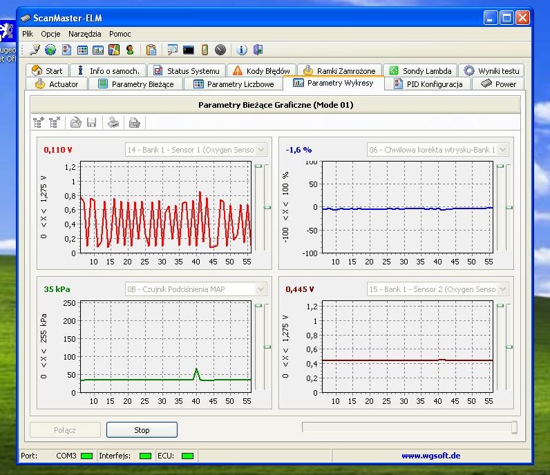

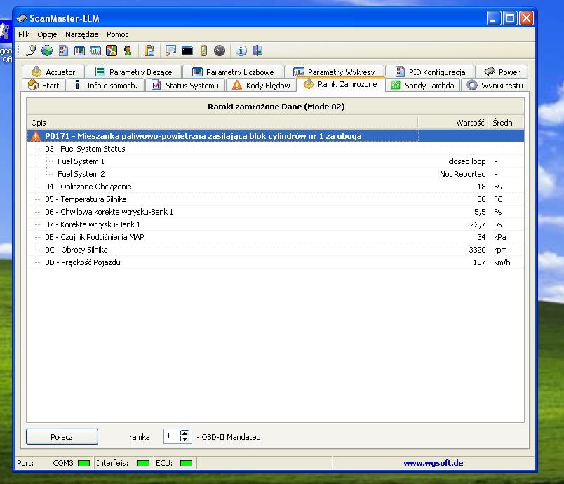

Jakiś czas temu zmagałem się z błędem P0171 w aucie 307 1.6 16V 2003r z instalacją gazową BRC.Ostatecznie padło na wizytę u gazownika jednak najpierw skasowałem błąd w PP2000,potem jeździłem 200km na samej benzynie, a dopiero następnie zawitałem u gazownika który na nowo przeprowadził mapowanie i przez około 3 miesiące miałem spokój nic nie wyskakiwało jedynie spalanie gazu oscylowało na poziomie 12,4L/100km zawsze było około 9,5-10l ,ale zwaliłem wszystko na to ,że pokonuje krótkie odcinki i tylko po mieście...Jednak dwa dni temu miałem dłuższą trasę i w pewnym momencie na autostradzie znowu wyskoczyła mi kontrola silnika. Po powrocie do domu użyłem ELM327 i okazało się ,że po raz kolejny nawiedził mnie ten sam błąd, wstawiam screeny z programu może ktoś doradzi co mam dalej robić. Powiem tylko ,że cewkę,świece i filtr powietrza mam nowe oraz przepustnica była czyszczona i adaptowana pół roku temu...Czy np brudne wtryskiwacze gazowe mogą wywoływać tą przypadłość ? Z góry dziękuję za pomoc
