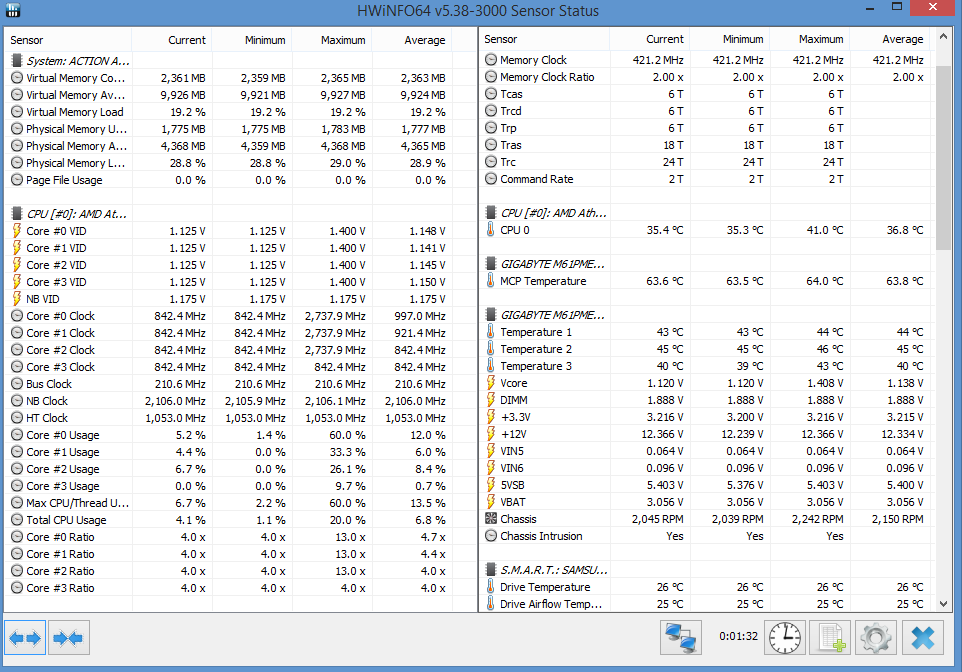

    Jak podkręcić procesor ATHLON II x4 620 na fabrycznym chłodzeniu?
    Mam nadzieję, że dobrze ustawiłęm. Po około 30 minutach prezentuje się to tak. Podbijać dalej?
    EDIT:
    Chciałem dać do 220 ale wyskoczył błąd (nie zdążyłem przeczytać, żółto czarna ramka w każdym razie) i wrzuciło ostatnie dobre ustawienia "Last known good configuration". Nadal jestem przy 210. Za szybko? A może coś robię nie tak?
