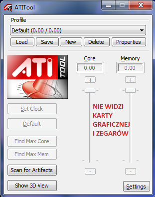

    Witam jak w temacie, mam problem ze sterownikami do w/w karty. Model laptopa Asus F5RL. Znalazłem jakieś sterowniki na tej stronce (VGA) :
    http://www.asus.com/pl/support/Download/3/95/0/6/24/
    Zainstalowałem je ze zgodnością Windows Vista. Ale tutaj mam pytanie, czytałem że choć trochę można ją podkręcić, ale żaden dosłownie żaden program nie widzi karty graficznej lub sterownika. Próbowałem podkręcić przez sterownik - nie ma takiej funkcji, później przez AtiTool i też nic. Proszę o pomoc, nie wiem co z tym zrobić, może to wina złych sterowników ?

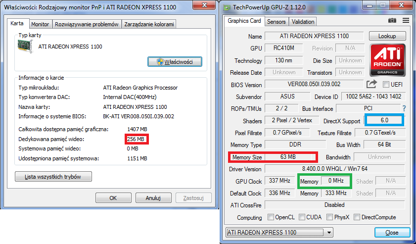

    PS. Dlaczego program GPU-Z pokazuje Memory = 0 Mhz, 63 MB i DirecX 6.0 ?
    Nawet najmniejsza animacja systemowa przerywa... Proszę o pomoc.

    To że nie można wykonać OC wynika z bardzo prostej przyczyny.
    Karta jest zintegrowana. Ram jest współdzielony z systemowym.
    Bez edycji biosu to ja wątpię czy uda się cokolwiek zmienić.
    Według tego co czytam to jest to Radeon X300 ze skręconymi zegarami wmontowany w chipset.

    Tak się składa że akurat w domu mam jeszcze stary laptop Fujitsu Siemens właśnie z Radeonem X300 (64 MB) z 2 GB RAM-u i procesorem 1.73 GHz. W nim bezproblemowo można kręcić kartę chociażby za pomocą AtiTool, więc pomyślałem że x1100 tęż będzie podatne, ale jak widać, lipa, w ogóle karty nie widzi.
