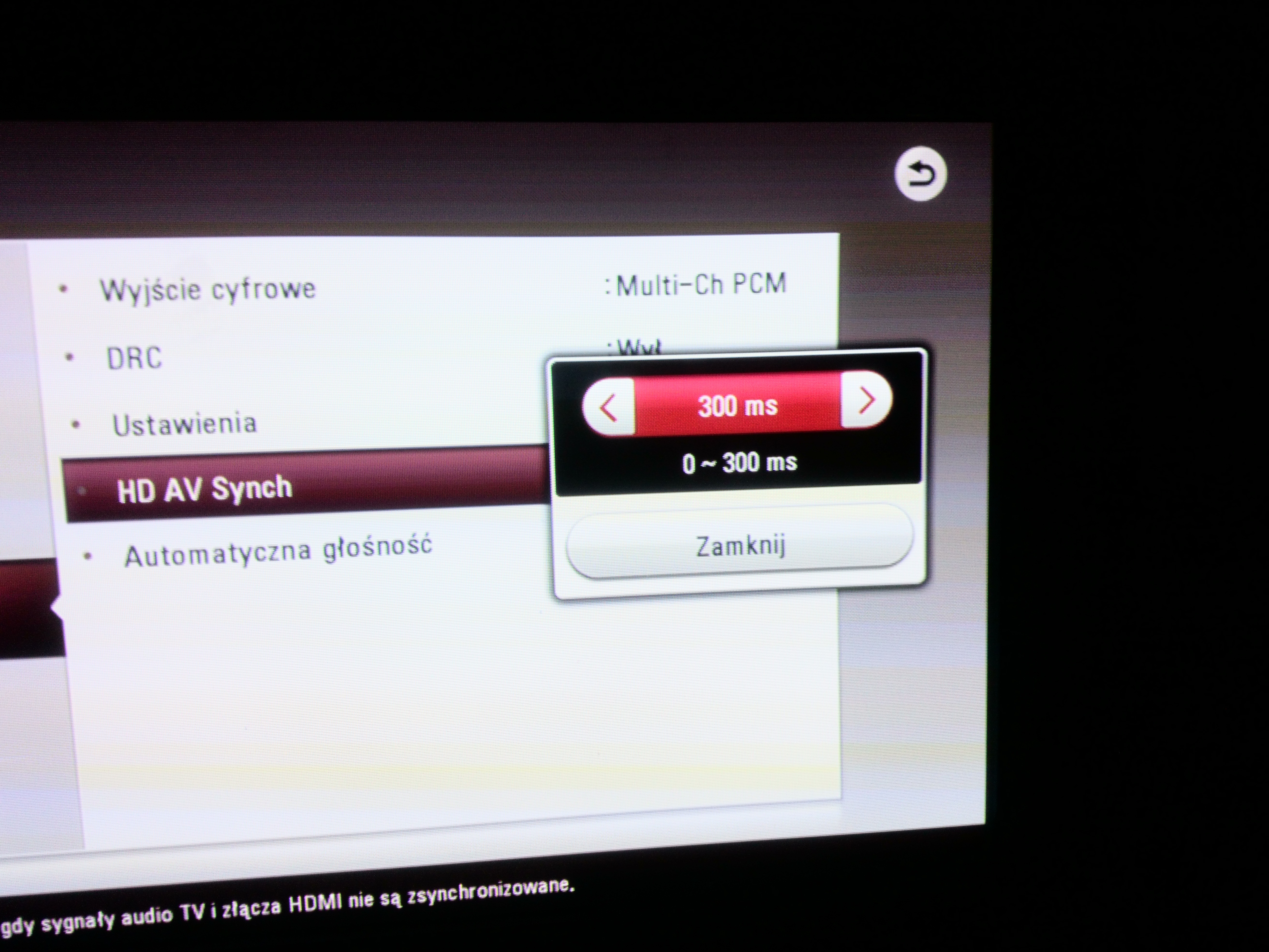

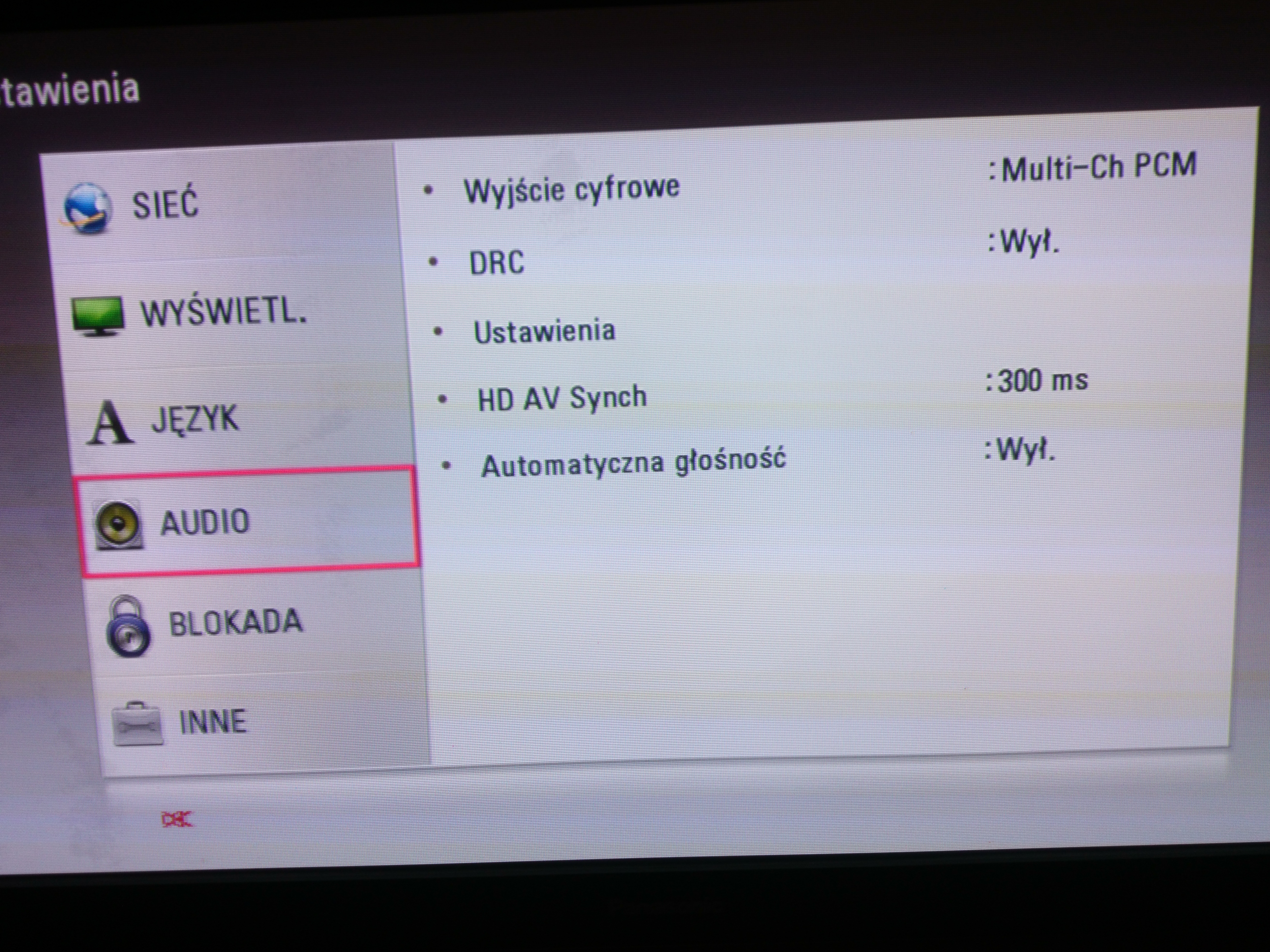

    Mój problem to bardzo ciche granie w/w kina domowego czyli LG BH 7530T
    http://www.lg.com/pl/kino-domowe/lg-BH7530T
    Siła dźwięku
    Kanał 5.1
    Moc wyjściowa – łącznie 1200 W
    Moc wyjściowa – gł. przednie 196x2 W
    Moc wyjściowa – gł. centralny 196 W
    Moc wyjściowa – dźwięk przestrzenny 196x2 W
    Moc wyjściowa – subwoofer 220 W
    Miałem sprzęt o połowę słabszy od tego i grał super tutaj to jakaś porażka
    Podłączone wszystko jak powinno być żadne głośniki nie spalone może gdzieś w ustawieniach trzeba lecz ja niestety chyba próbowałem wszystkich zmian (może nie?) i nadal kiepsko strasznie.
    Może ktoś z Was ma takie same kino i doradzi coś jak dziada "podkręcić" w ustawieniach bo już mnie krew zalewa.
    Bardzo dziękuje za pomoc

    oj nie nie napisalem tylko dla uściślenia mialem sprzet o polowe slabszy a gral o dużo glośniej chodzi mi generalnie o ustawienia w opcjach typu...
    LG BH 7530T - bardzo cichy dźwięk, jak poprawić ustawienia? LG BH 7530T - bardzo cichy dźwięk, jak poprawić ustawienia? LG BH 7530T - bardzo cichy dźwięk, jak poprawić ustawienia?
    możliwe że kluczowe jest ustawienia w opcjach.

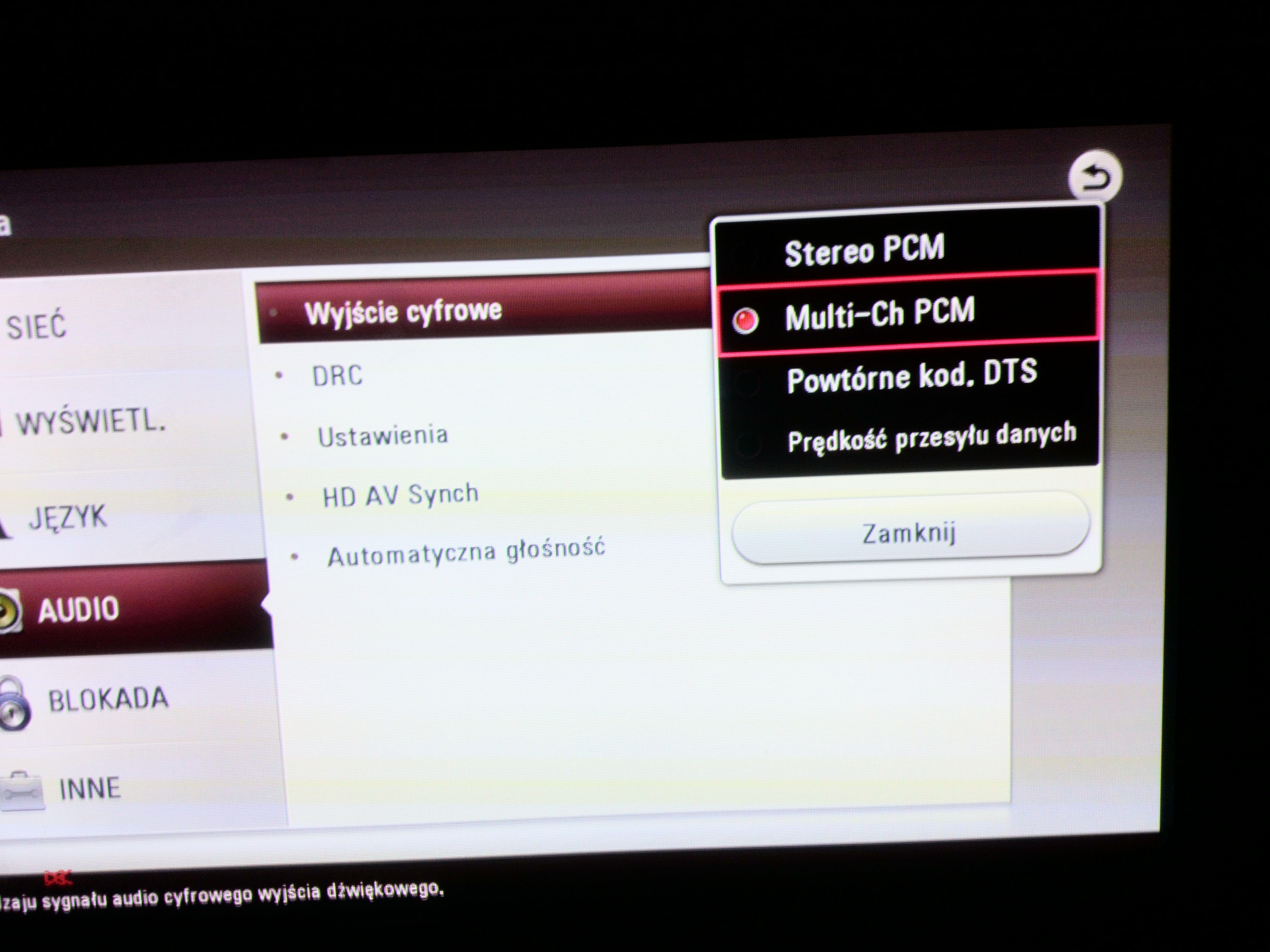

    Na stronie 29 Instrukcji masz podaną regulację audio. Szczególnie popatrz na opcję Ustawienia, gdzie możesz przetestować dźwięki wychodzące na głośniki. Może tam masz coś przyciszone.
    Wszystkie ustawienia cyfrowe to tylko ustawienie wyjścia na HDMI, więc nie wpływa na dźwięk w głośnikach.

    Pamiętaj że moc nie ma nic do rzeczy. Możesz mieć zestaw 25 watowy, który zagra dużo głośniej od takiego, który ma 100W. Moc tu określa tylko wytrzymałość termiczną głośników i nijak ma się do głośności. Istotnym parametrem jest efektywność. Jeśli będziesz miał kolumny o efektywności 93 dB i 84 dB, to te pierwsze zagrają około 2 razy głośniej. Chociaż moc tych drugich może być kilkukrotnie wyższa. Przy takiej różnicy efektywności, do tych drugich kolumn, trzeba by zastosować sygnał o mocy 8 razy większej, aby uzyskać ten sam poziom głośności.
