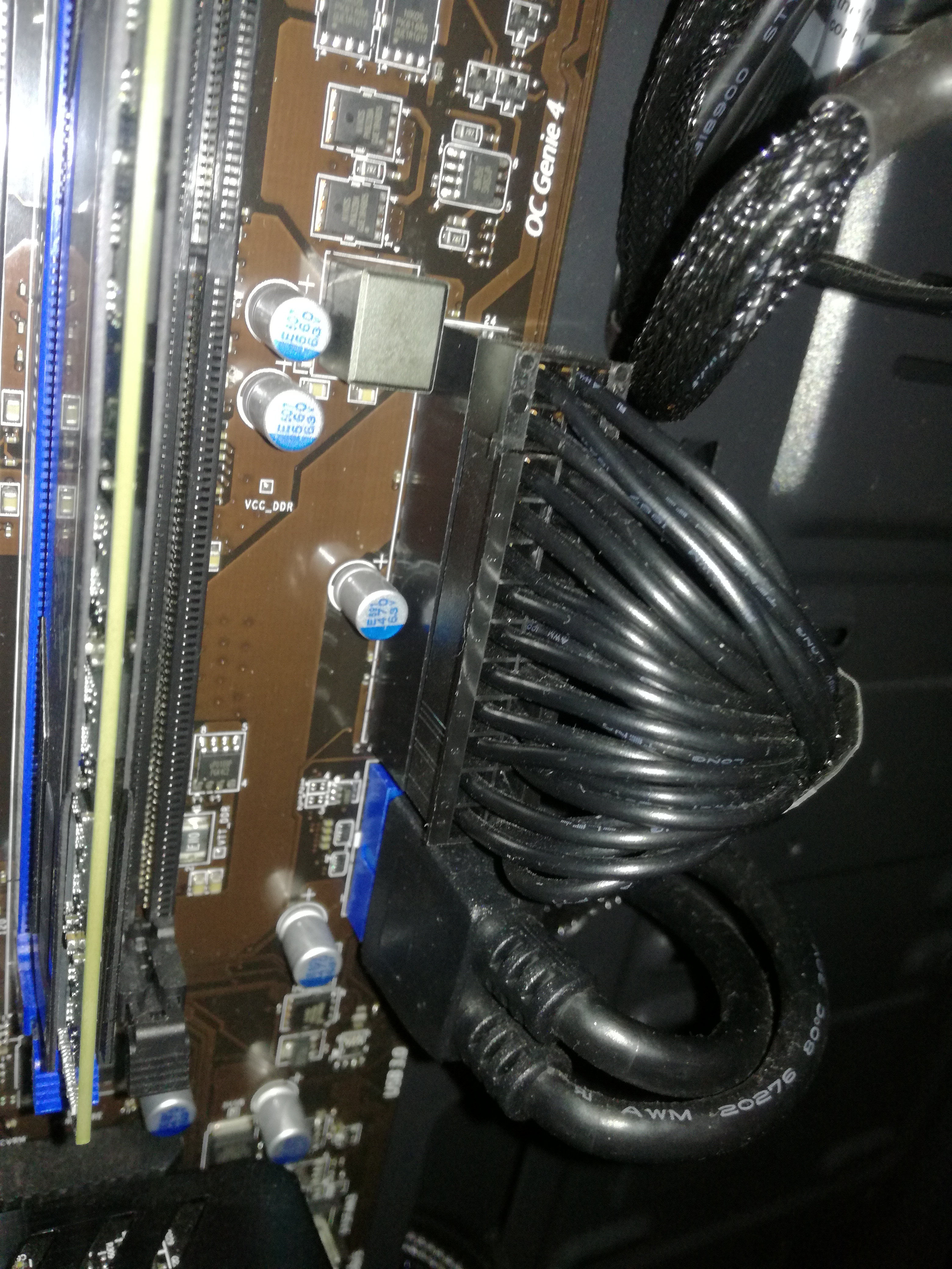

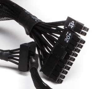

    otóż po otworzeniu komputera wentylatory w obudowie nie kręcą się, mam płytę 24 pin, a jest podłączone tylko 20, kabel od zasilania płyty głównej ma podłączoną tylko wtyczkę 4 pinową.
    Dlaczego, przecież zasilacz posiada wtyk 24pin oraz 4pin do zasilania CPU.

    sosarek napisał:
    mam podłączone tylko 20 pin a 4 pin leży luzem po są tam jakieś plastikowe zaczepy i nie idzie tego tam włożyć.
    #4 16063307
    atomic99
    Poziom 34  
    Te "plastikowe zaczepy" powinny wejść najprawdopodobniej pod "kołnierz" wtyku 20-pinowego.
    Wyłącz komputer, odłącz tą 20-pinową wtyczkę i się przyjrzyj jak to ma być pasować musi.

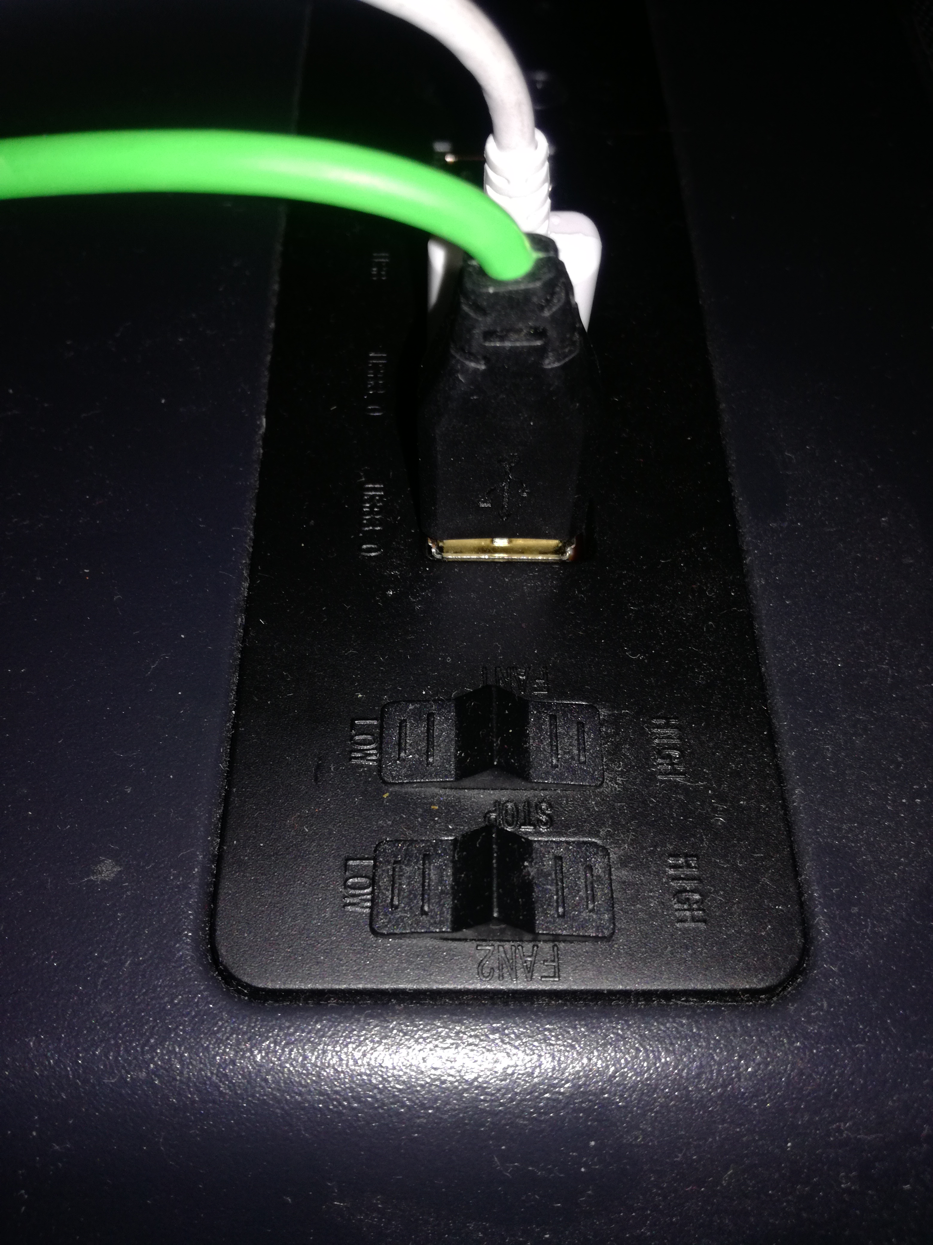

    zrobiłem tak jak mówiłeś tylko że nadal wentylatory nie działają może są źle podpięte składali mi to niby na morele ale nie wiadomo jak to z nimi jest.
    na obudowie jest kontroler obrotów.
    #6 16064877
    atomic99
    Poziom 34  
    Na morele składali i nie podpięli 24-pinów ?
    Te przełączniki po prawej na górze obudowy działają ?
    Zrób zdjęcia i wstaw bo ciężko coś doradzić.
  • #7 16065083
    Pabloderk
    Poziom 7  

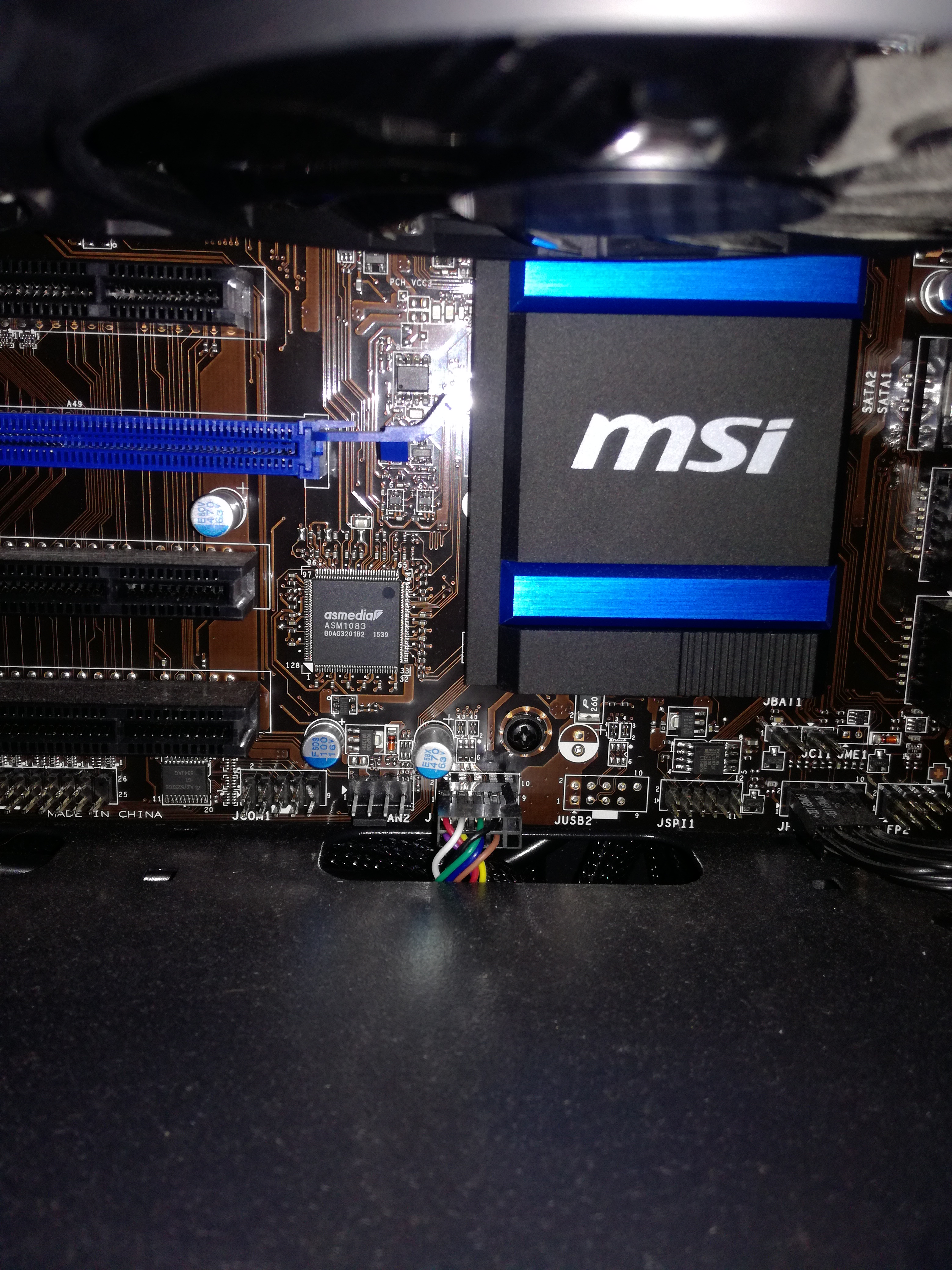

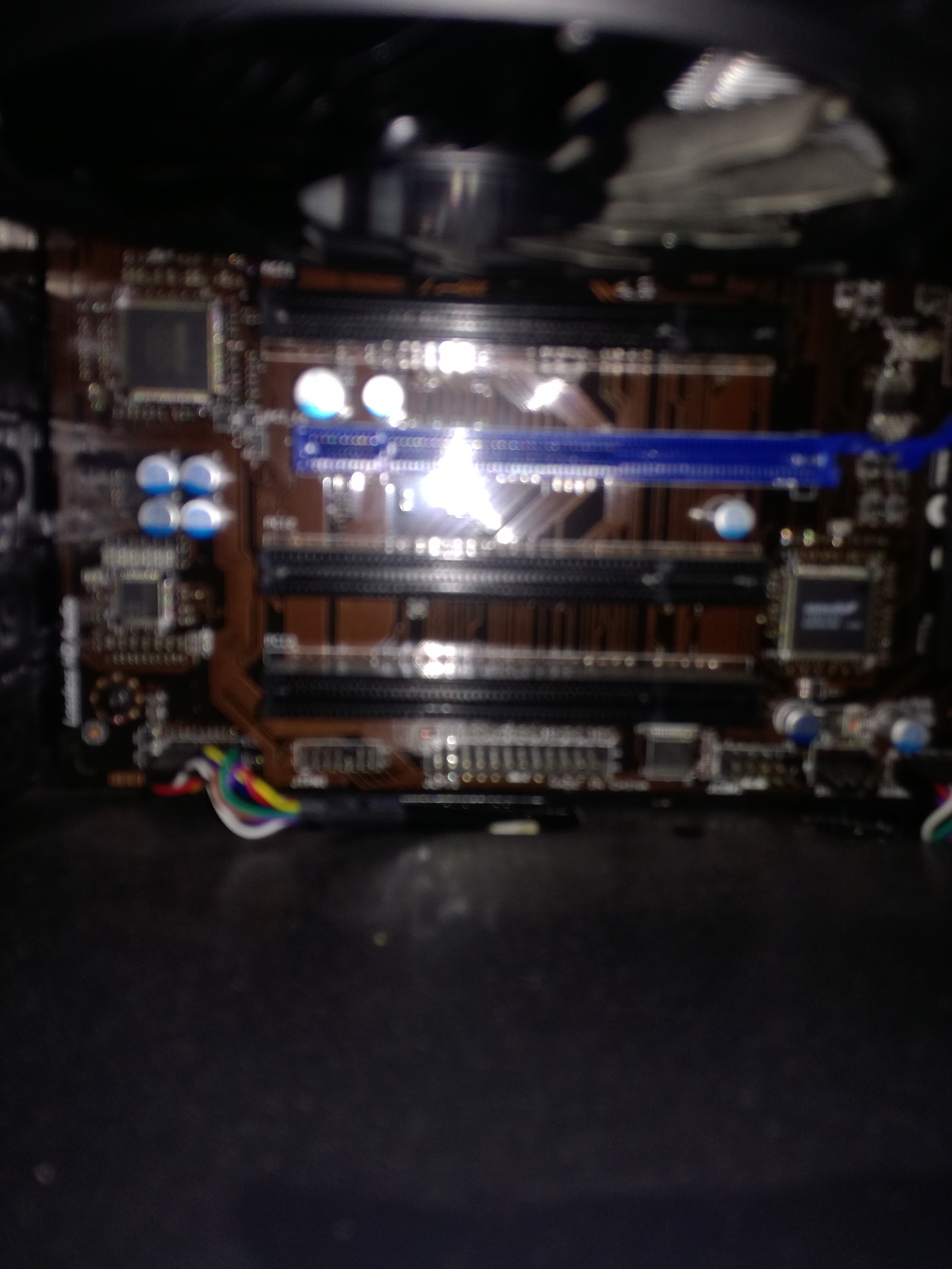

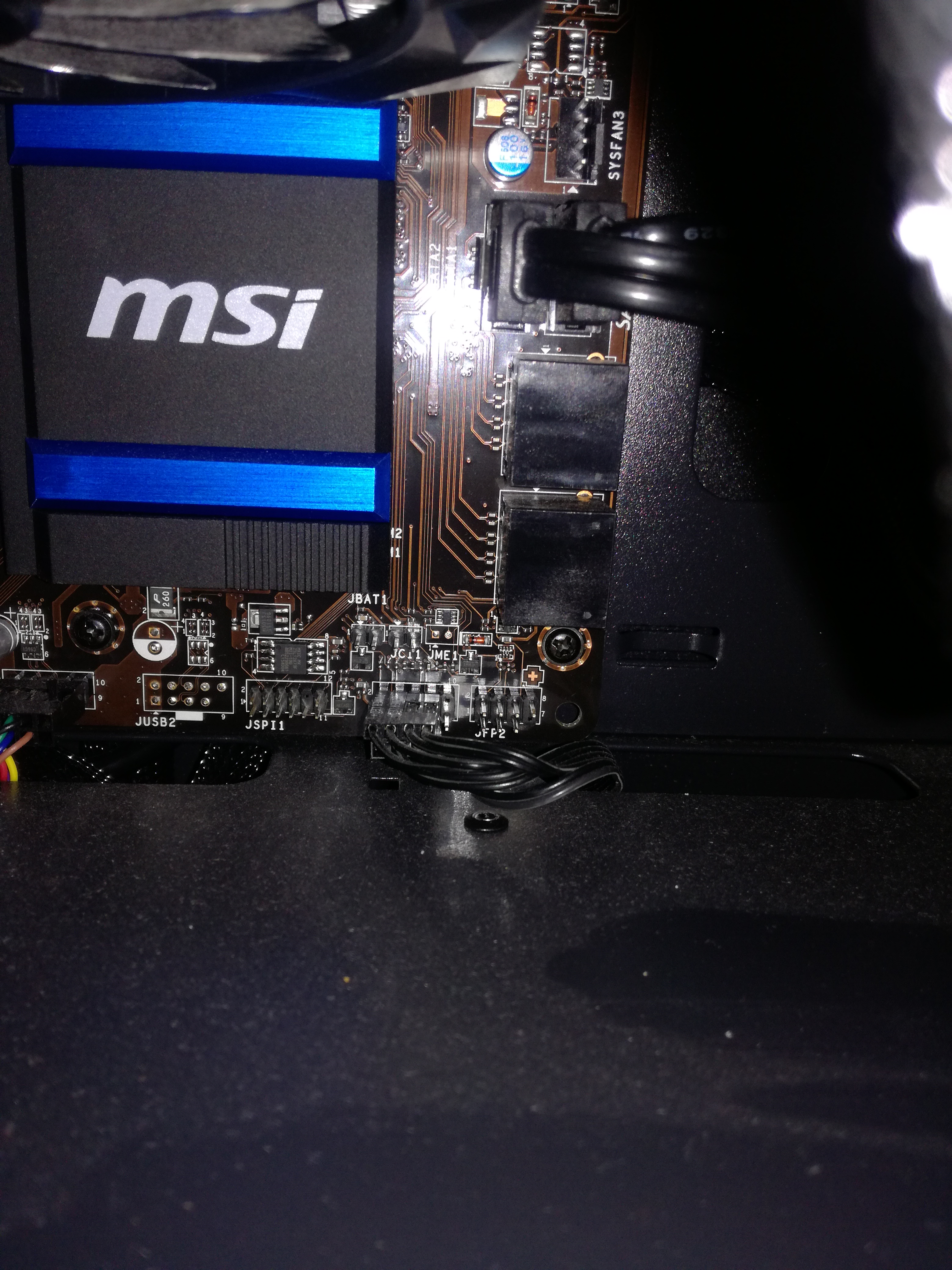

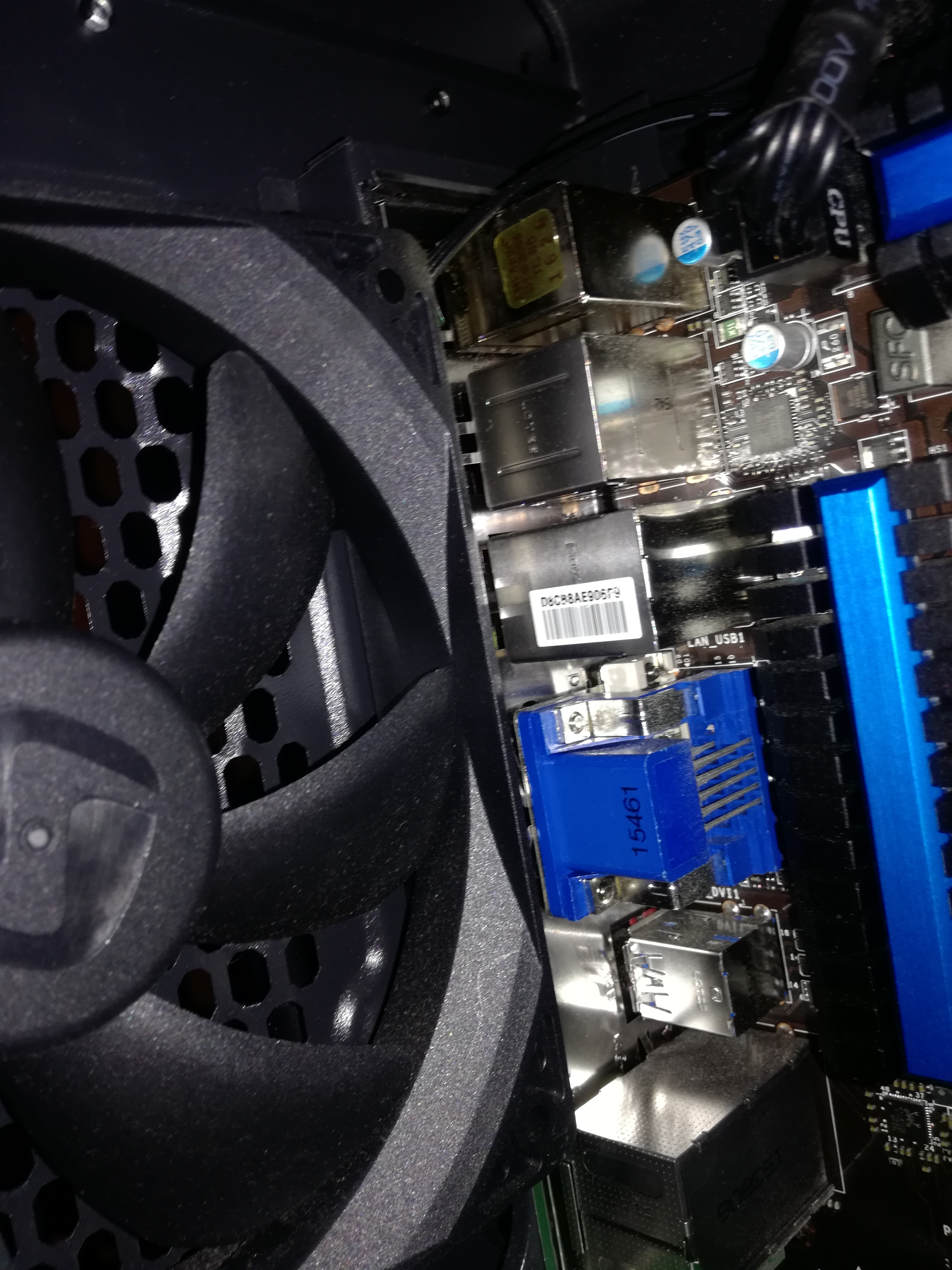

    Wentylatory nie reagują na zmianę położenia przełączników dodaje załączniki
    no nie podłączyli kable też "zaaranżowane" tak od niechcenia Wentylatory w obudowie SilentiumPC Gladius M35 nie kręcą się - MSI B85-G43, i5-4460 Wentylatory w obudowie SilentiumPC Gladius M35 nie kręcą się - MSI B85-G43, i5-4460 Wentylatory w obudowie SilentiumPC Gladius M35 nie kręcą się - MSI B85-G43, i5-4460 Wentylatory w obudowie SilentiumPC Gladius M35 nie kręcą się - MSI B85-G43, i5-4460 Wentylatory w obudowie SilentiumPC Gladius M35 nie kręcą się - MSI B85-G43, i5-4460 Wentylatory w obudowie SilentiumPC Gladius M35 nie kręcą się - MSI B85-G43, i5-4460 Wentylatory w obudowie SilentiumPC Gladius M35 nie kręcą się - MSI B85-G43, i5-4460 Wentylatory w obudowie SilentiumPC Gladius M35 nie kręcą się - MSI B85-G43, i5-4460
    #8 16065213
    atomic99
    Poziom 34  
    No niestety ceny maja dość dobre ale te komputery to chyba jakaś "babcia klozetowa" u nich składa.
    Ja już po pewnej akcji, nigdy więcej u nich nic nie zamówię.

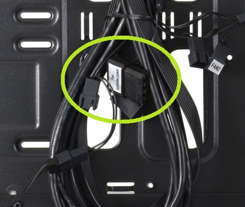

    A te wentylatory to od początku nie działały ? ?
    Jeżeli tak to pewno nie podłączony jest pod zasilanie właśnie ten górny panel z przełącznikami, bo widzę że wentylatory są podłączone.
    Spróbuj znaleźć takie gniazdo molex, jak te zaznaczone na zdjęciu z taką nalepką "FAN connector power" jeżeli jest nie podłączona to ją podłącz i wentylatory powinny "ożyć".
  • #9 16066483
    Pabloderk
    Poziom 7  
    Wielkie dzięki za pomoc atomic99 podłączyłem i działa!!!
