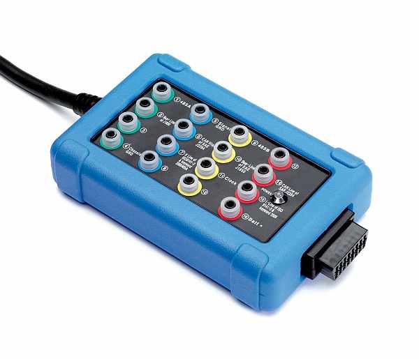

    Zastanawiam się nad kupnem testera sieci CAN (jak na zdjęciu), jedno tylko pytanie co do analizy sygnału....
    Czy jeśli zakłócenie sygnału pochodzące od któregoś ze sterowników (lub instalacji) dochodzi do getwaya (z którego wyprowadzone jest łącze na EOBD), to zakłócony sygnał migruje również przez niego do złącza, czy też gaetway "poprawia" ten sygnał i to co będziemy widzieć przez can test box będzie już poprawnym sygnałem (byłoby wtedy bez sensu stosowanie test boxa)?
    Czy ma ktoś może już jakieś osobiste doświadczenia z tą "skrzyneczka testową"?
    Z góry dziękuję za uwagi i spostrzeżenia.

    W autach w których mnie to interesowało can wyprowadzony na OBD był fizycznie odseparowany od canu silnika i komfortu. To gateway decydował które ramki przekazać na can diagnostyczny. Tutaj musiałby wypowiedzieć się ktoś bardziej w temacie jednak IMHO nie ma szans aby gateway przekazał ramkę w której nie zgadzała się będzie suma kontrolna. Tak samo jak sprawdzając warstwę fizyczną na OBD nie dowiesz się nic o stanach napięć na innych magistralach.

    Nie wszędzie jest taki sam CAN. np Volvo V50 z 2010, ma CANa na OBD ale nie docierają tam wszystkie sygnały. Do deski zegarów jest już kolejny CAN.
    Więc dużo zależy do czego chcemy wykorzystywać.

    W aucie jest kilka CANów i gdy np. siądzie moduł komfortu i zablokuje komunikację po CAN to i tak możesz dogadać się z GATEWAYem ale on już nie dogada się z komfortem wiec to urządzenie w niczym tam nie pomoże.
    Gateway komunikuje się z każdym modułem w aucie po CAN ale nie jest to ten sam CAN który jest wyprowadzony na OBD.
    Z Gatewaya wychodzi kilka linii CAN do których nie ma dostępu raczej z gniazda OBD.
    Nie podpatrzysz komunikacji pomiędzy Gatewayem a resztą tylko np. między testerem diagnostycznym a Gatewayem.
    Wydaje mi się że lepszym rozwiązaniem byłby tutaj oscyloskop lub analizator sygnałów logicznych.

    Tak więc z Waszych wypowiedzi wynika, że przedstawiony Can Box może służyć co najwyżej do oceny wyprowadzonych sygnałów na złączu EOBD. Głębsza analiza tylko przed Gatewayem... Jeszcze może pytanie co do oscyloskopu do analizy sygnałów CAN - myślałem o jakimś modelu dwukanałowego Picoscope, chodzi mi oczywiście o jakiś model przystępny w cenie, ale i sprawdzony w działaniu ....
