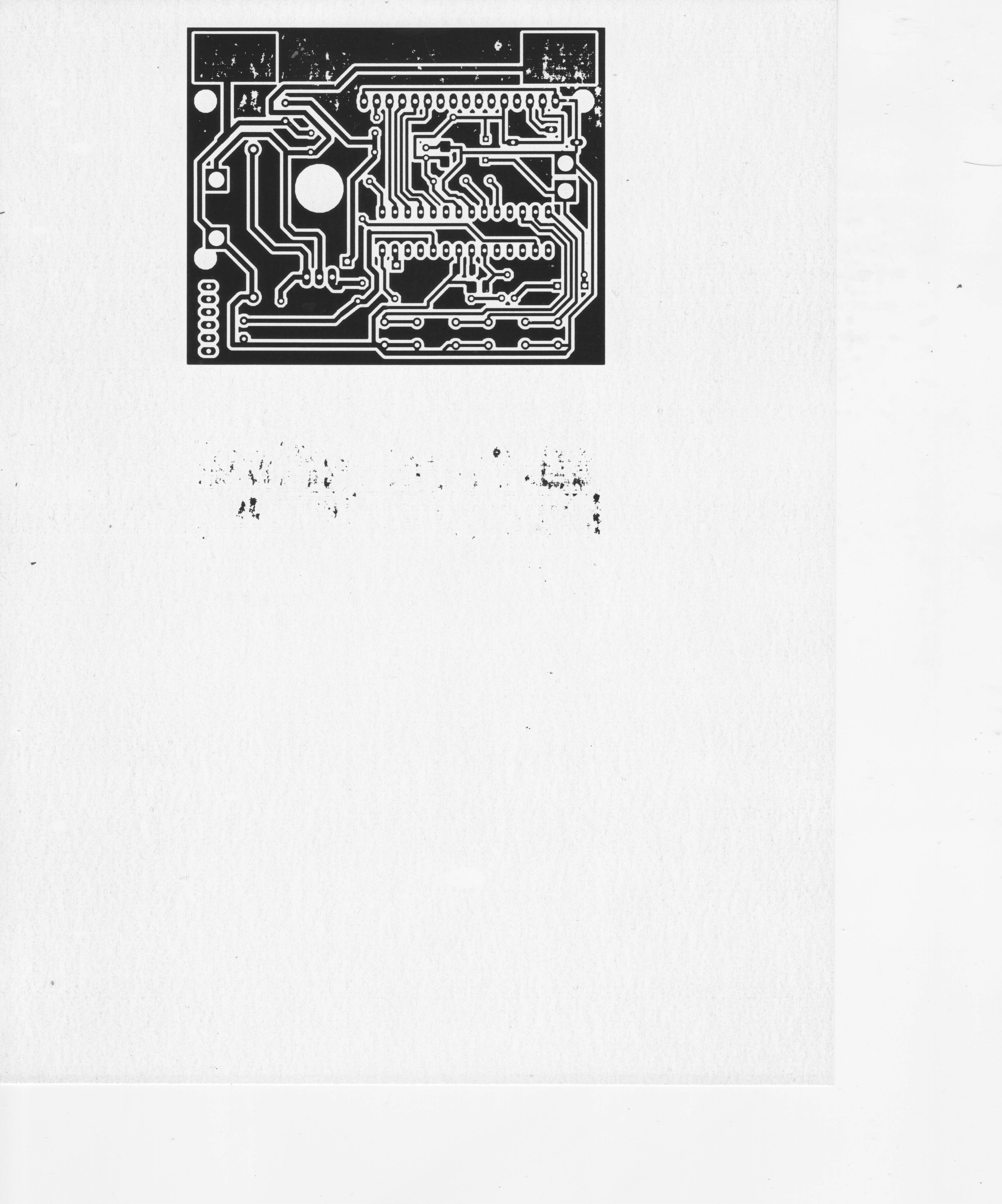

    Witam, mam problem z wydrukami z Lexmarka E350. Jakieś pół roku temu uzupełniałem toner. Kaseta dokładnie wyczyszczona ze starego toneru, zasypany nowy,poczyszczone wałki, wymieniony chip zliczający. Wałek opc został stary (z informacji drukarki wynika że zużyty na chwilę obecną jest w 3/4). Do tej pory drukowałem na zwykłym papierze o gr. 80 i można powiedzieć, że byłem zadowolony z wydruków. Natomiast ostatnio chciałem wydrukować sobie mozaikę ścieżek na papierze kredowym i tu pojawił się problem, ponieważ w zależności od ustawionej intensywności toneru, nie jest on utrwalany. W skali intensywności toneru na 1 wygląda jak na poniższym zdjęciu, w dodatku strona jest poza wydrukiem cała szara. Zwiększanie tylko pogarsza sprawę tak, że przy ustawieniu na 10 toner dosłownie sam spada z kartki. Zmiana ustawień rodzaju/ gramatury/ faktury papieru nic nie wnosi. Natomiast zwykły papier gr.80 drukuje raczej bezproblemowo niezależnie jaką intensywność ustawię. Czy winę za to drukowanie ponosi zamiennik toneru? Wałek opc a może jeszcze coś innego?
    Dodam jeszcze że na poprzednim tonerze drukowałem na tym samym papierze kredowym i było wszystko ok.

    diquan
    Dzięki za zainteresowanie. Teraz sobie przypomniałem, że zaraz po wymianie toneru raz próbowałem z folią do termotransferu i było dokładnie to samo. Czyli nie pozostaje nic innego jak zmiana proszku. Możesz polecić coś sprawdzonego? Gdzieś na elektrodzie znalazłem temat, gdzie inny user miał podobny problem i zmienił proszek na static control, ale za chiny ludowe nie mogę znaleźć sklepu on-line z tym proszkiem.
