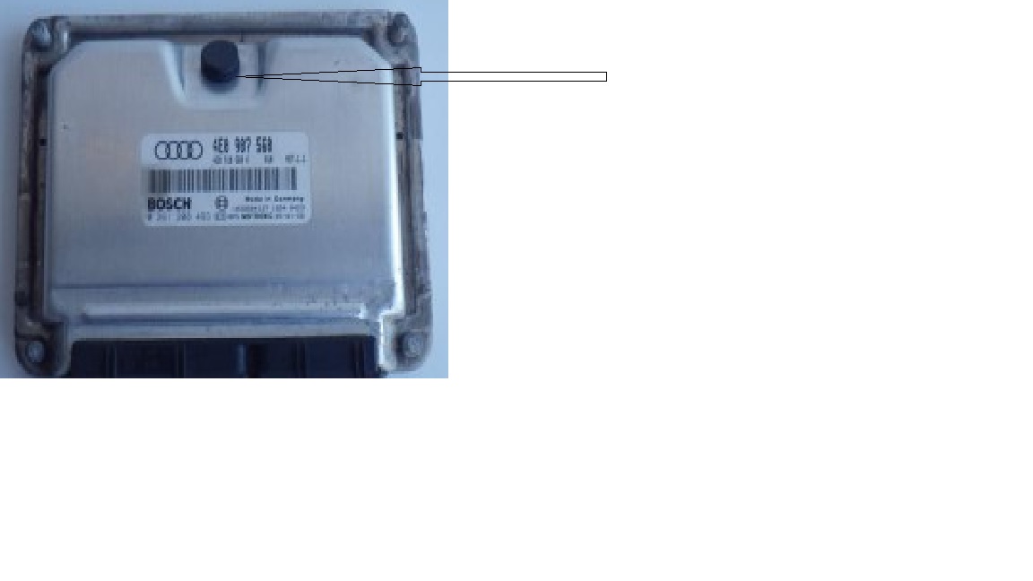

    jaką masę zastosować na płytę sterownika silnika Bosch 03L 906 018 C?
    Masa styka płytkę z obudową, radiatorem.
    Kolor masy szary, czy jest to rodzaj pasty termoprzewodzącej, jakiś silikon, czy zaschnięty np. termopad?
    Skoda Octavia 2 FL - jaka masa w sterowniku silnika?
    Do czego służy plastikowa zaślepka na oringu z góry obudowy?
    z góry dziękuję za podpowiedź.

    Gęsta pasta termo przewodząca, oczywiście nie przewodząca elektrycznie.
    Rodzaj odpowietrznika, żeby sterownik nie spuchł po rozgrzaniu.

    Zastosowałem zwykłą, białą pastę silikonową (termoprzewodzącą), mam nadzieję, że nic się nie przegrzeje.
    dzięki
