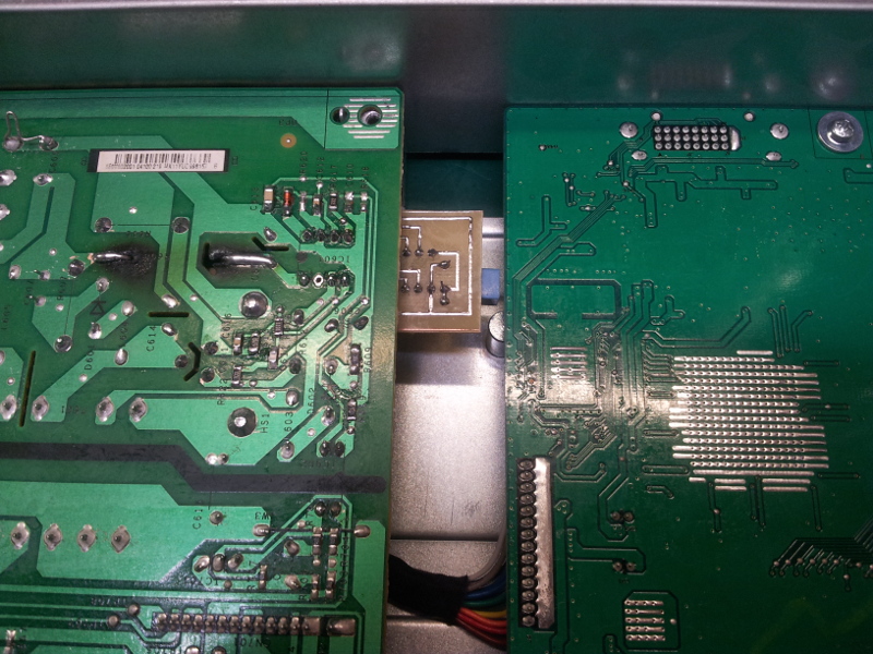

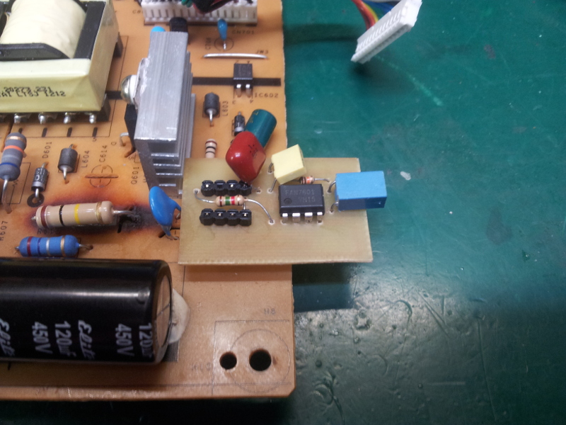

Na stole mam monitor Philips Brillance 240B - martwy.
W zasilaczu rozerwane klucz MOSFET i scalony driver PWM. Za tranzystor dałem 08N80 a układ TEA1530P, odczytany ze szczątek obudowy i schematów znalezionych w sieci, oczywiście przebadane i wymienione na nowe wszystkie pozostałe elementy. Niestety zasilacz dalej nie działa, brak sterowania na bramce klucza, na pin1 układu napięcie buja się 9-10V, dioda Zenera w Protect dobra, odpięcie jej niczego nie zmienia. Poruszony jednym tematem na elektrodzie zastanawiam się nad jakością TEA1530, dwa kupione z allegro w obudowach smd (z literką A na końcu) z czego jeden nie ładował nawet kondensatora a drugi objawił brak sterowania i bujanie napięcia. Inny kupiony w znanej firmie w obudowie DIP8 z oznaczeniem TEA1530P nie steruje i buja napięciem (pin1). W odróżnieniu od poprzedników wykazuje jakieś przejścia między wyjściem do tranzystora a masą i zasilaniem na mierniku.
Albo czegoś nie rozumiem (być może TEA1530AP a TEA1530P to co innego), albo potrzebuję wskazania konkretnego miejsca, gdzie mogę taki układ kupić pewny, o co proszę forumowiczów.
