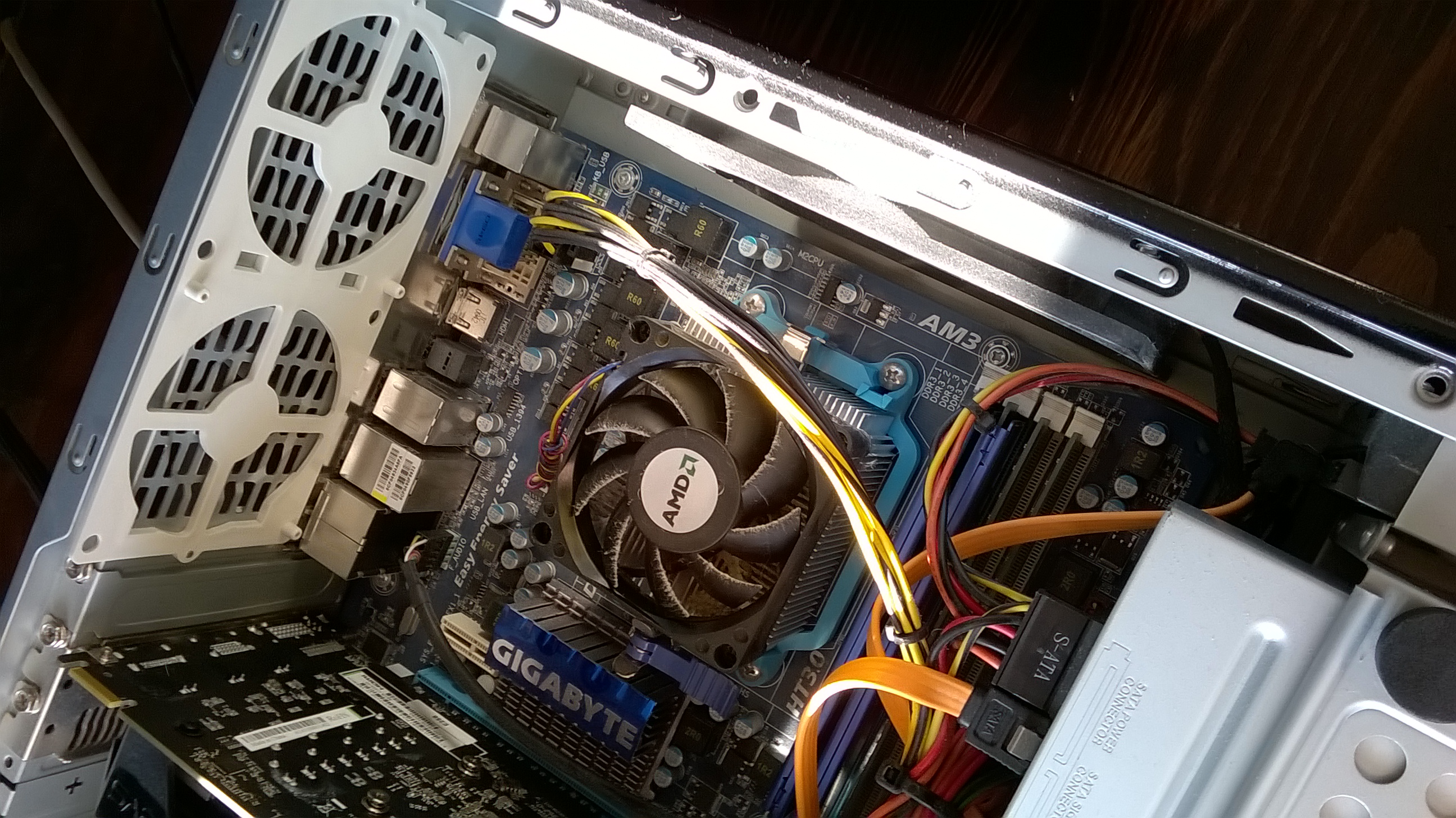

    Mam procesor AMD Phenom II X2 i chciałbym go zmienić. Max co do mojej płyty mogę "wepchać" to Phenom II x6 . Obecnie takich już nie produkują i z rynku wtórnego jedynie mogę szukać używany lub "nowy" tj wyjęty z jakiegoś zestawu. Obecnie mam na oku dwa takie procesory ale oba są bez chłodzenia.
    Zastanawiam się co mogę zastosować. Chodzi mi o dostępne obecnie chłodzenia. Oczywiście zależy mi na ciszy. Podkręcać nie będę ale do tego procesora (zdaje się 125W) potrzeba czegoś co mu sprosta.
    Mam plytę gł. GA-MA785GT-UD3H w obudowie NOX media II.

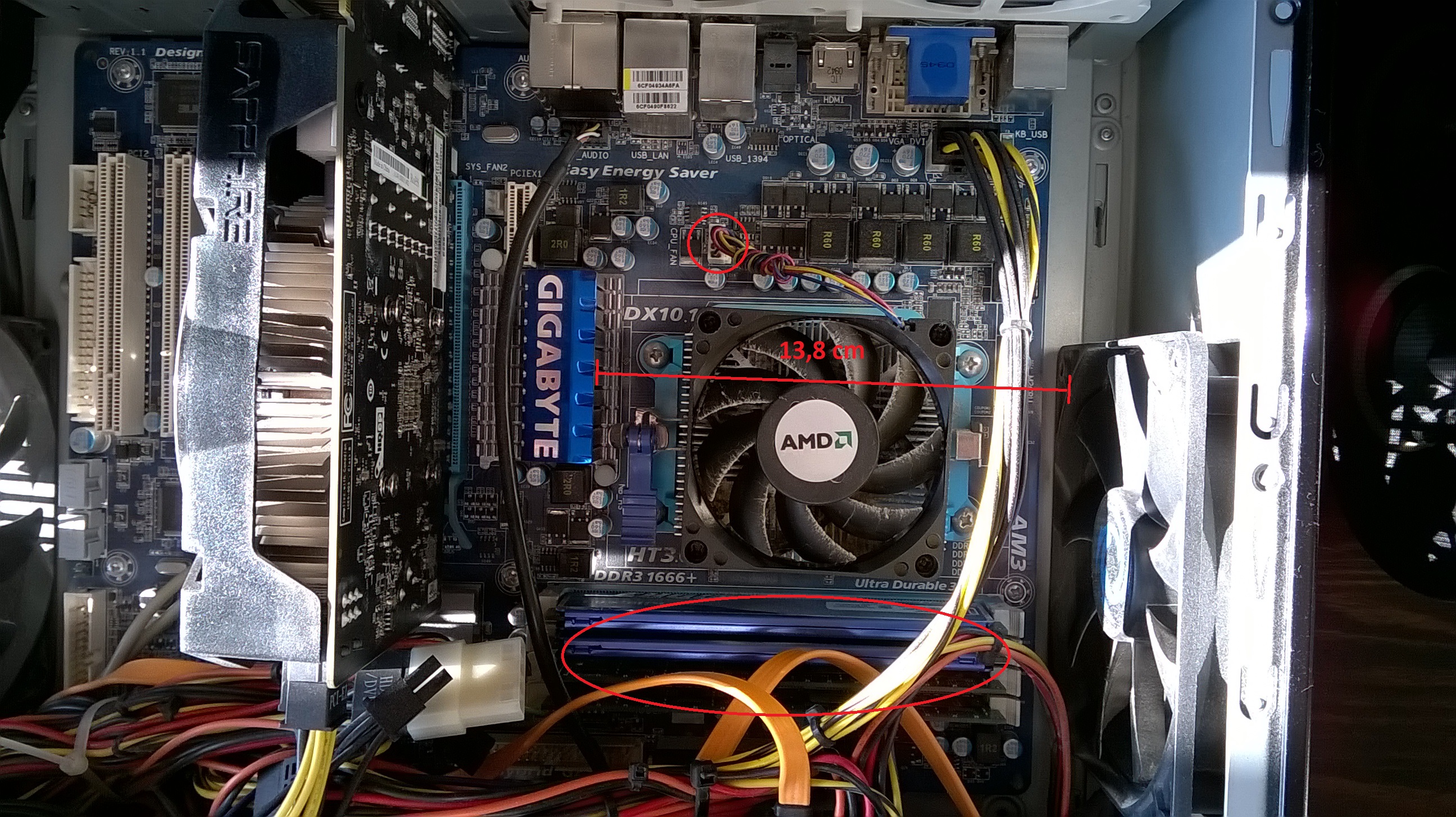

    Mierzyłem wysokości i odległości: od płyty do góry obudowy jest max 12cm

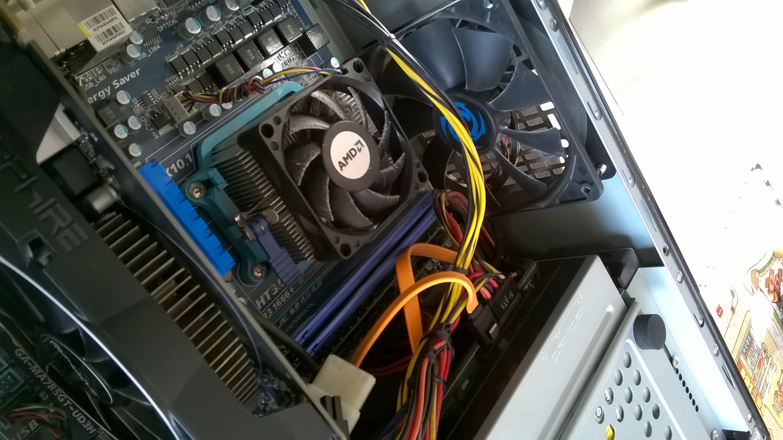

    po bokach socketa od procesora też nie za dużo: prezentuję na załączonych zdjęciach jak to wygląda. Na jednym ze zdjęć zaznaczyłem wymiary.
    - wtyczka do wiatraka wentylatora od chłodzenia jest dosyć blisko socketa.
    - z drugiej strony RAM- blisko ale być może jakieś radiatory większe mieściły by się nad? (tylko wtedy żeby wyjmować ram RAM trzeba by demontować chłodzenie?)
    - odległość między wiatrakiem wentylatorem z prawego boku obudowy a radiatorem z lewej strony od socketa wynosi max 13,8 cm, ale to już taki absolutne maksimum

    Problem w tym, że te chłodzenia mają maksymalne TDP w granicach TDP Phenoma X6, więc nie oczekuj bardzo niskich temperatur. Może warto popatrzeć za kompaktowym chłodzeniem wodnym. Jest tam miejsce na 2 wentylatory, to może chłodnicę się dopasuje. Miejsce jest na 12 czy 8/9cm wentylatory?

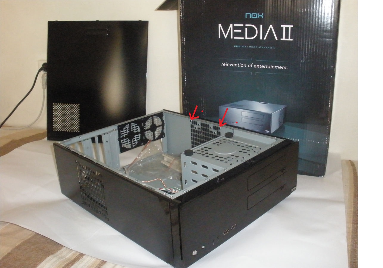

    Masz rację najprościej, by było wymienić tą obudowę. Jedyny ale poważny minus to wygląd. W tej chwili mam NOX media 2 i to jest obudowa która wygląda jak jakieś multimedialne pudełko z Blueray.
    Wymiana na coś standardowego nie wchodzi w grę, bo w komodzie nie wejdzie na stojąco. Musiała by być jakaś fajna leżąca obudowa typu multimedialnego. Niestety w miarę "fajna" bo to jest otwarta komoda w centralnym punkcie salonu. Byle czego tam nie postawię :] A "fajna" to już pewnie znowu koszt rzędu kilkuset zł.
    Co do chłodzenia wodnego to ja się nie upieram, gdyby jakoś dało się to pomontować... . Mówię tyko co piszą w specyfikacjach. Całkiem bezgłośne nie mogą być skoro mają po 1 czy 2 wentylatory. Wg specyfikacji znalazłem tyko jeden zestaw wodny cichy tak samo jak proponowany przez Ciebie be quiet! Shadow Rock LP.
    Może jakoś wyprowadzę wentulatory od chłodzenia wodnego na zewnątrz obudowy?

    a może przymocuję jakoś to chłodzenie wodne od wewnątrz do górnej pokrywy? Da się tak?

    Obawiam się, że się nie zmieści "na grubość". Zobacz jak blisko są moduły pamięci (Zdjęcia w pierwszej wiadomości). Ale taki sam wentylator jest też po przeciwległej stronie obudowy. Może tam? Chociaż z drugiej strony są one bardzo nisko osadzone i chłodnica będzie pewnie kolidować z płytą.

    w górnej pokrywie oczywiście nie ma do czego tego przykręcić. Pomyślałem że nawiercę tam co trzeba. Zresztą nie tylko otwory montażowe tylko całą masę dziur bo przecież powietrze też musi być przez coś wdmuchiwane. Co Wy na to?
    Tylko mam jedną wątpliwość... wszystkie zestawy do chłodzenia wodą na które patrzę mają wentylator z jednej strony, z której nie ma więcej otworów na śruby. Natomiast mają dziury na śruby od strony tej chłodnicy. Ale z tej owej drugiej strony z kolei wystają w górę przewody z wodą. Nie mam pojęcia jak to się montuje. Wentylatorem do płaskiego - ale tam nie ma otworów (chyba że wykręcam śruby od wentylatora i przykręcam przez blachę znowu w to samo miejsce?). A może drugą stroną - tylko jak skoro tam będą wadziły przewody?
