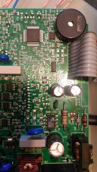

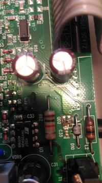

    Mam problem jak w temacie, mianowicie zmywarka nie grzeje wody, najpierw posprawdzałem podzespoły (grzałka, tacho, hydrostat) wszystko w porządku, potem zajrzałem do modułu, w module była nadpalona ścieżka do przekaźnika grzałki, naprawiłem, sprawdziłem przekaźnik (tyka i jest przejście między stykami), sprawdziłem nie dochodzi napięcie sterujące.
    Co się okazało dojrzałem przepalony element QD2 (zaznaczony na zdjęciach na czerwono), w różnych tematach wyczytałem, że to albo dioda zenera BZX84C47, albo tranzystor PDTC114E.
    Najpierw wymieniłem na diodę, ale grzałka nadal nie działała, dioda się nie spaliła, potem wymieniłem na tranzystor DTC114E (podobno jest to samo co PDTC114E), po włączeniu zmywarki po paru minutach pracy ten tranzystor się spalił.
    Dodam jeszcze, że po wymianie na diodę nie kasowałem błędów w pamięci (i10, i60, iF0) zapomniałem, czy to może być przyczyna nie zadziałania grzałki, przed wymianą na tranzystor skasowałem błędy, w tej chwili przy spalonym i wylutowanym tranzystorze wyświetla się i0, i60.
    Czy jest możliwe, że coś jeszcze przepala ten tranzystor, czy to może jest dioda, tylko nie skasowałem błędów, może za wysokie napięcie na ten tranzystor idzie i skąd (napięcie z prądniczki tachometrycznej jet ok 10V).
    Dodam jeszcze, że jestem amatorem, ale zanim wydam pieniądze na nowy moduł (co się nie opłaca) wolałbym sprawdzić wszystko co możliwe.
    Proszę o pomoc, wiem że są fachowcy na tym forum.
    Dziękuję i pozdrawiam.
    Podaj jaki jesteś w stanie odczytać (marking codes) na QD2. Czy np. jest taki sam jak na fotce poniżej czyli W16 (oznaczenia na PCB są takie same czyli QDx) :D

  • #3 16067512
    Mariuszek33
    Z tego co udało mi się odczytać to było W16 i coś tam w pionie
    Pion nieistotny, ale zdemontuj zatem jeden z fotki i zrób sobie pomiary. Mniej na uwadze, że Masz przynajmniej trzy możliwości (jak dla mnie będzie to tranzystor cyfrowy), a zatem myśl jak i co mierzysz i na jakim zakresie.

    Mariuszek33
    Wylutowałem QD1 jest z takim samym oznaczeniem co reszta, jest to tranzystor cyfrowy, porównałem go do wcześniej zakupionego, o którym pisałem DTC114E, ma te same parametry

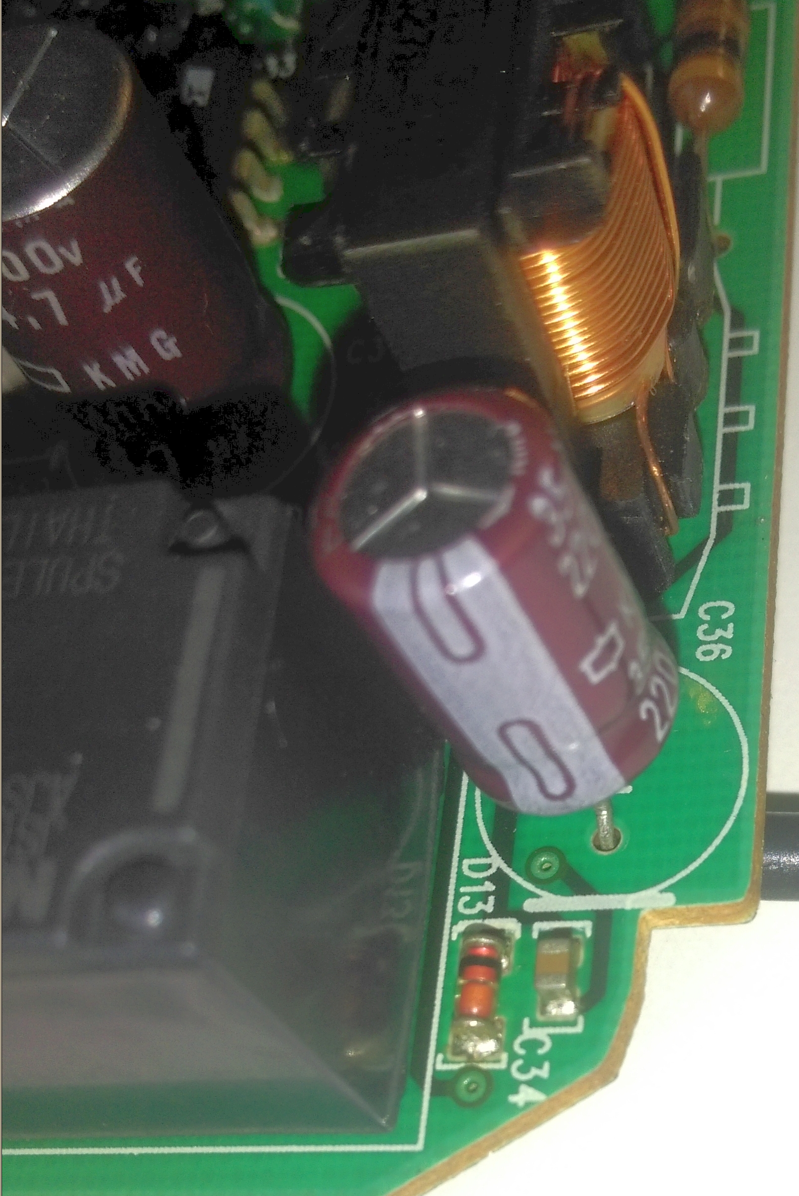

  • #11 16067835
    Mariuszek33
    Pin1 baza idzie do procesora, pin2 emiter do masy (łączy się z innymi QD), pin3 collector idzie na nóżkę cewki przekaźnika, łączy się jeszcze z diodą D13.

  • #14 16067856
    krisRaba
    To może jeszcze przebita dioda łączona równolegle do cewki.
  • #15 16067869
    Mariuszek33
    No i chyba dioda bo przepuszcza w jedną i drugą strone, czy jesteś w stanie na podstawie zdjęcia ustalić parametry diody?
  • #16 16067905
    krisRaba
    Hehe, dioda to tak zwana "cokolwiek" :D Obudowa minimelf. Dioda prostownicza z napięciem w stronę zaporową adekwatnym do zasilania cewki...
    Oczywiście diodę sprawdzałeś po wylutowaniu? ;) Nie równolegle połączoną z cewką?

  • #19 16070516
    Mariuszek33
    Witam ponownie.
    Zmywarka myje i grzeje. podsumowując.
    Dioda D13 równoległa do przekaźnika miała zwarcie, co paliło tranzystor QD2.
    Po wymianie na razie działa. :D :D :D :D :D :D :D :D
    Dioda wymieniona na 1N4148, tranzystor DTC114E (PDTC114E)
