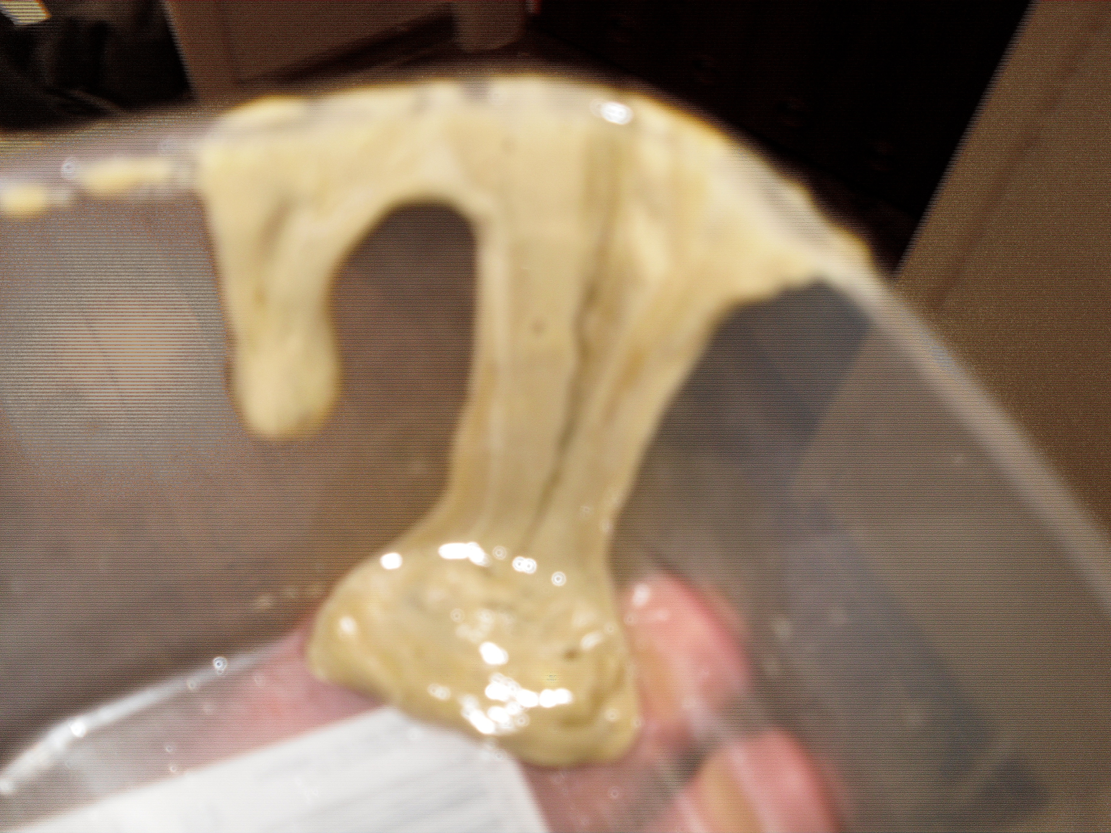

    Witam,problem zaczął się taki że co 200km musiałem dolewać borygo do zbiorniczka wyrównawczego,z czasem więcej i więcej obecnie dystans140km i brakuje tyle że płyn nie ogrzewa LPG i nie da się jechać,temperatura wchodzi na 100stopni c,i muszę przerwać jazdę dolać wody ,wymieniłem termostat nic to nie dało ,kilka razy zauważyłem wyciek z rurki od przepustnicy do chłodnicy,pomimo że była szczelna to ciśnienie było takie że wyciekało na łączeniu,a zbiorniczek wyrównawczy był pusty,po odkręceniu korka zbiorniczka borygo przelewał się z przewodu od chłodnicy i powoli schodził ze zbiorniczka,pomyślałem że chłodnica zatkana,wyjąłem przelałem wodą i jest drożna tak samo parownik lpg ,w oleju silnika nie zauważyłem zanieczyszczeń,wentylator załącza się po 95st,c.Temperatura silnika na trasie jest stabilna ale 80st,c a zwykle było 70st,c.Jak doleje borygo czy wody to jakiś czas pracuje poprawnie wszystkie rurki ciepłe ,ale znowu brakuje płynu i to samo.Co to może być ?już nie wiem co wyjmować wymieniać.

    To sprawdź, czy nie idzie spora ilosc pary z wydechu na rozgrzanym silniku. Normalnie nie powinno być widać spalin, jeśli wali para to pewnie uszczelka pod głowicą. Ponoć też wyjdzie po analizie spalin.

    Witam ponownie ,jednak to uszczelka pod głowicą,sprawdzałem olej z bagnetu ale jak odkręciłem korek od wlewu oleju to szok,pól centymetrowa warstwa białej mazi na ściankach i korku,zadzwoniłem do mechanika który zawsze miał tanie usługi ale to jednak koszt,300 wymiana uszczelki 120planowanie głowicy czy jakoś ,płukanie silnika 2-3razy plus nowy płyn borygo,tani Poldek w eksploatacji ale przy dzisiejszych zarobkach nawet na to mnie nie stać, a jeszcze w lutym druga rata OC ,chyba go wyrejestruje do wiosny i założę fundacje na reaktywacje 16letniego Polskiego auta:-)zna ktoś tańszego mechanika w Warszawie?

    Jutro wrzucę fotki tej mazi jest jej naprawdę sporo ,rok temu w zimie też jeździłem na krótkie odcinki i takiego problemu nie było ,na samym początku jakieś 4 miesiące temu gdy brakowało borygo dałem preparat uszczelniający ale nic to nie dało.

    Przy gazie standardowo wysiadają uszczelki pod głowicą, - dobrze by było że tylko uszczelka, - często po odkręceniu głowicy okazuje się że wypalone są zawory (gniazda zaworów), uszkodzone przegrody w głowicy, a nawet wypalona dziura w tłoku. Z tymi usterkami się spotkałem, i wyleczyłem się z samochodów z gazem. Lepiej kupić ekonomicznego diesla.

    Oby to była tylko uszczelka Polonez Plus GSI - Wyciek płynu borygo ale nigdzie nie widać wycieku Polonez Plus GSI - Wyciek płynu borygo ale nigdzie nie widać wycieku Polonez Plus GSI - Wyciek płynu borygo ale nigdzie nie widać wycieku Polonez Plus GSI - Wyciek płynu borygo ale nigdzie nie widać wycieku
