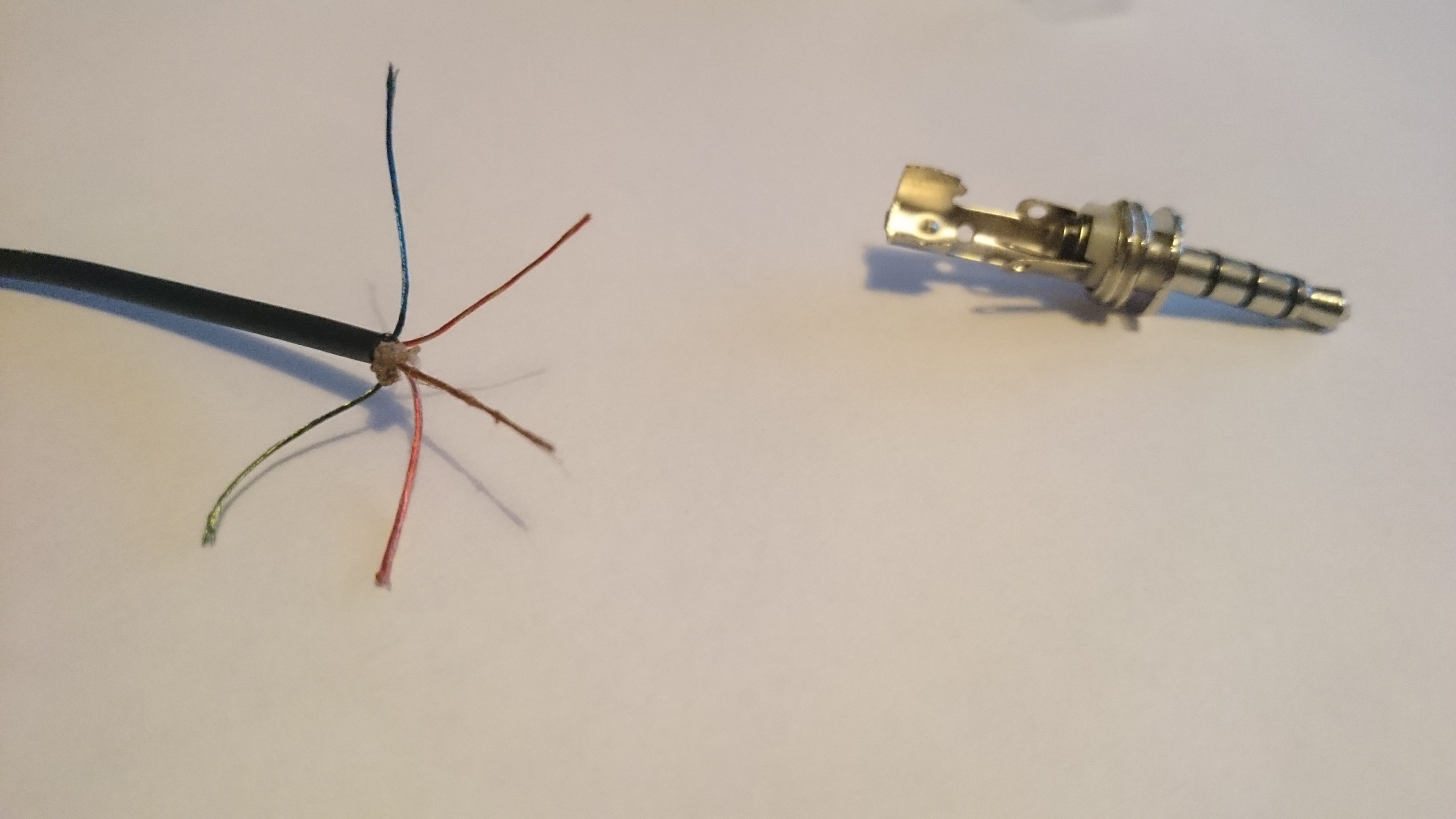

    Jak polutowac te oto sluchawki a raczej kabelki z jack 3,5 4 piny lrzedstawionym na zdjeciu. Sluchawki maja kabel 5 zylowy tak jak widac chyba ze cos sie z czym laczy nwm nie zbyt sie znam. Sluchawki posiadaja mikrofon. Sluchawki firmy skullcandy. Prosze o pomoc. Jak by na zdjeciach nie bylo widac to kabelki sa koloru: niebieski, zielony, czerwony, zloty , czerwono-zloty taki skrecony

    Bez omomierza wszelkie porady będą wróżbami.

    Tylko dziwne bo mam sluchawki z sony takze z mikro i maja 4 zylowy kabel to nwm czemu te maja 5

    Osobna masa słuchawek.
    Bo Sony najwyraźniej rozdzieliło masę mikrofonu i słuchawek. A jak polutować? Nikt nie ma zielonego pojęcia! Nie ma żadnej normy, która zmuszałaby do stosowania jednolitego oznaczenia barwnego przez producentów, więc nie wiadomo z czym są te przewody połączone. Musisz to zmierzyć.
    Jak polutować wtyk, też nie wiadomo, bo różni producenci różnie ustawiają masę i gorącą żyłę mikrofonu. Idąc od czubka zawsze będzie lewy kanał, prawy kanał, masa/mikrofon, mikrofon/masa. Musisz zobaczyć jak to jest w Twoim urządzeniu.
