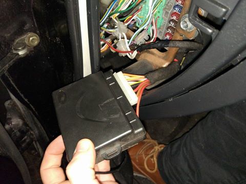

    Witam, mam pewien problem, mam nieoryginalna centralke w accordzie. Na poczaku działała ok, lecz teraz 2 przyciski otwieraja , zaden nie zamyka , ani nie działa przycisk "znajdywania auta" ten co mrugaja awaryjne. Teraz pytanie, moge jakos to zresetowac? Albo czy podlaczenie nowej centralki bedzie ciezkie?
    To moja centralka ( zero oznaczen, ale moze ktos bedzie kojarzyc?)

    Patrząc na wygląd obudowy, to jest tani, chiński alarm z "giełdy samochodowej" lub "Allegro".
    Wielu dalekowschodnich producentów centralek używało tej obudowy do swoich wyrobów.
    Obudowa wygląda np. jak w autoalarmie DVT100 jednak jest inne złącze.
    Tylko odłączenie zasilania - mogą jednak piloty "wypaść" z pamięci centralki a nie znasz procedury ich ponownego dopisania. Trzeba sprawdzić czy w środku na PCB jest "switch" do programowania pilotów.

    Dla mnie, lutownica wszystko jest.

    To "bułka z masłem",
    Przetniesz i połączysz kilkanaście przewodów i będzie działało.

    Czyli bedzie trzeba ciac? Myslalem ze bedzie to jakos ładnie wygladac:) dzieki
