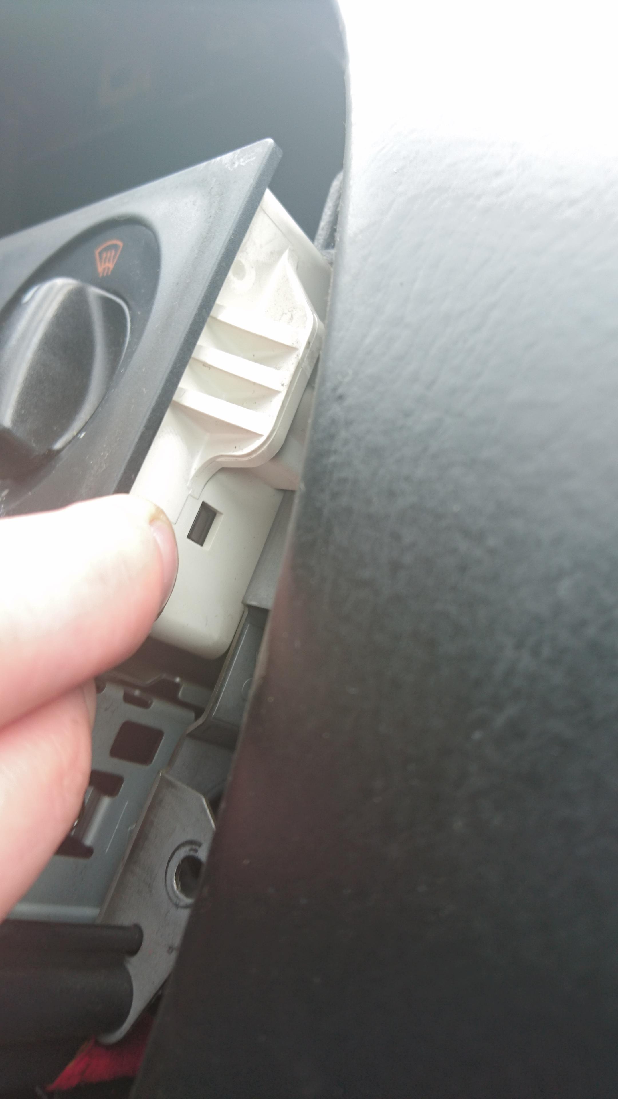

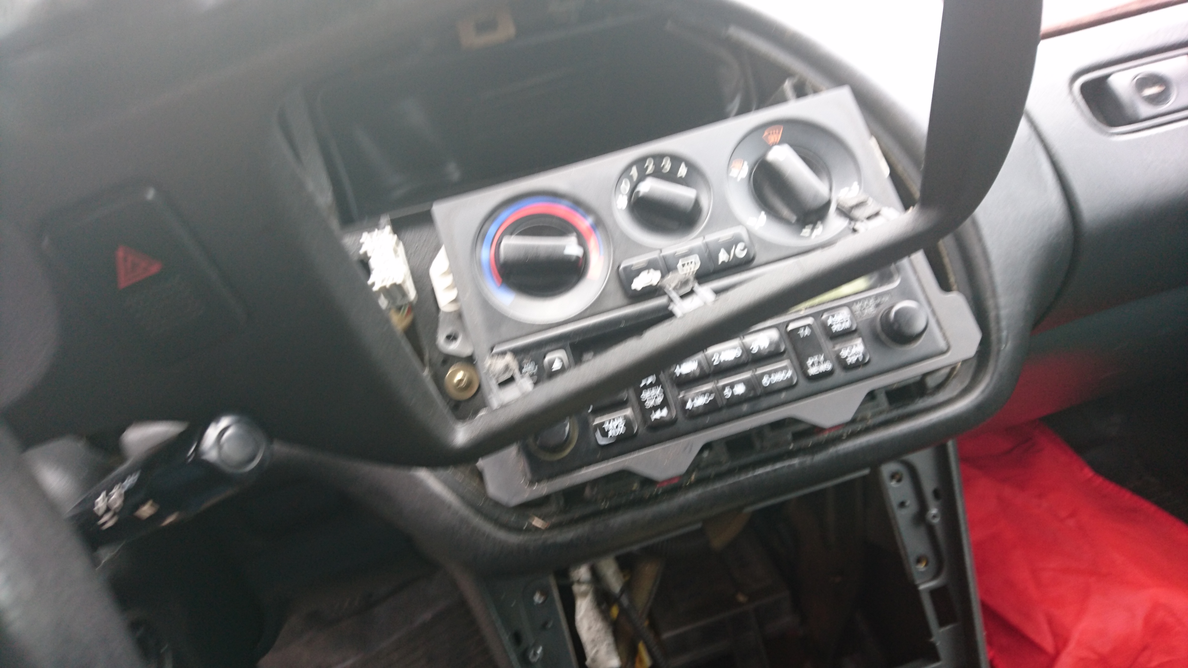

    Jak w temacie, tylko tyle, że ja zatrzymałem się na wyciągnięciu radia z kieszeni z pokrętłem. Honda Accord - Jak odłączyć linkę od pokręteł przy demontażu radia?
    Jak wykręcić te cztery śruby, co trzymają radio, jeżeli nie mogę dalej wysunąć całej obudowy, bo z tyłu jest linka od pokręteł?
    Proszę o pomoc i z góry dziękuję.

    Tak wiem że trzeba to rozebrać już to zrobiłem zostało mi tylko wyjąć radio z kieszeni tylko tak jak pisałem nie mogę całości dalej wysunąć ;(

    Autko to honda accord 2001 r. Sedan 1,8
    Musisz odpiąć linki sterowania nawiewem przy nogach kierowcy i pasażera, dopiero wtedy będziesz mógł wyciągnąć mocniej panel, tak jak napisał

    Nie mogę znaleźć miejsca gdzie to odpiac ;(
  • #9 16082989
    ChudyZC
    Dziękuję wszystkim za pomoc
    Radio wymienione ;)
