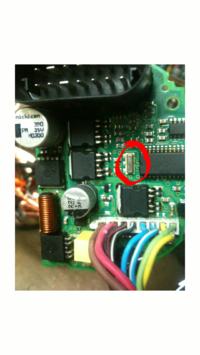

    Mam problem z rozpoznaniem elementu na płycie głównej sterownika.
    Wstawiam zdjęcie z elementem zatoczonym czerwonym kolorem. Proszę o pomoc w rozpoznaniu części, bo moja przy wydłubywaniu galaretki rozpadła się. Wewnątrz było coś w rodzaju elastomera, a na obudowie opis 688mct.
    Z góry bardzo dziękuję za pomoc. Sterownik Eberspacher B5WSC - rozpoznanie elementu 688mct na płycie głównej

    To jest albo rezonator kwarcowy albo generator kwarcowy.

    Dziękuję za odpowoedź, mówiąc pospolicie masz na myśli kwarc?
    Miałem takie podejrzenia, jednakże zmyliło mnie trójpolowe wgrzewanie na płytę główną.

    Jeśli jest to generator to musi mieć trzy nogi - dwie do zasilania i wyjście sygnału.
    W przypadku kwarcu trzecia noga może być połączona z obudową i podłączana do masy.

    Okazało się, że jest to rezonator. Wielkie dzięki za pomoc!!
