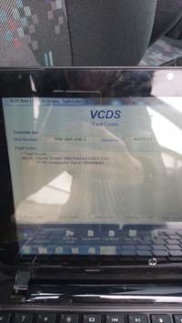

    Witam podczas jazdy auto zaczyna się dusić przy 2-3tys obrotów pedal w podłodze a obroty spadają do 1000 i odblokowuje się i tak w kółko co jakiś czas, test VAG pokazał mi taki błąd jak na obrazku,
    Pytanie czy przepustnica jest do wymiany czy da radę tam pogrzebać przy niej ktoś się zna?
    Po prostu podczas jazdy zamyka mi chyba klapkę

    Znalazłem coś takiego u mnie, ale mechanikiem to ja nie jestem.
    Prawdopodobnie do czyszczenia styk w przepustnicy.
    516 Styk biegu jałowego-F60

    Sprawdź instalacje między sterownikiem silnika a przepustnicą, jeżeli ok to jak uda Ci się dostać do styku to do czyszczenia, jak nie to wymiana przepustnicy.

    wymieniłem przepustnicę na nową (chinską) bo tania :) problem zniknął, a auto sprzedałem jak najszybciej zeby znowu sie nie zjebao
    dzieki za pomoc
