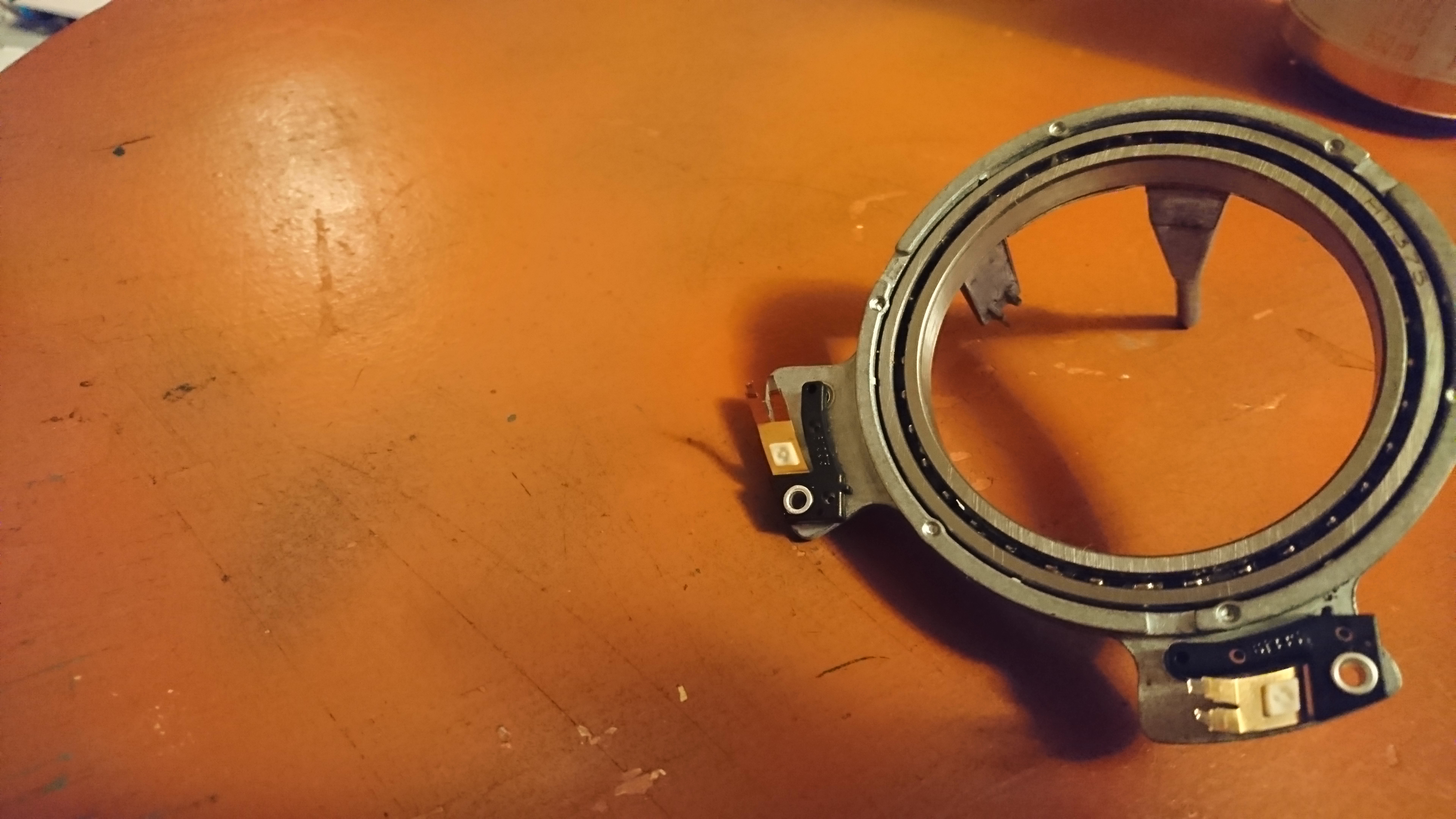

    Witam , od czasu do czasu wywala mi błąd czujnika skrętu - czyszczenie kontaktem wiele nie dało - styk "szczotka" na czujniku skrętu jest wybrakowany ... moje pytanie jest następujące - jak wiadomo przy używanym czujniku skrętu trzeba go dopisać - zaprogramować vin a przy wymianie samego styku ?? bo jest możliwość jego zdjęcia i przełożenia - tylko czy tak można i czy zadziała ???

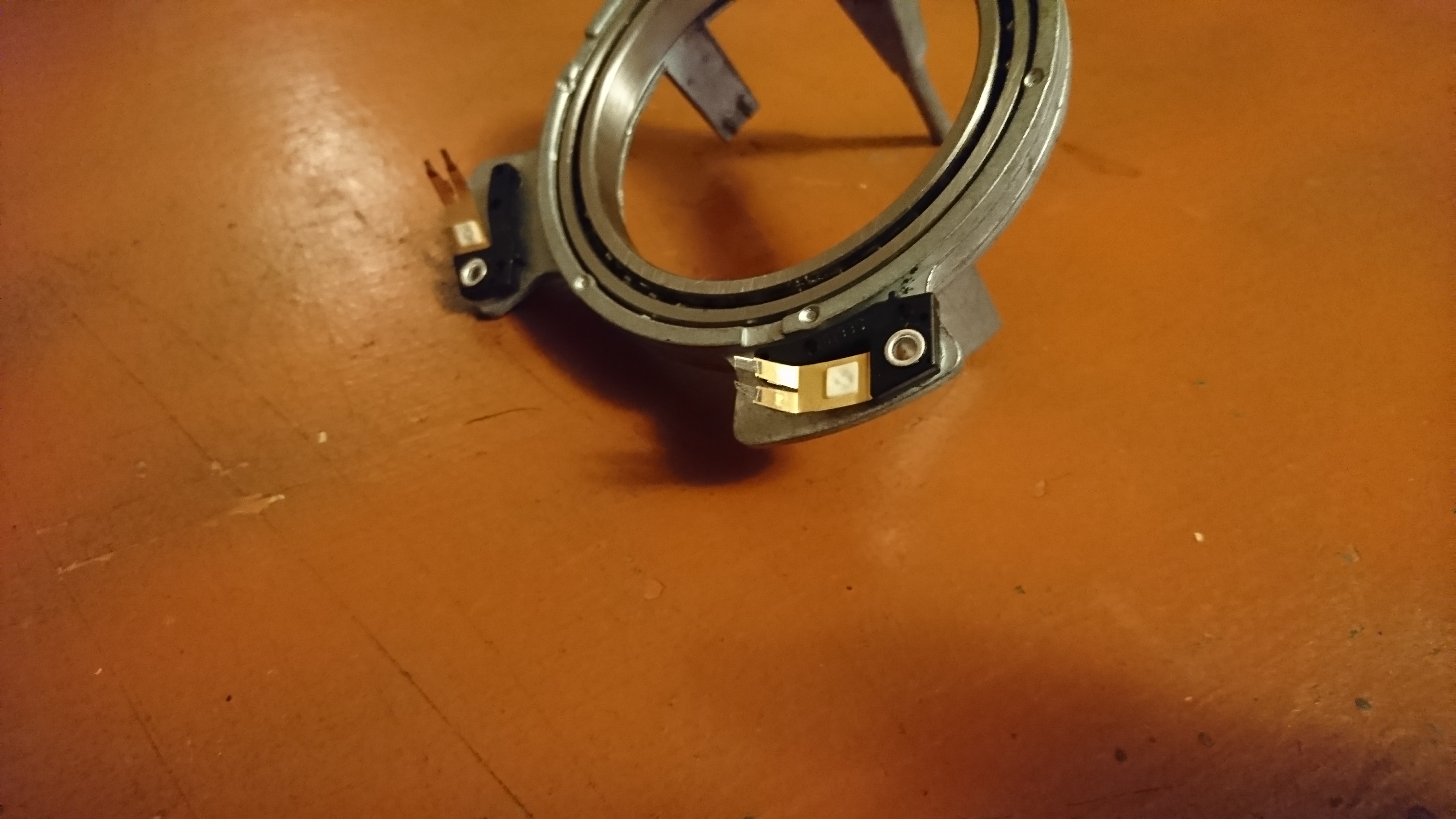

    Witam ! uwaga wymiana samego styku działa w 100% polecam - nie trzeba dobierać czujnika po numerach ani kodować VIN operacja szybka prosta i nie droga :) temat zamknięty

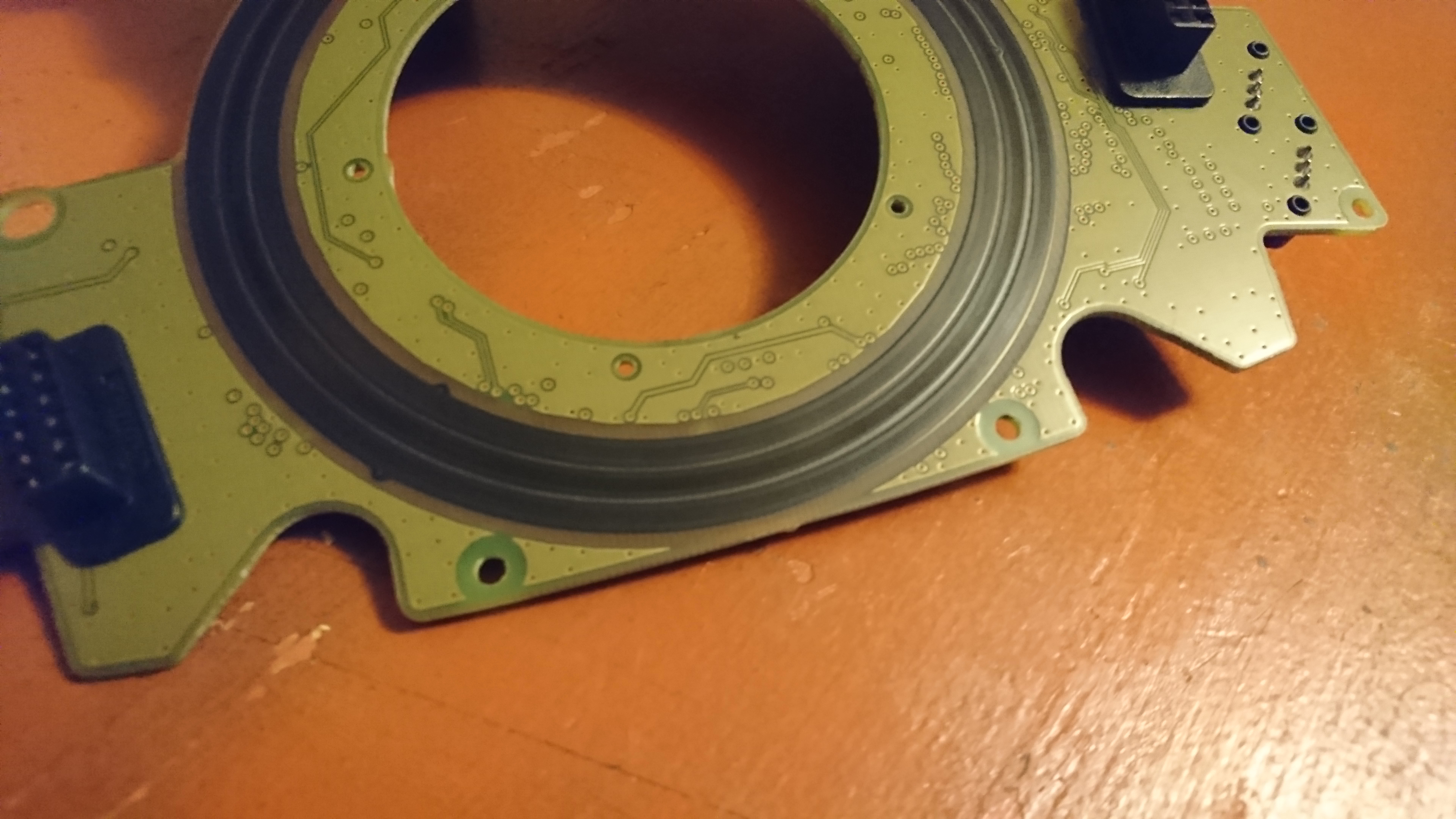

    Witam. U siebie w E60 mam też problem z czujnikiem kąta skrętu. Tym czujnikiem jest ta tarcza i szczotki które po niej chodzą? Jak rozpoznać, że coś jest z nimi nie tak? U siebie wymieniłeś tylko te szczotki?

    szczotki które chodzą po bieżni mają tak jak by "włoski" jak ich brakuje , są wytarte czujnik będzie świrował - można wymienić same szczotki (zaznaczone strzałką ) bez dobierania po nr , bez programowania.

    szczerze to moje szczotki były dużo gorsze , spróbuj przeczyścić kontaktem i może delikatnie podgiąć aby lepiej przylegały do bieżni
