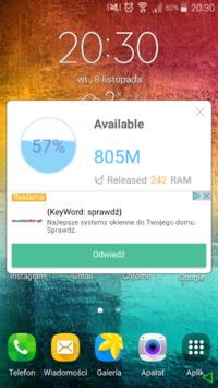

    Problem jaki mam to dziwna reklama wyskakująca na ekranie blokady zaraz po wciśnięciu bocznego przycisku blokady (on/off).
    Gdy reklama pojawiła się po raz pierwszy to nie przebierając w środkach przywróciłem telefon do ustawień fabrycznych (systemowo wykasowałem wszystko) i problem zniknął. Problem zniknął ale na niezbyt długo. Teraz ponownie wyskakuje ta sama reklama i nie mogę znaleźć co ją wywołuje :(
    Wygląda to tak...
    Samsung Galaxy A5 - [Android] Reklama na ekranie blokady
    Czy jest jakaś rada na to?? Jak się tego pozbyć??

    Ponowny hardreset lub wgranie nowego oprogramowania. Musiał byś sprawdzić wszystkie aplikacje aby dojść która to.

    Ze screenshot'a wnioskuję, że masz jakąś upierdliwą aplikacje do czyszczenia pamięci RAM. Takie aplikacje nic nie wnoszą pozytywnego. Przeglądnij aplikacje i wyłącz albo odinstaluj niepotrzebne.

    Na początku za radą jednego z użytkowników udzielających się w tym temacie zacząłem usuwać aplikacje pojedynczo. Niestety ten żmudny i czasochłonny proces nie przyniósł pożądanych efektów. Wtedy to postanowiłem odwrócić działanie...
    No więc zdecydowałem się zresetować tel przywracając tym samym urządzenie do stanu fabrycznego. Po clean-up'ie rozpocząłem instalację jedynie niezbędnych aplikacji. Oczywiście FB, insta, jak dojadę, allegro etc. po czym nagle widzę jest, reklama znowu się pojawia :)
    Okazało się że aplikacja "back button", którą jestem zmuszony używać (gdyż przycisk wstecz nie działa na urządzeniu) wywołuje te tą własnie reklamę, to po jej zainstalowaniu to ustrojstwo powróciło :)
    Aplikacje odinstalowałem i problem z głowy...
