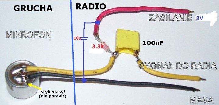

    jacu1234567890
    Znalazłem jeszcze taki opis (narysowałem to na tym schemacie) Alan 28 - montaż wkładki elektretowej, zasilanie 12V, rezystor i kondensator czy zda to egzamin?

  • #10 16078955
    kriss51
    jacu1234567890 napisał:
    Może być zastosowany kondensator ceramiczny 100n?
    Tak, ale najlepiej dobrać od 10nF do 100nF ponieważ w niektórych radiach 100nF okazuje się za duży. Potem modulacja może być przesterowana i basowa.
    Zamiast dławika możesz zrobić tak:
    rezystor 6,8KΩ zastąpić dwoma szeregowymi rezystorami 3,3KΩ i między nimi podłączyć kondensator do masy. 10nF wystarczy.
    Dodatkowo równolegle do wkładki mikrofonowej możesz podłączyć kondensator 470pF który też skutecznie zminimalizuje ewentualny wpływ wcz. z nadajnika na mikrofon.
