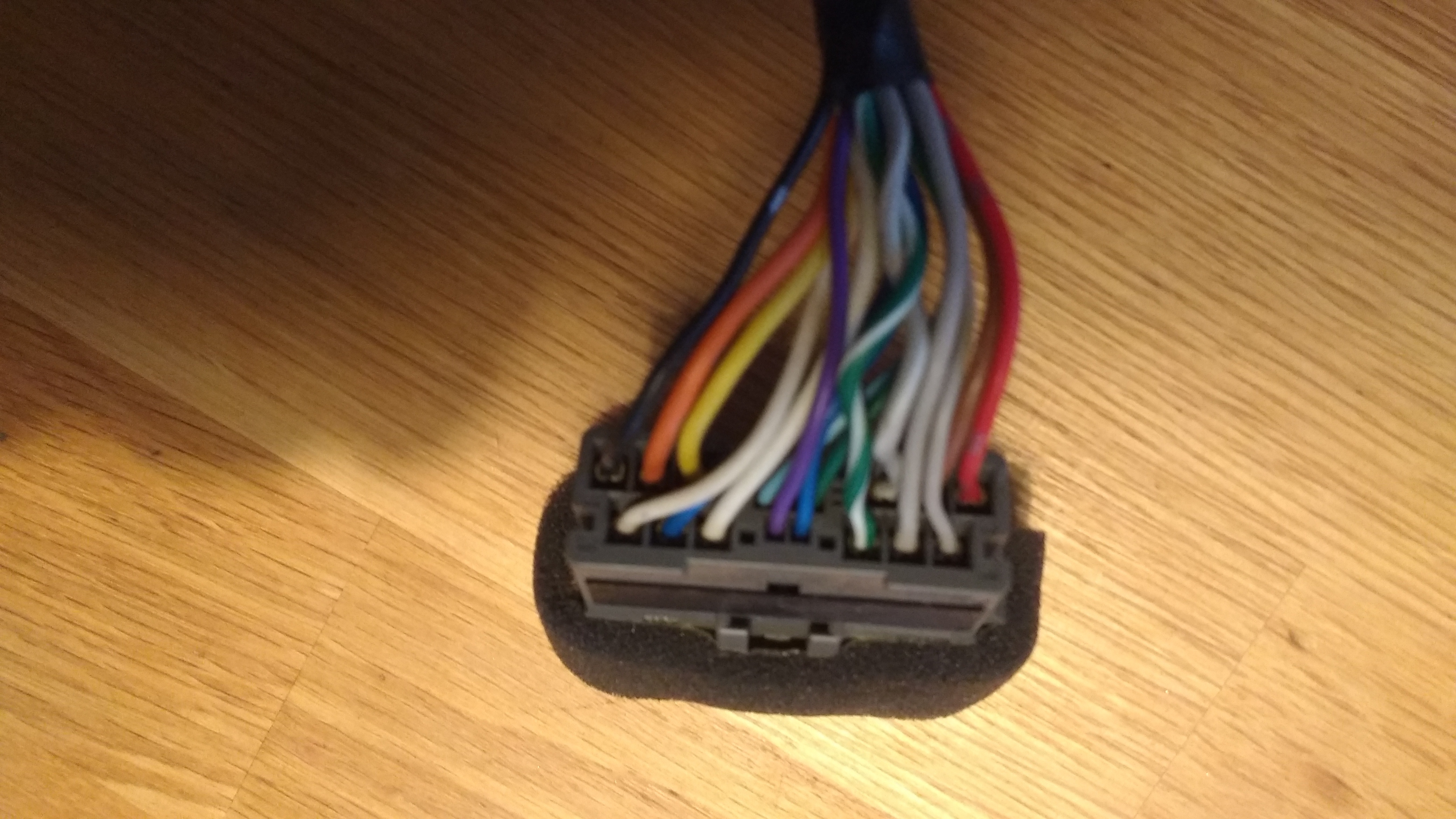

    Witam. Posiadam zestaw głośnomówiący po demontażu i chciałbym zamontować w swoim aucie Honda CRV 2008r.
    Takie mam radio:
    Honda CRV 200r - montaz zestawu głośnomówiącego Honda CRV 200r - montaz zestawu głośnomówiącego
    z tego radia wyciągnąłem taka wtyczkę
    podłączyłem mój zestaw głośnomówiący
    i super działa zestaw, tylko że nie działa radio bo nie ma zasilania..

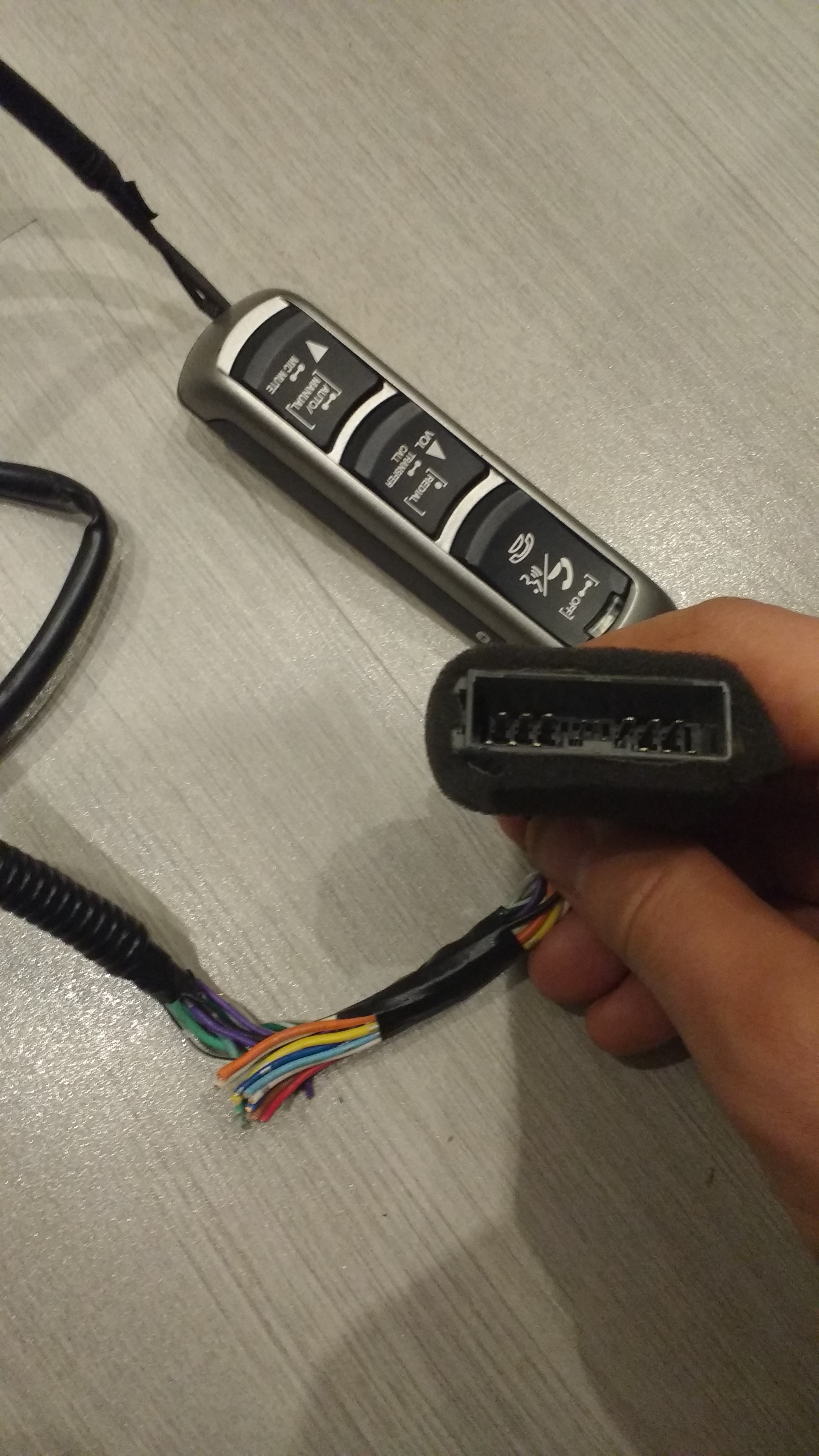

    W moim używanym zestawie jak widać na zdjęciu byla 2 wtyczka która rozwiązałaby temat bo podłączyłbym ja do radia jednak ktoś przy demontażu ją uciął, więc moje pytanie brzmi czy taka wtyczkę musze dolutować do odciętych kabli czy jest może jakaś przejściówka adapter do tego? Znalazłem na necie takie adaptery
    [url=]http://www.elektrodor.pl/zlacze-adapter-parrot-honda-civic-crv-po-06-906.html[/url]
    Jednak te wtyczki jakoś inaczej wyglądają,
    pomoże ktoś?
    [/img]

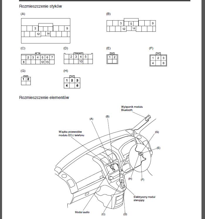

    z tego co pamiętam to jest tam wiązka w stylu kabla typu Y
    Jak nie masz kostki to trzeba by poszukać na szrocie lub polutować wg schematu

    Pierwsza opcja:
    Najprościej w serwisie :)
    nr katalogowy zestawu montażowego 08E02SWW500 cena 468zl
    Druga opcja:
    Kupić tanią przejściówkę do podłączenia nie OEMowego zestawu głośnomówiącego(nawet tą z Twojego Linka), odciąć kostkę której potrzebujesz i polutować z wiązką, którą już masz. Schemat połączeń do znalezienia w sieci.
    Trzecia opcja:
    poszukać na szrocie/portalach kogoś kto odetnie z instalacji taką samą kostkę jak wpinasz do zestawu. i polutować :)
    mam nadzieję że pomogłem :)

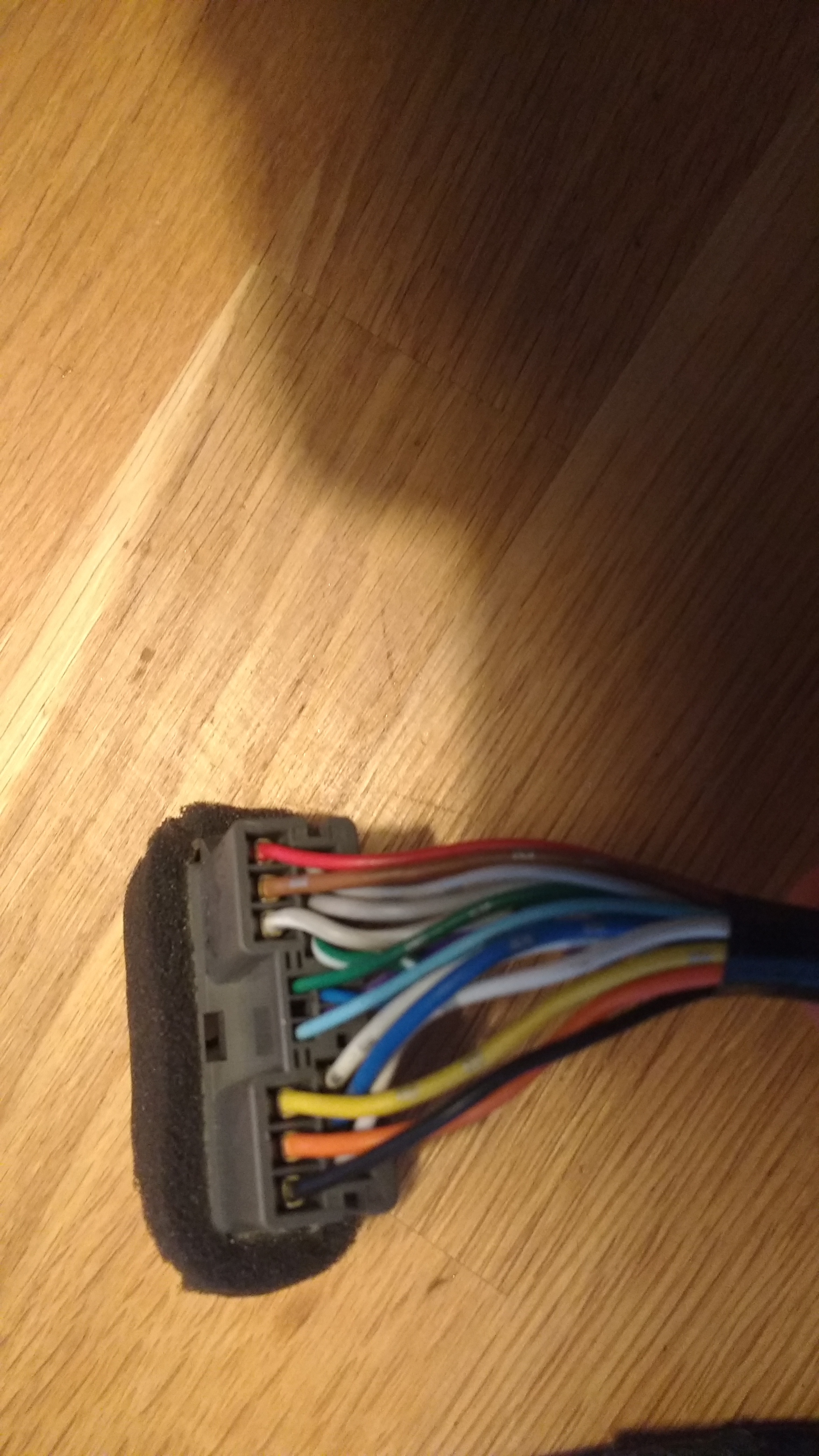

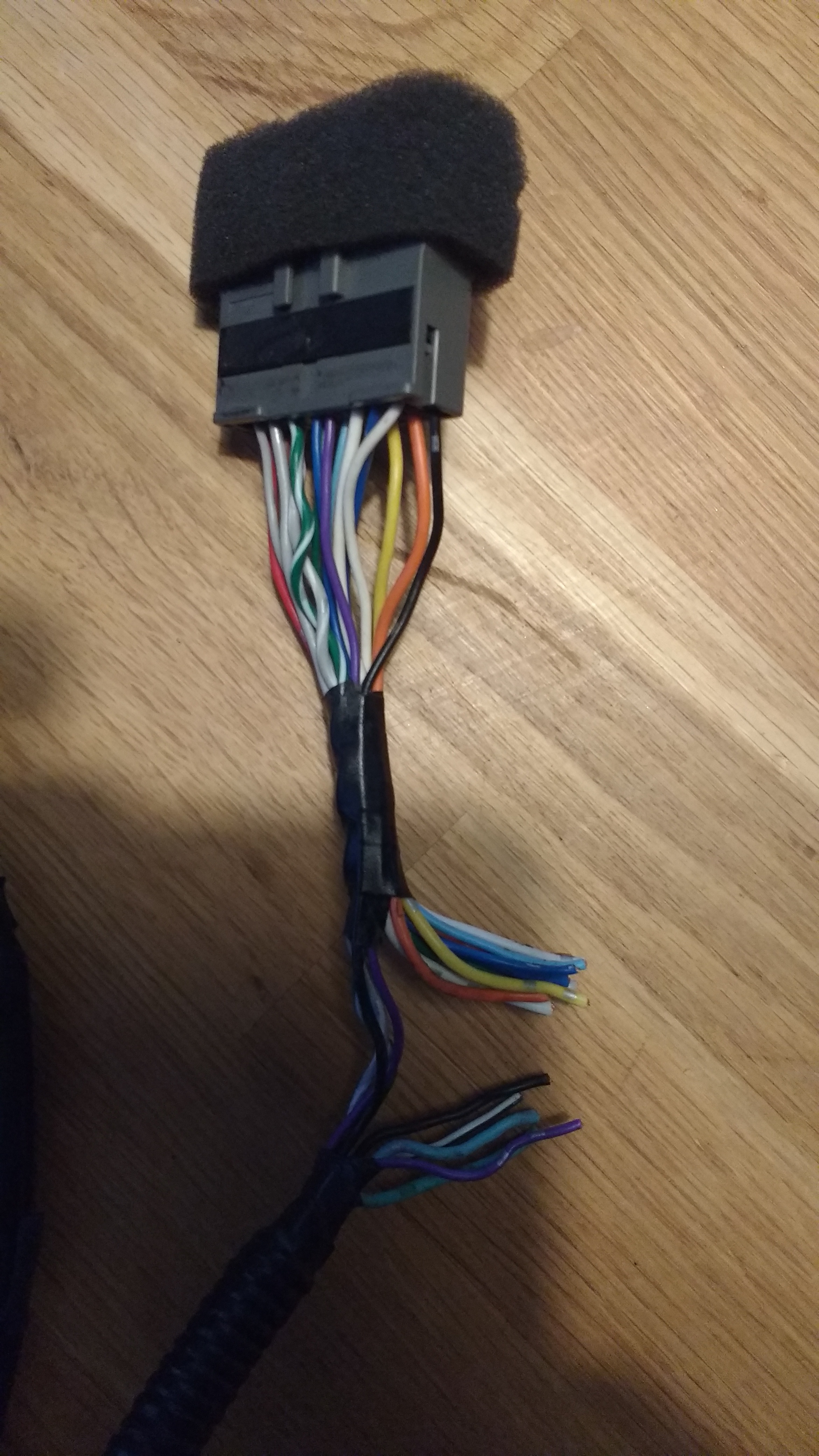

    Wiec teraZ kolejny etap.
    Już wiem ze nie znajdę nigdzie kabla Y który działałby jak trójnik.
    Zamówiłem wtyczkę i muszę zając się lutowaniem.
    Bylem u 2 Panów z tym tematem i powiedzieli mi ze zrobiliby gdyby mieli schemat.
    Wiec sadze ze jeśli będę miał schemat tez sam zrobie bo parę rzeczy w życiu lutowałem.
    Wiec teraz kolejna prosba, ma ktos info jak i gdzie podlaczyc kabelki w nowej wtyczce?abym nie narobił sobie bałaganu z elektronika.
    wklejam zdjęcia gniazda i kabli po odciętej wtyczce.
    pomocy..

    Witam. Udalo mi sie dokupic wtyczke i podlaczy.
    Zamykam temat.
