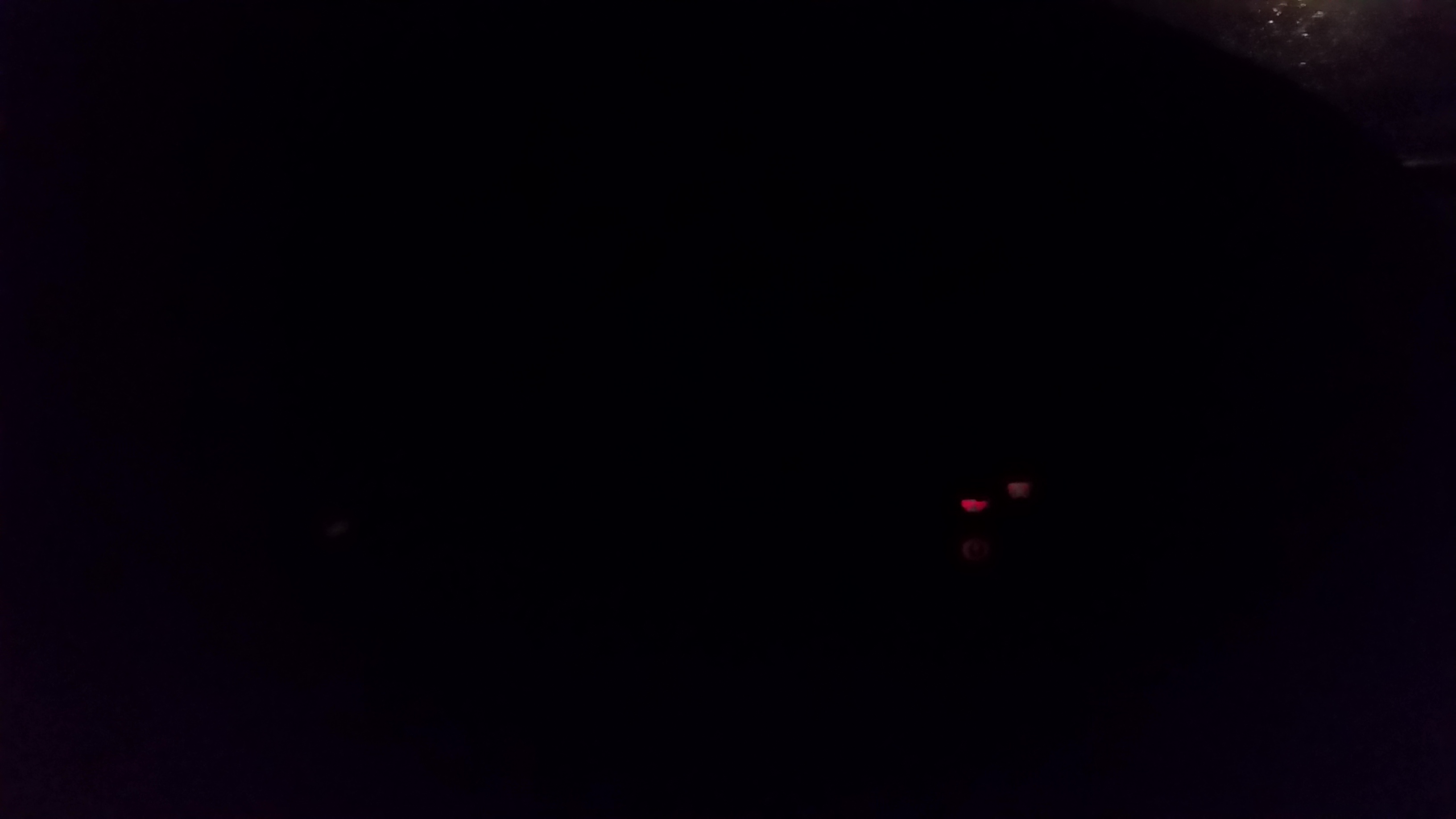

    Witam wszystkich forumowiczów, pacjentem jest Fiat Ducato 3.0 180km z 2012 roku.
    Problemem są żarzące się kontrolki na wyświetlaczu (zazwyczaj jest to kontrolka od hamulca ręcznego, płynu hydraulicznego, świec żarowych)
    Kontrolki żarzą się w sytuacji kiedy licznik "dostaje napięcie" tzn:
    Podłączenie klemy akumulatora (żarzenie mija po kilkudziesięciu sekundach)
    Włączenie radia na wyłączonym silniku....
    Załączenie świateł awaryjnych.
    Załączenie wyłączenie alarmu...
    Na włączonym silniku/przekręconym zapłonie żarzenie występuje cały czas, ponadto zauważyłem iż w momencie uruchomienia tempomatu (wtedy zapala się dodatkowa dioda na liczniku informująca o włączeniu tempomatu) , zaczynają żarzyć dodatkowe diody np: od ciśnienia oleju, poziomu płynu chłodniczego, świateł przeciwmgielnych.
    Usterka pojawiła się od niedawna...
    Od czego powinienem zacząć diagnostykę problemu?
    Czy jest to problem masy?
    Czy licznik jest uszkodzony?
    W załączniku zdjęcia. Za pomoc z góry dziękuje.

    Licznik wyjęty, ma piny od 1 do 18, potrzebuje schemat elektryczny dodam że ogólnodostępne pinouty w internecie nie są do tego modelu, gdzie kompletnie zmienili instalacje elektryczną...
    1. Napewno potrzebuję schemat.
    2. Jak najprościej sprawdzić ten licznik tzn czy są jakieś piny na które mogę poddać 12V stałego i nic się nie stanie :) ?
    W załączniku zdjęcie
    Fiat Ducato 3.0 Multijet 2012 - Żarzące się kontrolki na liczniku
    EDIT
    Udało się podłączyć na stole pinout następujacy jakby ktoś potrzebował 1 masa 2 +12v stałe , po podłaczeniu zasilania żarzą się te 3 diody i po pewnym czasie wygasają, co robimy dalej :) ?
