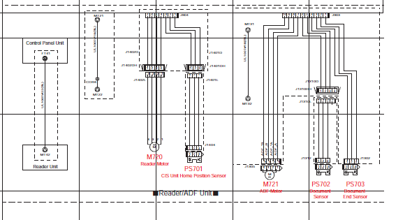

    Witam, mam drukarkę HP lj pro m425. Problem polega na tym, że w ADF-ie powyłamywały się przewody w płytce. Nigdzie nie mogę znaleźć schematu elektrycznego . Może ktoś z szanownych forumowiczów posiada taki schemat lub miałby możliwość, wykonania zdjęcia płytki i miejsc przylutowania tych kabelków.

    Może coś Ci to pomoże.
    hp lj 400 MFP M425 - poszukuję schematu elektrycznego podajnika ADF

    Witam i dziękuję bardzo za odzew. Ale to nie jest raczej schemat do takiego ADF-u.
    Dodam fotkę jak to wygląda.
    Widać na płytce puste punkty lutowania przewodów.
    I tu jest potrzebny schemat, albo zdjęcie miejsca przylutowania przewodów.
    Problem rozwiązany.
    Kolejność przewodów:
    od lewej: szary-czarny, niebieski-czarny, zielony-jasny brązowy, pomarańczowy-fioletowy, żółty-czerwony
