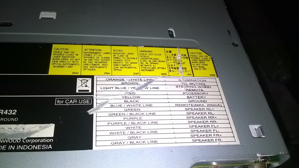

    Mam problem z radiem jvc-kdr432. Mianowicie gdy podłączam kabel remote do biało niebieskiego kabla remote(jest naklejka) wzmacniacz się nie włącza po włączeniu radia. Gdy podłącze przewód remote pod Niebieski kabel na kostce wzmacniacz włącza się gdy przekręcę kluczyk w stacyjce oraz wyłącza się gdy przekręcę w drugą stronę = także reakcja prawidłowa.
    Moje pytanie, dlaczego wzmacniacz nie włącza się pod kablem remote?
    ps: Tak chodzi mi po głowie czy może nie przeciąć tego niebieskiego kabla i przylutować kabel remote. Ale nie wiem czy tak wolno zrobić? Wole się spytać.
    Proszę o pomoc.
    Pozdrawiam rooneyasd.
    Zdjęcia:
    Kabel remote w JVC KD-R432 nie włącza wzmacniacza - co zrobić? Kabel remote w JVC KD-R432 nie włącza wzmacniacza - co zrobić?

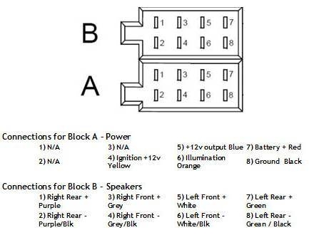

    Hmm, tam jest naklejka "Steering wheel remote", czyli jak dla mnie sterowanie z kierownicy. Na przewodzie z wzmacniacza jak widać oczekuje on sygnału ZAŁĄCZ/WYŁĄCZ, a przewód sterowania z kierownicy to często przewód "analogowy", gdzie łączone są różne kombinacje rezystancji, żeby odzwierciedlić każdy z naciśniętych przycisków.
    Jak łączysz do niebieskiego, to pewnie podłączasz się pod plus za stacyjką, dlatego wtedy działa i wzmacniacz się załącza - bo dostarczasz oczekiwanego sygnału ZAŁĄCZ/WYŁĄCZ. Niby możesz tak podłączyć, bo czemu nie, ale wtedy możesz mieć sytuację, że wyłączasz radio, ale zapłon jest włączony, więc wzmacniacz chodzi. Czy będzie przez to problem, że np. będzie zbierał śmieci, to już zależy czy np. wzmacniacz (na wejściu) lub radio (na wyjściu) ma jakiś np. pull-down, który lekko spolaryzuje tor sygnałowy przy braku sygnału, żeby nie wisiał w powietrzu i nie był anteną (tak myślę, ale głowy nie dam).
    Masz rozpiskę kostki swojego radia? Jaki sygnał jest gdzie?
    Ja znalazłem taką rozpiskę, tylko nie wiem, czy to analogicznie jak w Twoim radiu:
    oraz
    Niby to samo, ale nie do końca.

    Tak jest rozpiska na radiu. Proszę zdjęcie:

    Ok i rozumiem, że z radia sterczą Ci przewody z pierwszego zdjęcia i tam powinna się zgadzać kolorystyka.
    W tamtej wiązce widać BLUE/WHITE, który powinien być sygnałem dla remote chyba. A podłączyłeś do LIGHT BLUE/YELLOW z naklejką widoczną na pierwszym zdjęciu, czy faktycznie do granatowo/białego??
    Aha, i możesz zrobić jeszcze jedną próbę. Bo wg rozpiski kostek wrzuconej wyżej, to niebieski odpowiadałby A7 +12V switched. Sprawdź, czy jak wyłączysz radio, to wyłącza się też wzmacniacz, czy może to zasilanie zza stacyjki niezależne od załączenia radia.

    2. Zaraz sprawdzę i dam znać, podłączałem pod kabel z naklejką czyli jak widać na zdjęciu niebieski/żółty/biały.
    3. Z tego co pamiętam jak podłączyłem kabel remote pod Niebieski przewód to gdy wyjmowałem z stacyjki klucze wzmacniacz był wyłączony, ale czy wyłączał się na "wyłączenie" radia nie wiem. Zaraz sprawdzę.
    Podłączyłem na próbę kabel remote pod granatowy biały przewód i działa. Wzmacniacz włącza wyłącza się tak samo jak radio :)
    Teraz pytanie czy jest jakiś "trik" aby wpiąć się w kabel tak aby się cały czas trzymał czy trzeba przecinać i lutować? Jak lutowanie to od której strony przeciąć kabel?
    zdjęcie:
