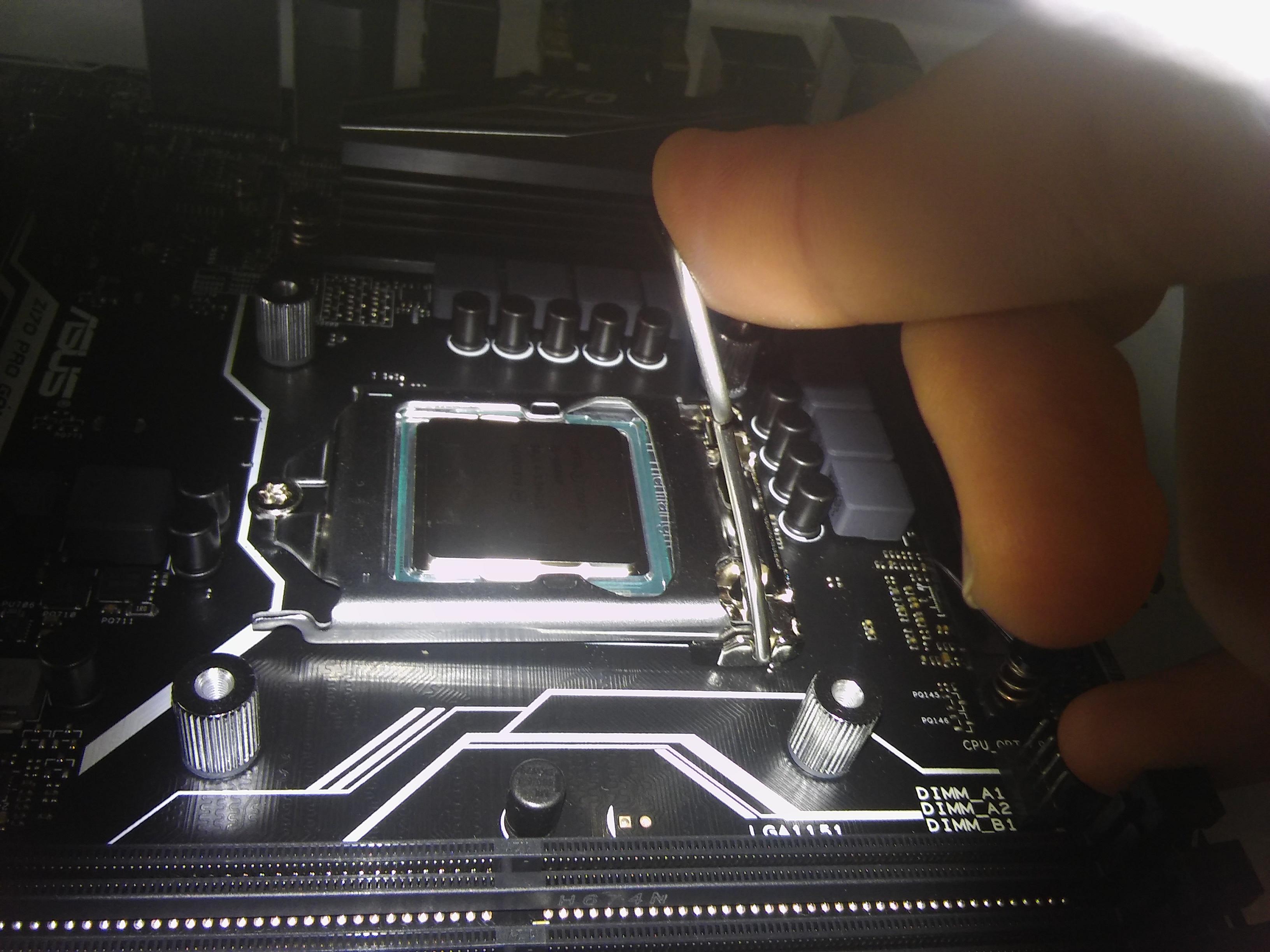

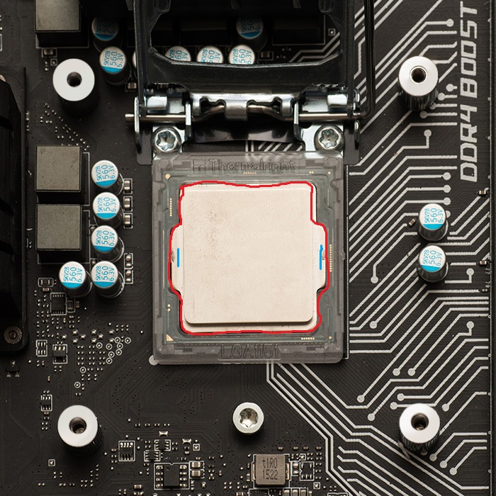

    Witam kupiłem nowy komputer i mam problem z złożeniem. Płyta asus z170 pro gaming aura i proc i56600k. Do chłodzenoa został dołączony lga 1151 spacer który się zakłada do chłodzeń powyrzej 500g. Problem taki że niemogę zamknąć tej dzwigni z tym spacerem. Prędzej się wygnie niż zamknie.
    Bez też jest ciężko ale da się.
    Proble z założeniem chłodzenia thermalight legrand macho rt. ktoś coś wie?

    W instrukcji podkładki nie mogę wykonać właśnie ostatniego kroku. Ta metalowa nakładka nie przesuwa się pod śrubę po lewej z mojego zdjęcia, w tej pozycji juz się blokuje. Jak dalej pociągnę dzwignię to się ona wygnie. Bez podkładki problem nie występuje.

    A pewny jesteś że procesor odpowiednio leży w gnieździe? Nie widzę na tym zdjęciu nic co by zawadzało w montażu, a kolejność jest taka że najpierw procesor montuje się w gnieździe i zamyka socket a później zakłada chłodzenie.

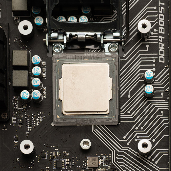

    Ten jest prawidłowy:
    Jeśli nie pasuje to ciężko mi coś jeszcze doradzić. Płyta jest zapewne na gwarancji i można ją uszkodzić zarówno siłowym zamykaniem socketu z podkładką jak i montażem ciężkiego chłodzenia bez podkładki.

    Widać że to coś powinno tak leżeć żeby nie zakrywac IHS bo inaczej nie zamkniesz socketu.

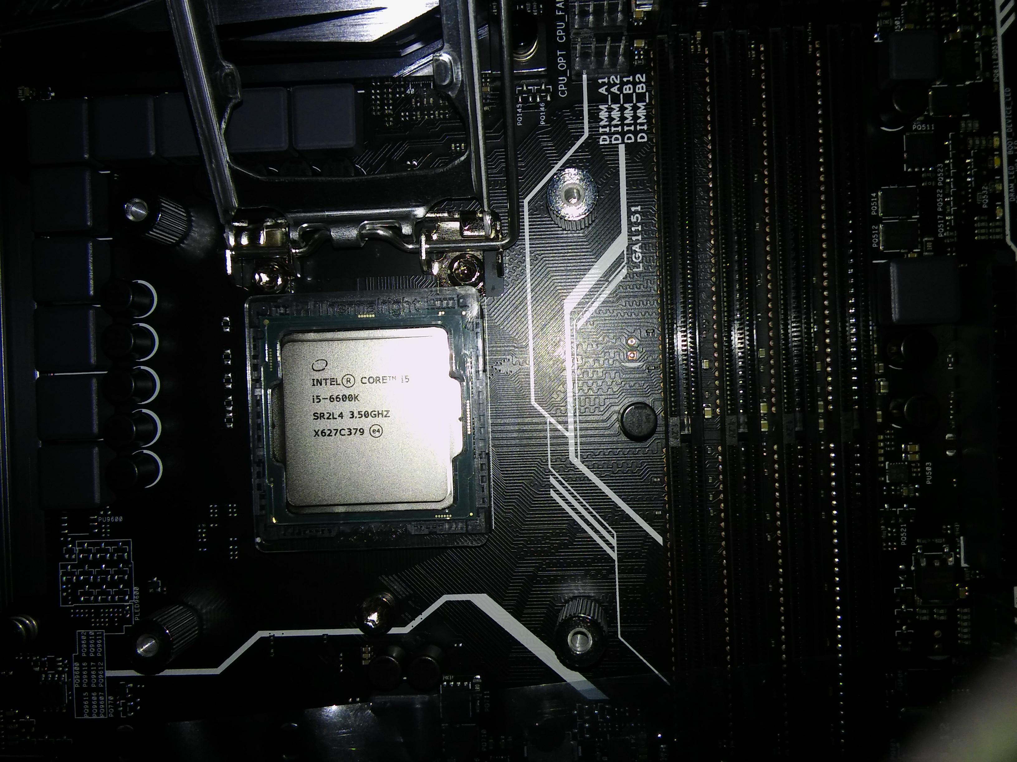

    Na zdjęciu jeszcze zaznaczyłem jak powinien być założony spacer (na czerwono), i w których miejscach procesor jest dociskany do socketu (niebieski)
    Jak to wygląda u Ciebie?

    Spróbuj jeszcze lekko docisnąć "klapkę" socketu tak żeby weszła pod śrubkę i jednoczesnie próbuj zamknąć dźwignią.
  • #17 16078357
    Maksiu2012

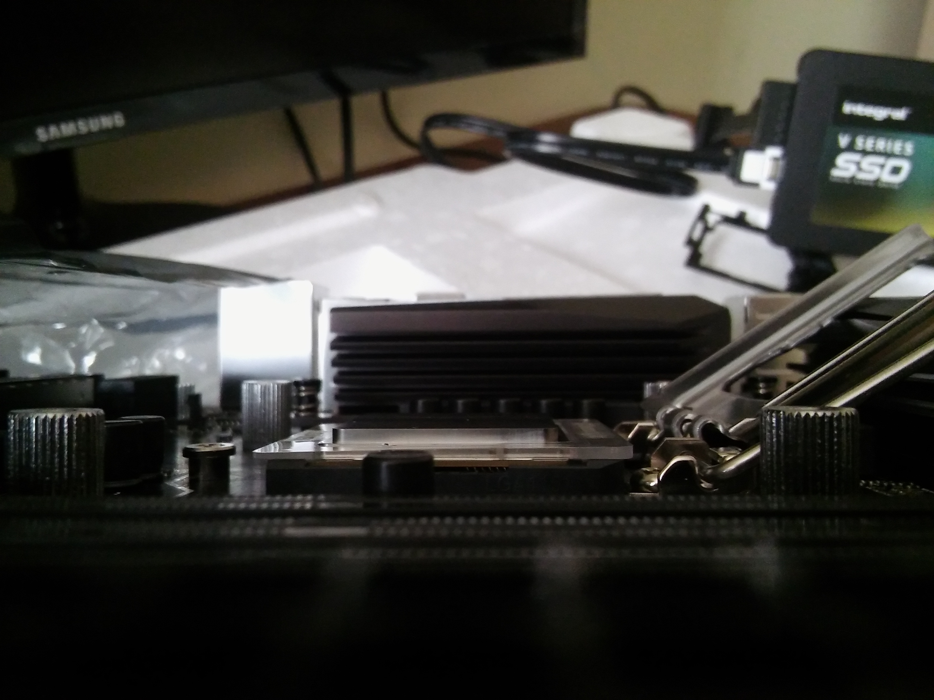

    Robiłem to kilka razy. Nie wejdzie pod nią za niska jest. Spacer za gruby. Może go trochę skrócić, właśnie z przodu nakładka za bardzo opiera się na spacer i przez to niechce wejść pod srubę.

    Spróbuj czy socket zamknie się bez plastikowej nakładki na procesorze.
    Podczas zamykania socketu, przytrzymaj delikatnie procesor palcem, by równo siedział w gnieździe.
    Być może z nakładką jest problem.
    Próbowałeś z inną nakładką na procesor?
  • #19 16078480
    Maksiu2012
    Bez nakładki nie ma problemu zamknąć ale jednak trochę tej siły trzeba użyć. Nie mam innej nakładki. Gdzie je szukać?
    Udało się przycisnąłem lekko procesor i klapka weszła pod śrubę, ale siły sporo użyłem by zaczepić dzwignię.
