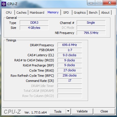

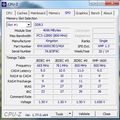

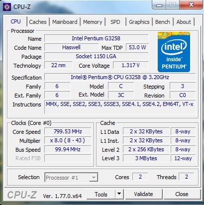

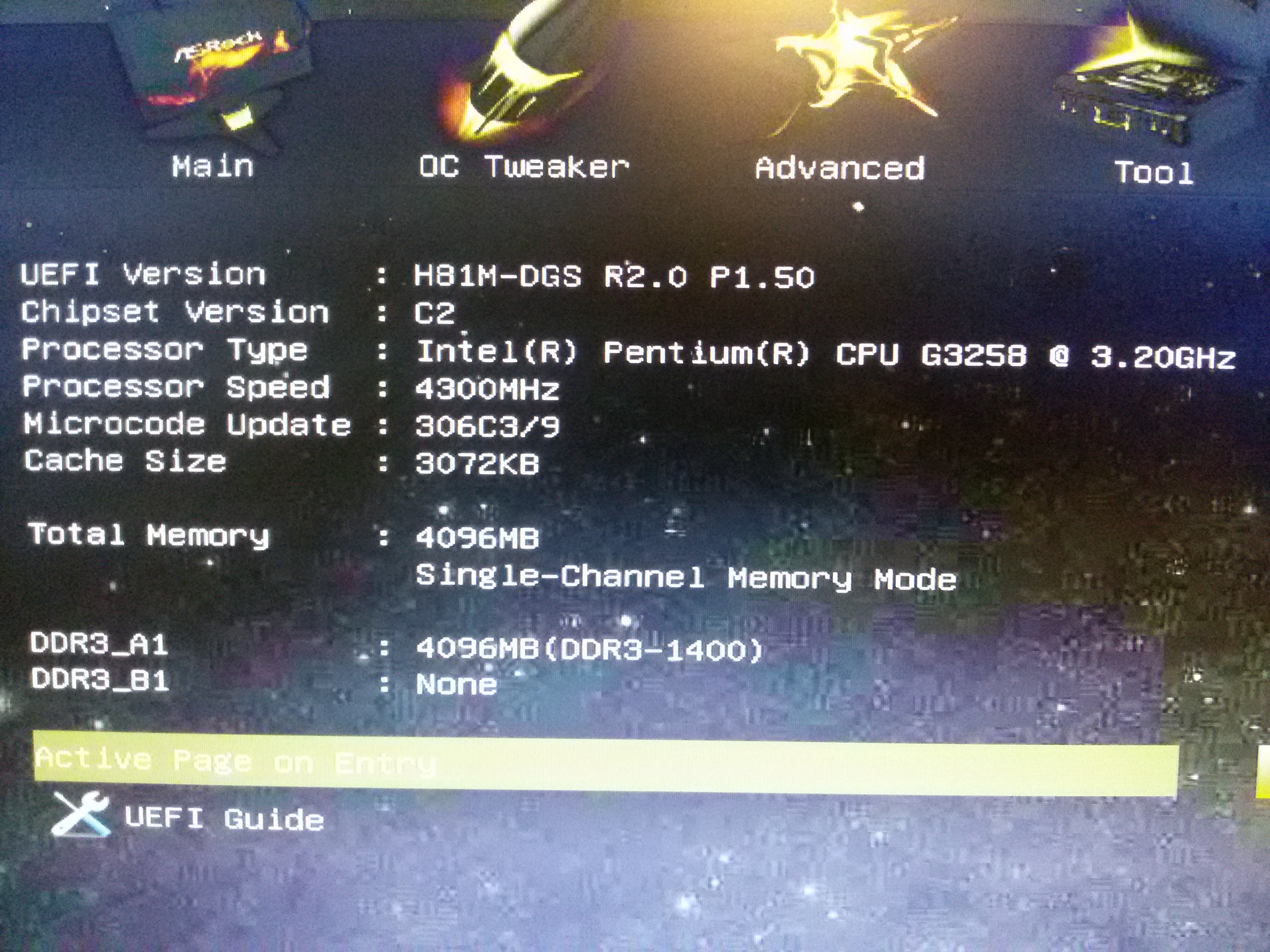

    Witam, zwracam się z zapytaniem bo po wielu artykułach wciąż nie rozumiem spadku taktowania RAM'u po OC G3258.
    Sprzet:
    G3258 @ 4.3 GHz (1.319 V) <- widocznie słaba sztuka + Spartan pro 3
    h81-dgs r2 Asrock
    4GB RAM Kingston Hyperx blu khx1600c9d3/4gx (jedna kość)
    Radeon r7 260X
    Chieftec GPS 450 wat
    Przy procesorze ustawionym na standardowy zegar 3200 GHz po wybraniu opcji XMP 1.3 w BIOS'ie (podane w profilu 9.9.9.27 1.65V) ustawiam na 1600 (do wyboru od 800 do 3000) i tak pracuje, natomiast po OC procesora GPUz -> memory pokazuje 699,6 czyli 1400 i tak też jest w BIOS'ie. Po OC znika możliwość wybrania RAM'u powyżej 1400 MHz (wybór jest od 800 do 1400). Na wielu forach jest napisane ,że jest to zależne od FSB procesora ,ale w tym przypadku FSB = 100 MHz wiec czy to będzie mnożnik 1:7 czy 1:8 ? szczególnie ,że na standardowym zegarze działa prawidłowo. BIOS zaktualizowany, sprawdzałem na 3.8 GHz/4.0/4.2 i zawsze tak samo, na sztywno przypisywałem parametry z profilu XMP 9.9.9.27 1.65 V ,ale bez różnicy po wyjściu z BIOS'u wraca na 1400 i tak się zastanawiam czemu akurat 1400? 1333 bym zrozumiał i 1600, ale czemu 1400? Pytam nie tylko dlatego ,że szkoda mi tych 200 MHz tylko planuje dokupic 4 GB RAM'u i jeśli nie da się podnieść na 1600 to raczej kupie RAM 1333 i będę pracował na tej czestotliwości.

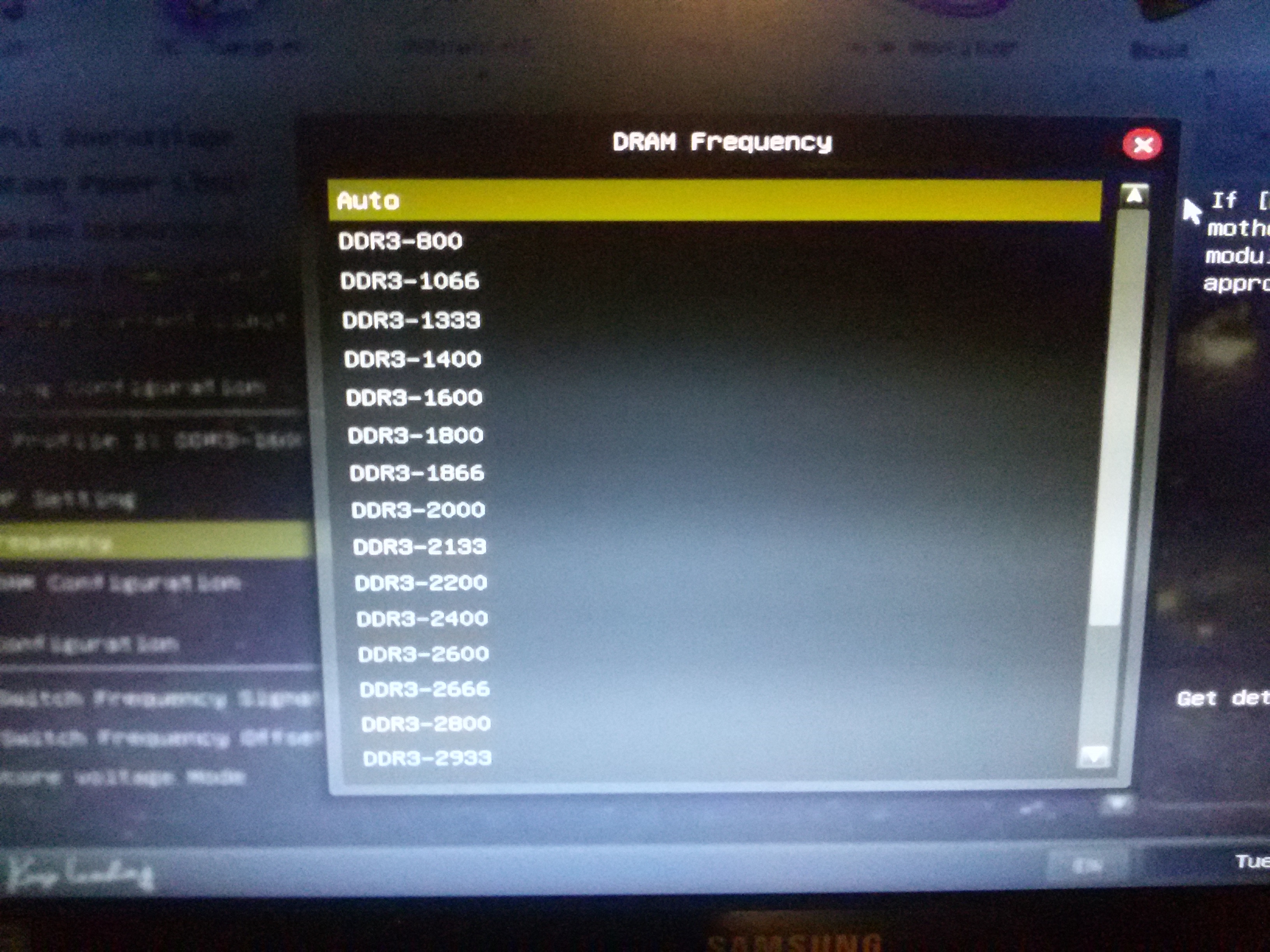

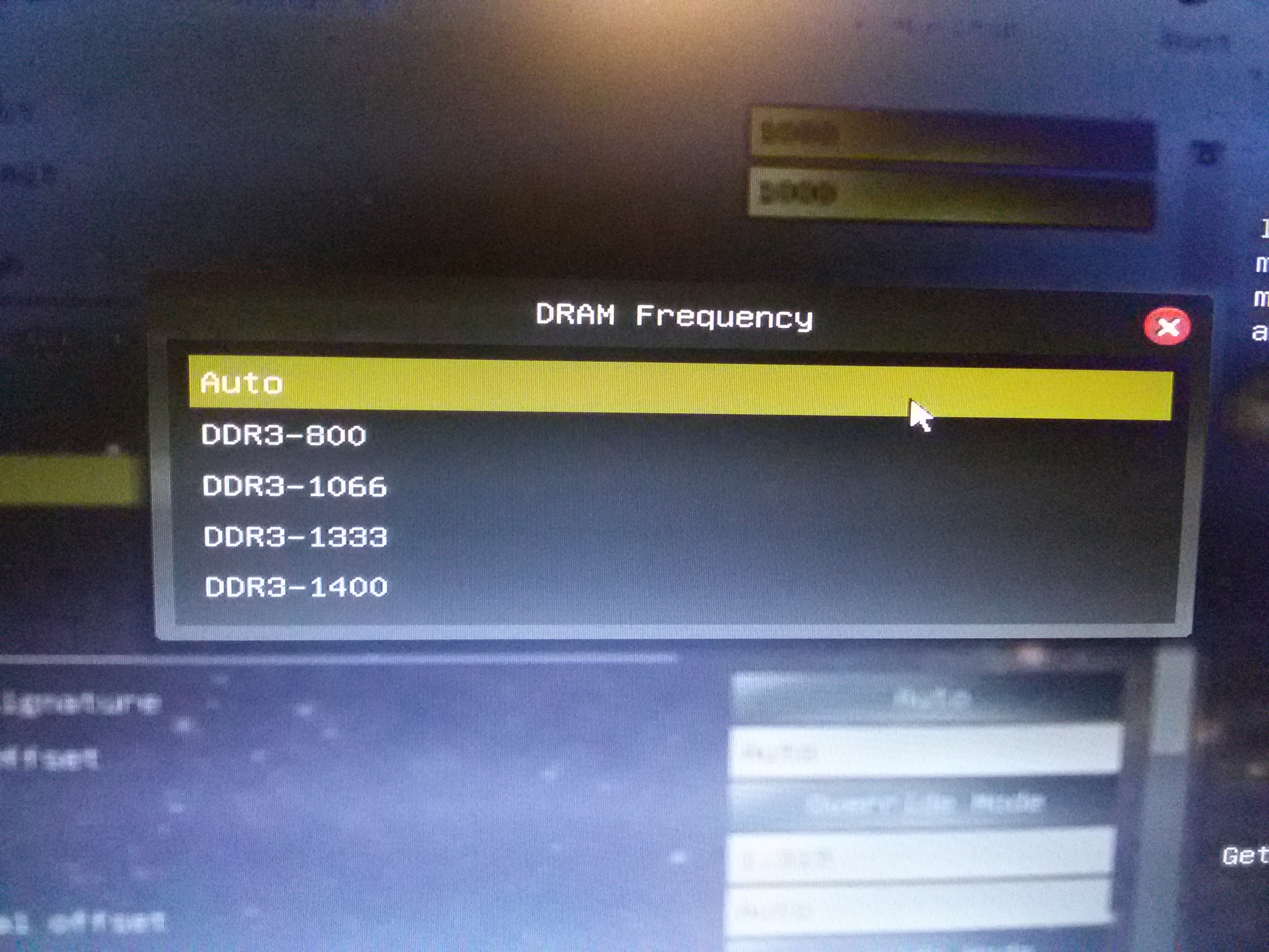

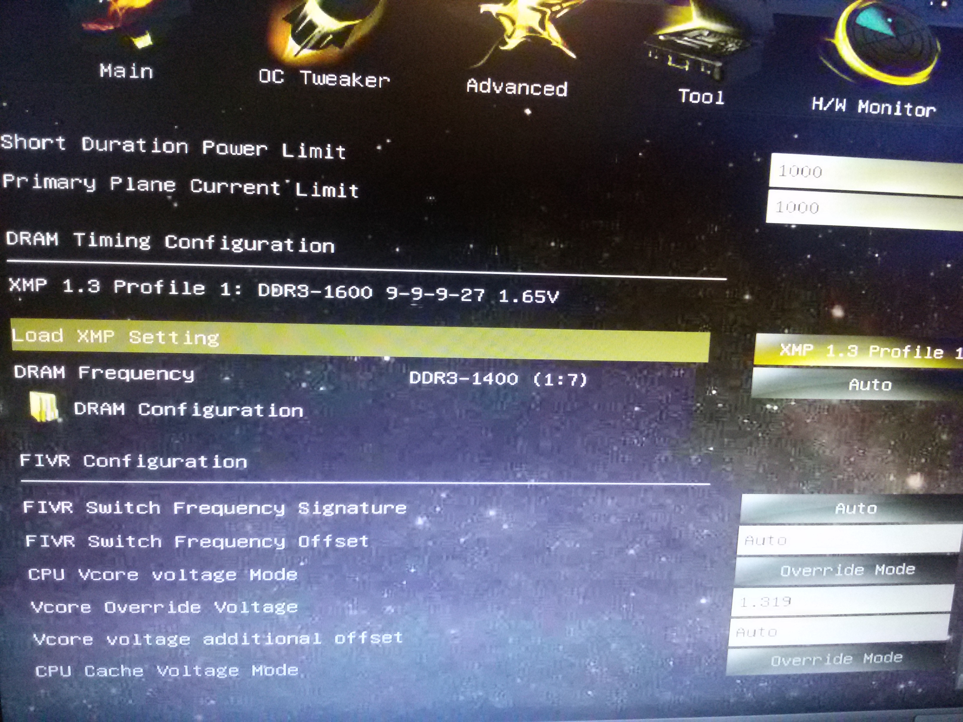

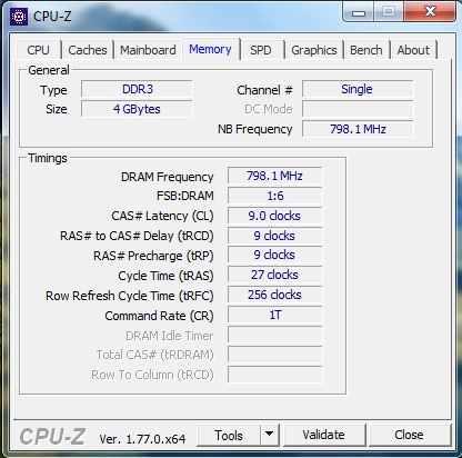

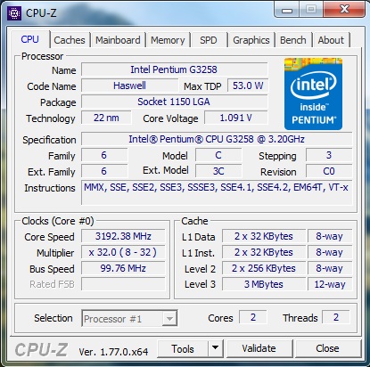

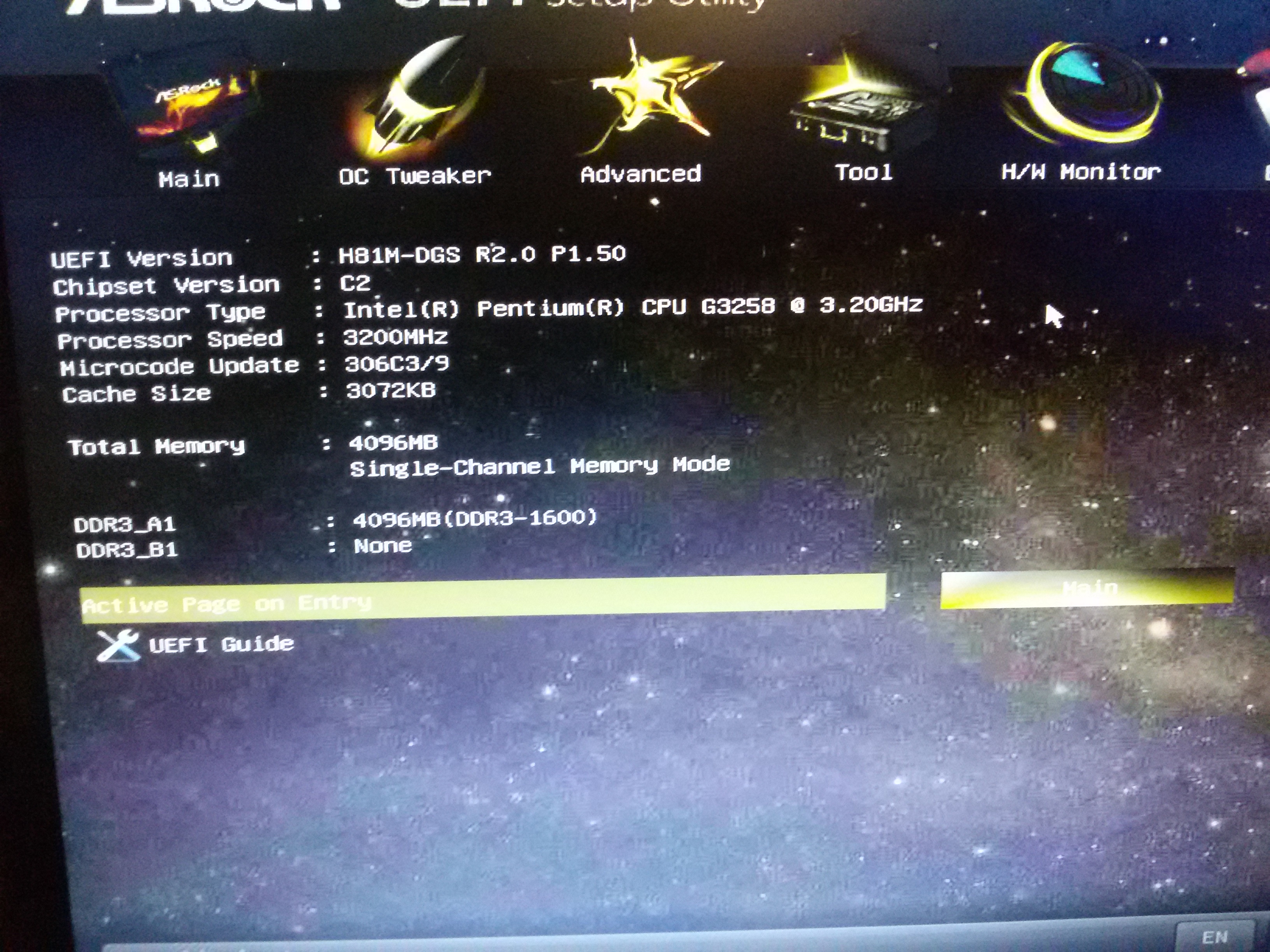

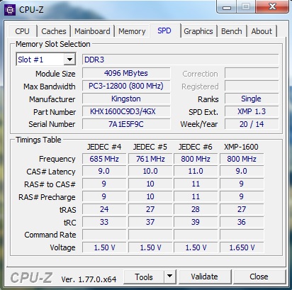

    Dodaje kilka screenów tutaj stan obecny:
    Spadek taktowania RAM po OC G3258 na płycie H81-DGS R2 Asrock - dlaczego? Spadek taktowania RAM po OC G3258 na płycie H81-DGS R2 Asrock - dlaczego? Spadek taktowania RAM po OC G3258 na płycie H81-DGS R2 Asrock - dlaczego? Spadek taktowania RAM po OC G3258 na płycie H81-DGS R2 Asrock - dlaczego? Spadek taktowania RAM po OC G3258 na płycie H81-DGS R2 Asrock - dlaczego? Spadek taktowania RAM po OC G3258 na płycie H81-DGS R2 Asrock - dlaczego?
    Tutaj jak to wygląda po przywróceniu CPU do ustawień fabrycznych + screeny z BIOSu:
    Ma ktoś jakiś pomysł? pytanie również do 2 screena z dolnej linijki, dlaczego FSB:DRAM pokazuje 1:6? nie powinno być 1:8?
