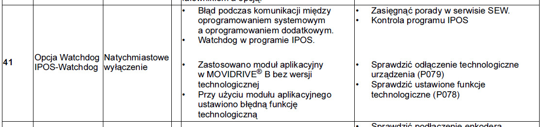

    Witam wszystkich.
    Wczoraj pojawił się błąd F41.
    Dziwne ,że pojawił się taki błąd.
    Czy jest możliwość skopiowania przez ethernet ustawień falownika.
    Jak usunąć ten błąd.

    wyglada na to ze jeden z modułów opcjonalnych ma problem z polaczeniem z falownikiem albo padł całkowicie. Jesli jest dodany do falownika np. modul enkoderowy jako opcjonalny, sprobuj po wylaczeniu napiecia go wypiac i wpiac ponownie. Lubi pomóc

    Okazało się ,że falownik przestawił się z 079 Unit version technology na standard.
    Ustawienie te zmienić może tylko serwis sew przez wysłanie falownika do serwisu lub przez wpisanie jednorazowego kodu.
    To jest śmieszne firma projektując maszynę ustawiła to przez serwis i teraz znowu trzeba bulić kasę.
    Ciekawe jak często będzie się przestawiać na ustawienie standard i ile kosztuje ta usługa.
