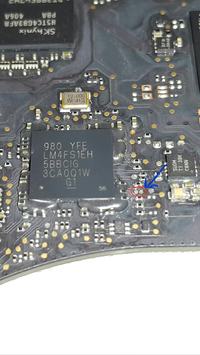

    Witam. Proszę o pomoc w identyfikacji rezystora w okolicy SMC. Laptop Macbook Pro z Retiną Late 2013 A1398 model płyty 820-3787-A.
    Będę również wdzięczny o podanie wartości rezystorów w pobliżu (trzy rezystory licząc od dołu zdjęcia). Niestety nie posiadam schematów do tego modelu.
    Rezystor oznaczony na zdjęciu na czerwono. Macbook Pro Retina Late 2013 - Macbook Pro A1398 Late 2013 - Wartość rezystora.
    Dodam że laptop nie widzi baterii. Po podłączeniu ładowarki kontrolka na magsafe zmienia się z zielonej na pomarańczową. Na SCL 3.4 na SDA było bodajże 0V.

    Od dołu:
    R5322-0
    R5360-1k
    R5323-0
    Brakujący R5380-2.0k
    R5282-100k

    Super. Pozostałe się zgadzają. Wielkie dzięki za pomoc. Zamykam.

    Dodatkowe pytanie. Który rezystor to R5381?
  • Level 11  
    Podstawiony rezystor o podanych parametrach, druga bateria i wszystko działa jak powinno.
    Dziękuję za pomoc.
