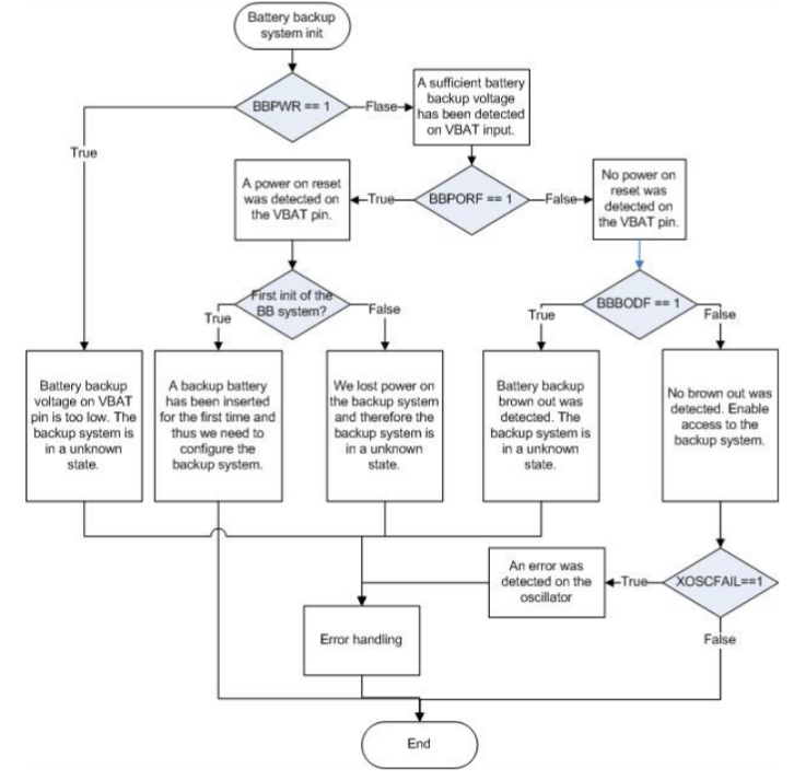

    Ćwiczę ostatnio Xmegę. A ponieważ chcę uprościć konstrukcję, to chce wykorzystać RTC32 i V-bat.
    Generalnie wszystko udało się już uruchomić poza PWM-ami, łącznie z zegarem i teoretycznie systemem podtrzymania bateryjnego.
    Pisze teoretycznie, bo nie do końca jestem zadowolony z jego działania.
    Jeśli chodzi o przykładowe procedury, to korzystałem z książki AVR Praktyczne projekty, a do zegara z ASF.
    Najpierw zastosowałem kondensator jako źródło zasilania awaryjnego na pinie Vbat. Ale zauważyłem, że tak co drugi, trzeci raz jak wyciągnę wtyczkę zasilacza z gniazdka, to układ zgłasza błąd:
    if (VBAT.STATUS & VBAT_BBPORF_bm) return 2
    co powoduje wyzerowanie zegara.
    Wymieniłem kondensator na baterie odłączając Vbat całkowicie od zasilania i jest to samo.
    Nie wiem o co chodzi. Spotkał się ktoś z czymś takim?

    Przeanalizowałem wszystko programowo. Płytka jest faktycznie pewną modyfikacją płytki "startowej" leon-a do Xmegi bez wejścia vbat i może, powtórzę może z tego powodu są problemy.
    Z dokumentacji odczytałem znaczenie flagi, która się ustawia w problematycznych momentach:
    Bit 0 – BBPODF: Battery Backup Power-on Detection Flag
    This flag is set if battery backup power-on is detected; i.e., when power is connected to the VBAT pin. The flag is updated only during device startup when main power is applied. Applying or reapplying power to the VBAT pin while main power is present will not change this flag until main power is removed and re-applied. The flag can be cleared by writing a one to this bit location. This flag is not valid when BBPWR is set.
    No i teraz prosze o pomoc jak powyższe rozumiecie?
    Bo dla mnie ta flaga powinna się ustawiać gdy wraca zasilanie podstawowe, a to z baterii jest nagle poniżej progu. Albo samo przełączenie zasilania w układzie zasilania awaryjnego szwankuje.

    No zgodziłbym się z Wami w 100% gdyby nie to, że niestety nie do końca to działa tak jak opisujecie.
    Jeżeli faktycznie Bit 0 – BBPODF: Battery Backup Power-on Detection Flag odpowiadało za sygnalizację, że bateria jest po wyłączeniu zasilania powinna być ustawiana ZAWSZE (przy podłączonej baterii), a tak nie jest. Ustawia się tak 50/50.
    I drugie. Zmieniłem sprawdzanie na BBBODF i wtedy zdarza się, że zegar się zeruje i stoi. Żeby to odblokować, to musze odłączyć baterię i wyłączyć zasilanie. Wtedy procedura resetu vbat powoduje ponowne uruchomienie zegara RTC32.
    Poniżej przedstawiam listing procedur, które za to wszystko odpowiadają. Może jest jakiś prosty błąd.
    Kod: text
    Zaloguj się, aby zobaczyć kod
    Rozpoczynamy od: BatBackup_init()
    pozdrawiam
    I jeszcze jedno. Zwróciłem uwagę na rysunek w dokumencie AVR1321:
    XMEGA256a3bu - Vbat - brak podtrzymania RTC32 po odłączeniu zasilania
    I z tego wynik, że ustawiona flaga BBPORF (vel BBPODF)oznacza jednak problemy.
