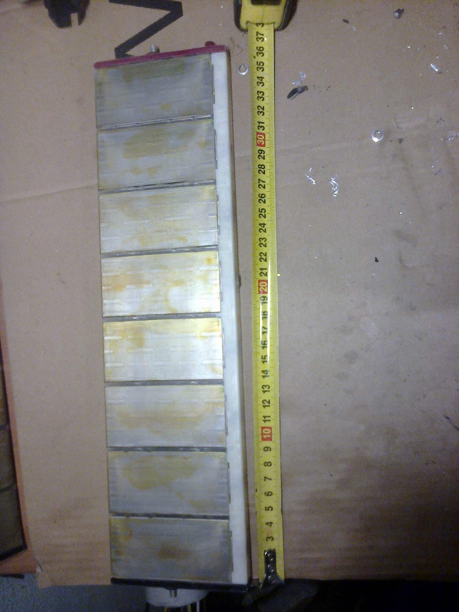

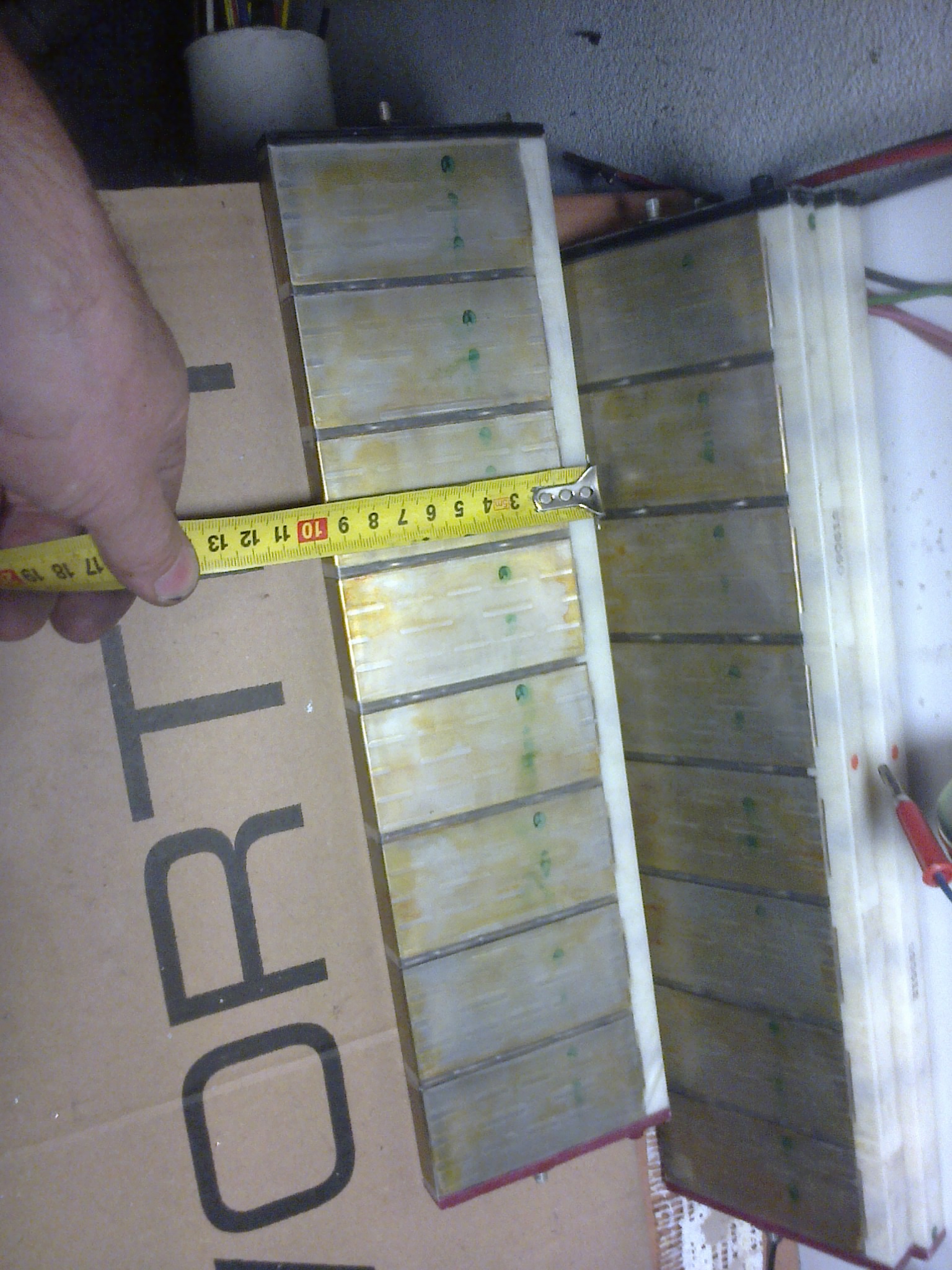

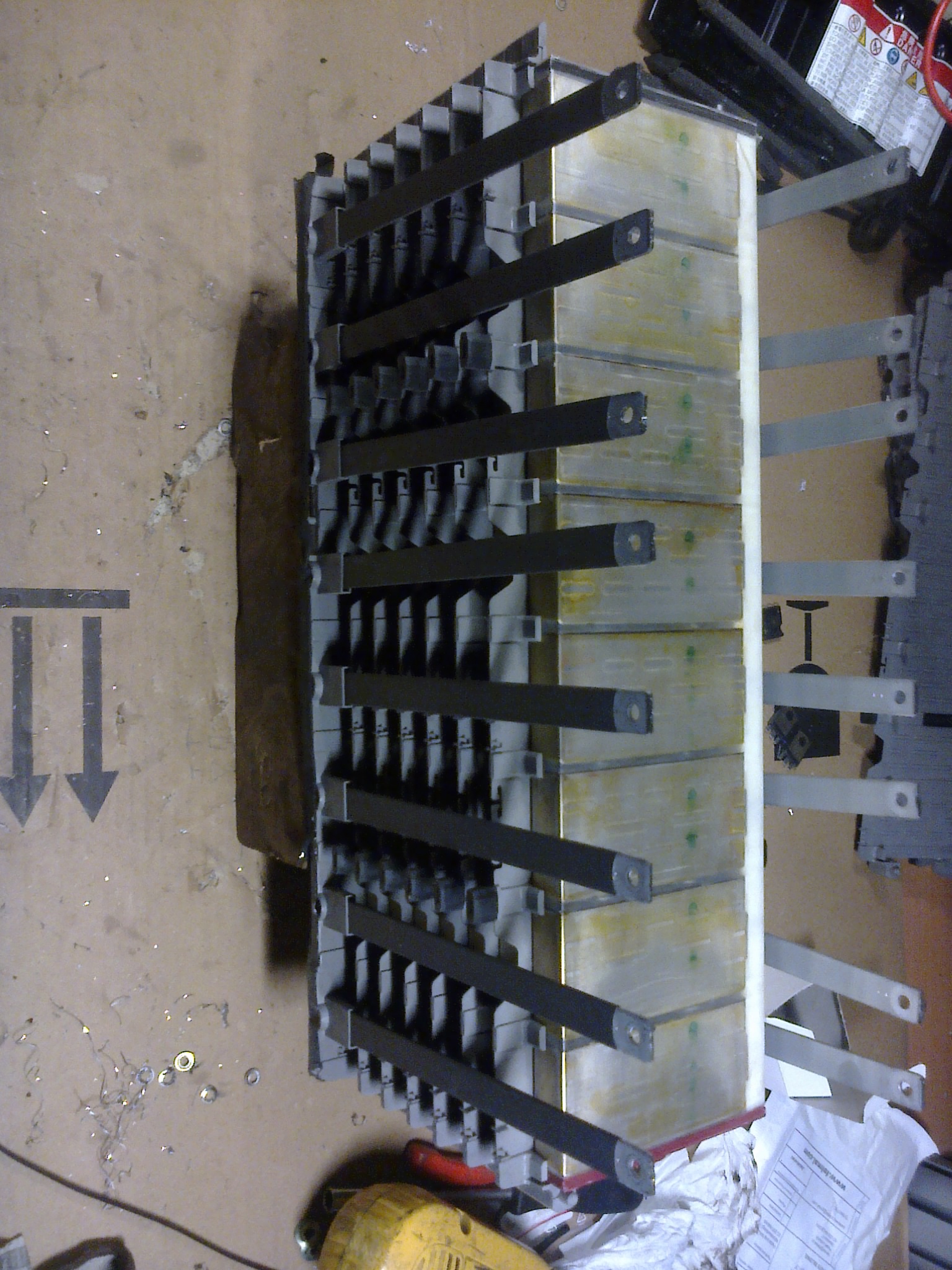

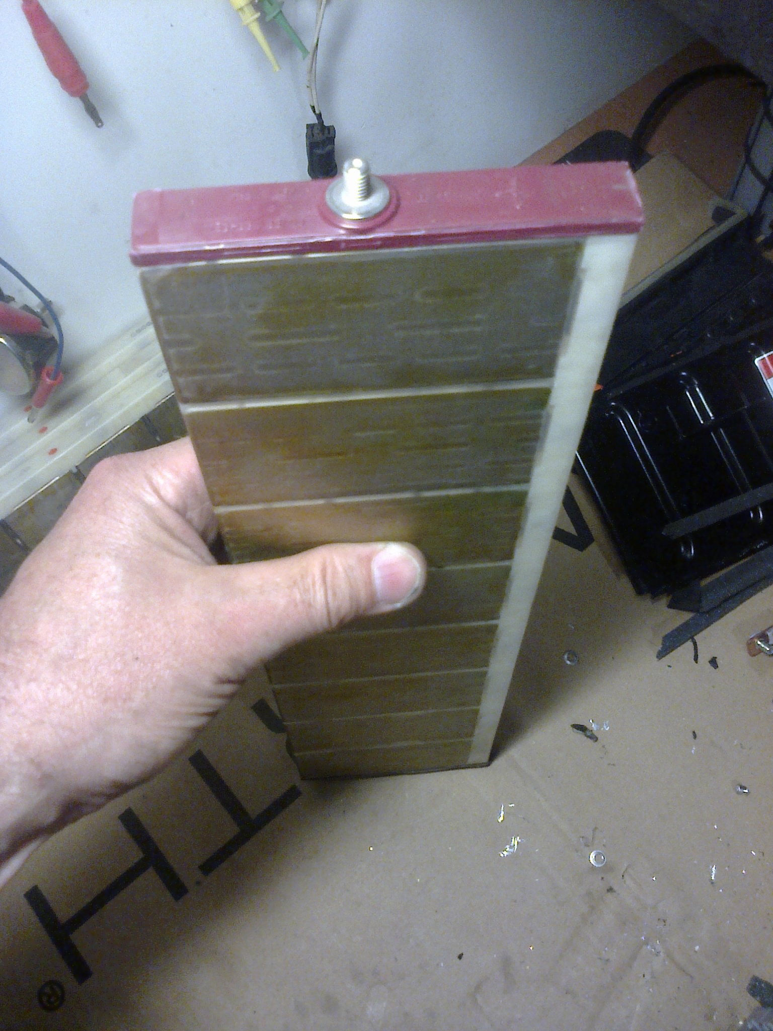

    żałosna udręka
    Poziom 34  
    Akumulatory z hybryd - Pojemność akumulatorów do napędu z samochodów hybrydowych Akumulatory z hybryd - Pojemność akumulatorów do napędu z samochodów hybrydowych Akumulatory z hybryd - Pojemność akumulatorów do napędu z samochodów hybrydowych Akumulatory z hybryd - Pojemność akumulatorów do napędu z samochodów hybrydowych Akumulatory z hybryd - Pojemność akumulatorów do napędu z samochodów hybrydowych Akumulatory z hybryd - Pojemność akumulatorów do napędu z samochodów hybrydowych
    Tak wyglądają ogniwa z Lexusa RX. Tak samo 30 pakietów po 8x1,2V w sumie 300V. Ogniwo Ni-Mh. Na wagę to jest tego dwa razy więcej jak w innych hybrydach. Oznaczenie na ogniwie bpv2d117d. To jeden z moich droższych eksperymentów. Jak macie pomysł na ładowarkę 60V do nich to chętnie podejrzę.
