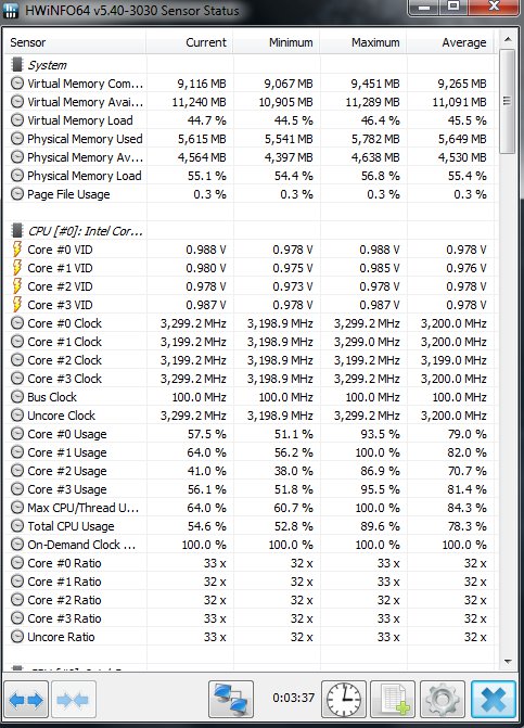

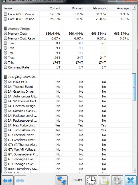

    Witam dostałem niedawno stary komputer brata po podłączeniu wszystko było ok problem pojawił się po włączeniu gry a mianowicie nawet na najnizszych ustawieniach komputer grzeje sie do maximum proszę o pomoc.Ppozdrawiam Przegrzewający się komputer- jaka jest tego przyczyna? Przegrzewający się komputer- jaka jest tego przyczyna?
    #2 16082053
    310artur
    Jak się grzeje to układ chłodzenia do poprawki. Wyczyść z kurzu sprawdź czy wentylatory pracują. Z tych screenów to ja nawet nie wiem co się grzeje...
    Może pokaż screen z HWiNFO w trybie sensor only.

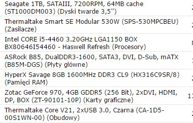

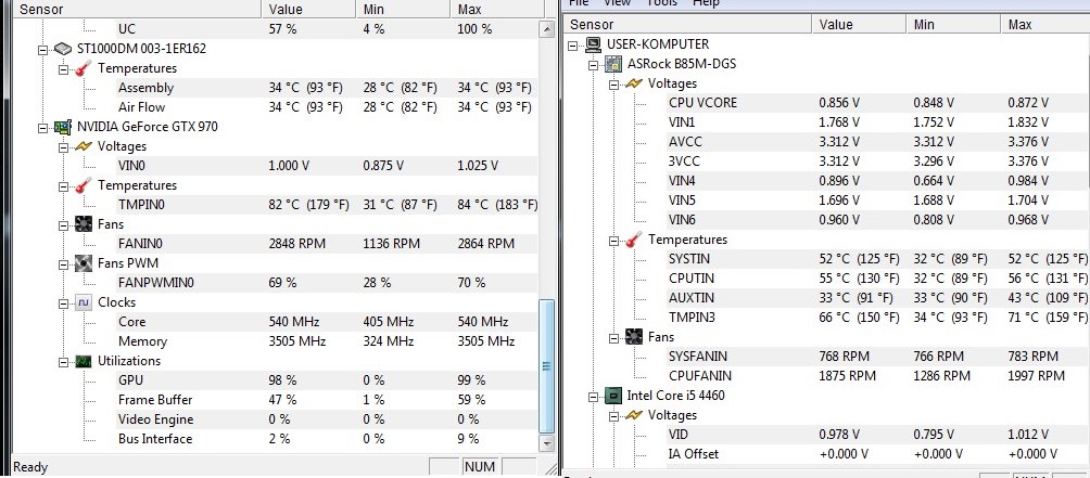

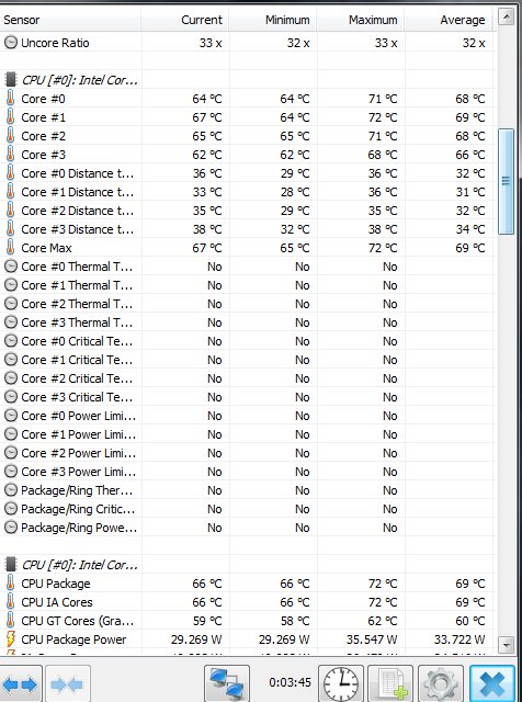

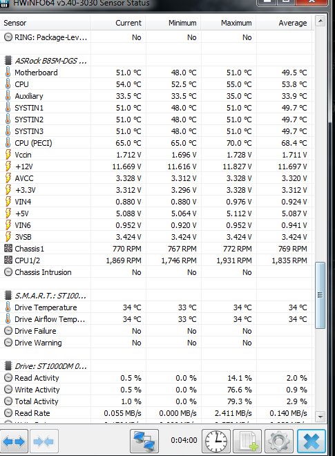

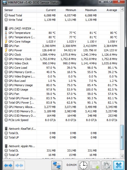

    Przegrzewający się komputer- jaka jest tego przyczyna? Przegrzewający się komputer- jaka jest tego przyczyna? Przegrzewający się komputer- jaka jest tego przyczyna? Przegrzewający się komputer- jaka jest tego przyczyna? Przegrzewający się komputer- jaka jest tego przyczyna?
    Komputer był czyszczony pasta też była zmieniana. chyba że jest zle podpiety :/
    #4 16082205
    RADU23
    Moderator - Komputery Serwis
    Do konserwacji układ chłodzenia zarówno na CPU jak i GPU.
    Na procesorze jak i na karcie graficznej zbyt wysokie temperatury.
    Pasta do wymiany.
  • #6 16082473
    walet310
    Dokładnie, pasta do wymiany. Może być tak, zę układ chłodzenia jest trochę wadliwy, tj. niewystarczająco wydajny do odpowiedzniego chłodzenia.

    310artur
    Jedno to wynik abstrakcyjny inne to wynik możliwy. Nie przejmuje się tylko wskazuje na możliwy problem. Uwierz albo nie ale są płyty które idealnie odczytują napięcie ;) Są takie które mają stały błąd (np. miernik pokazuje zawsze 0,1V mniej) i w zasadzie czasem tylko wskazania są z kosmosu. Inna sprawa to znaleźć program który w ogóle potrafi odczytać te wartości.
