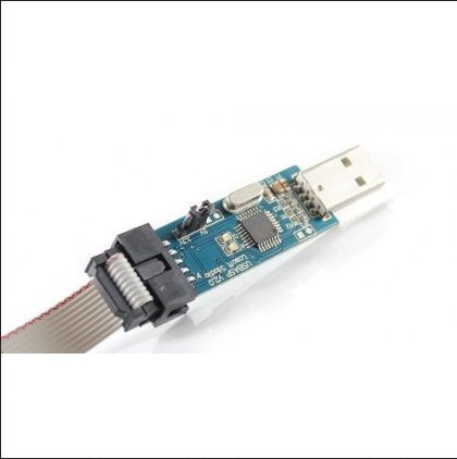

    Witam. Mam problem z wgraniem programu do Atmegi328p. Do wgrywania używam avrdude (wcześniej używałem tego samego programatora oraz AVRCalculator w wersji free oraz Atmegi8 i wszystko działało więc programator jest dobry) i podczas wgrywania mam następujący komunikat: [Atmega328p] Błąd przy wgrywaniu programu do Atmega328p za pomocą avrdude - warning . W tym komunikacje niby wszystko wgrywa się poprawnie, ale występuje warning, który powoduje, ze coś się prawdopodobnie źle wgrywa.
    Używam tego programatora: [Atmega328p] Błąd przy wgrywaniu programu do Atmega328p za pomocą avrdude - warning , podłączenie do procka jest właściwe i wygląda tak [Atmega328p] Błąd przy wgrywaniu programu do Atmega328p za pomocą avrdude - warning (tutaj jest inna atmega ponieważ nie rysowałem schematu dla tego układu, który teraz robię, ale połączenie programatora jest dokładnie takie jak na tym schemacie). Programator ma wgrać przez avrdude plik hex, w którym znajduję się program.
    W czym może tkwić błąd?

    Na załączonym przez Ciebie schemacie jest nieprawidłowo połączone gniazdo programatora.
    Tak wyglądają gniazda, wtyki i przewody programatora: http://mikrokontrolery.blogspot.com/2011/04/isp-co-to-takiego.html
    Gdybyś po poprawkach nadal miał problemy, to przeglądnij uważnie spis możliwych przypadków: http://mikrokontrolery.blogspot.com/2011/04/problemy-z-zaprogramowaniem.html

    Przy tak podłączonym programatorze jak na schemacie z powodzeniem wgrywałem programy na atmege8, jak to możliwe żeby był tam błąd? Każdy sygnał z programatora idzie tak jak należy. Programator na schemacie ma inną kolejność sygnałów niż w rzeczywistości, ale podłączenie jest na 100% poprawne. Zresztą mkavrcalculator wykrywa model atmegi poprawnie.

    Mam wrażenie, że nawet nie przeczytałeś postów, które wstawiłem. Na pierwszym zamieszczonym przeze mnie obrazku jest warning: cannot set sck period. Co do schematu na nim kolejność pinów w programatorze jest faktycznie błędna, ale podłączenie do procka jest POPRAWNE, co już wcześniej napisałem.
    Faktycznie w treści jest komunikat, który wskazałeś. Jednakże dalsze komunikaty informują, że programowanie przebiega poprawnie wraz z weryfikacją.

  • #7 16082263
    lukhol2
    Poziom 7  
    Program w ogóle nie działa. Do procesora podłączony mam wyświetlacz LCD HD44780. Używam kodu, który działał na Atmega8 ( nie mam tej atmegi żeby sprawdzić na niej) więc jakiś błąd w kodzie jest bardzo mało prawdopodobny (wszystko sprawdziłem bardzo dokładnie jak chodzi o podłączenie pinów). Dodatkowo mam diodę na jednym z portów, którą chciałem dla testu zaświecić, ale bezskutecznie. Wydaje mi się, ze program wgrywa się, ale przez brak możliwości zmiany prędkości przesyłania programowo wykonuje się to w zły sposób, dostaję komunikat o poprawnym wgraniu programu, ale ostatecznie robi się to źle.

    dondu
    Moderator na urlopie...
    Hmm, ...
    Komunikat z programowania:
    - odczytano poprawnie sygnaturę ATmega328p,
    - wykasowano pamięć,
    - zapisano 486 bajtów,
    - odczytano 486 bajtów,
    - zweryfikowano poprawnie.
    Nic dodać nic ująć - programowanie przebiegło pomyślnie.
    Problem leży więc w programie lub podłączeniu diody, ale twierdzisz, że wszystko jest OK.
    Co mogę jeszcze sprawdzić ... pokaż więc program do migania diodą i sprawdź, czy jej czasem odwrotnie nie włożyłeś.
    A może pin gdzie ją podłączasz jest uszkodzony?
    A może JTAG włączony, a może nieprawidłowo zasilasz mikrokontroler i część pinów nie działa prawidłowo ...
    http://mikrokontrolery.blogspot.com/2011/04/avr-czyhajace-pulapki.html
    http://mikrokontrolery.blogspot.com/2011/04/minimalne-podlaczanie-pinow.html
  • #12 16082297
    lukhol2
    Poziom 7  
    Źle podłączyłem jeden kabelek od zasilania i faktycznie porty nie działały poprawnie, a ja doszukiwałem się dosłownie wszystkiego. No nic, głupie błędy też się zdarzają. Dzięki za porady.
