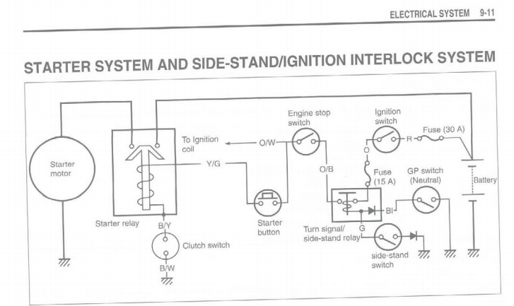

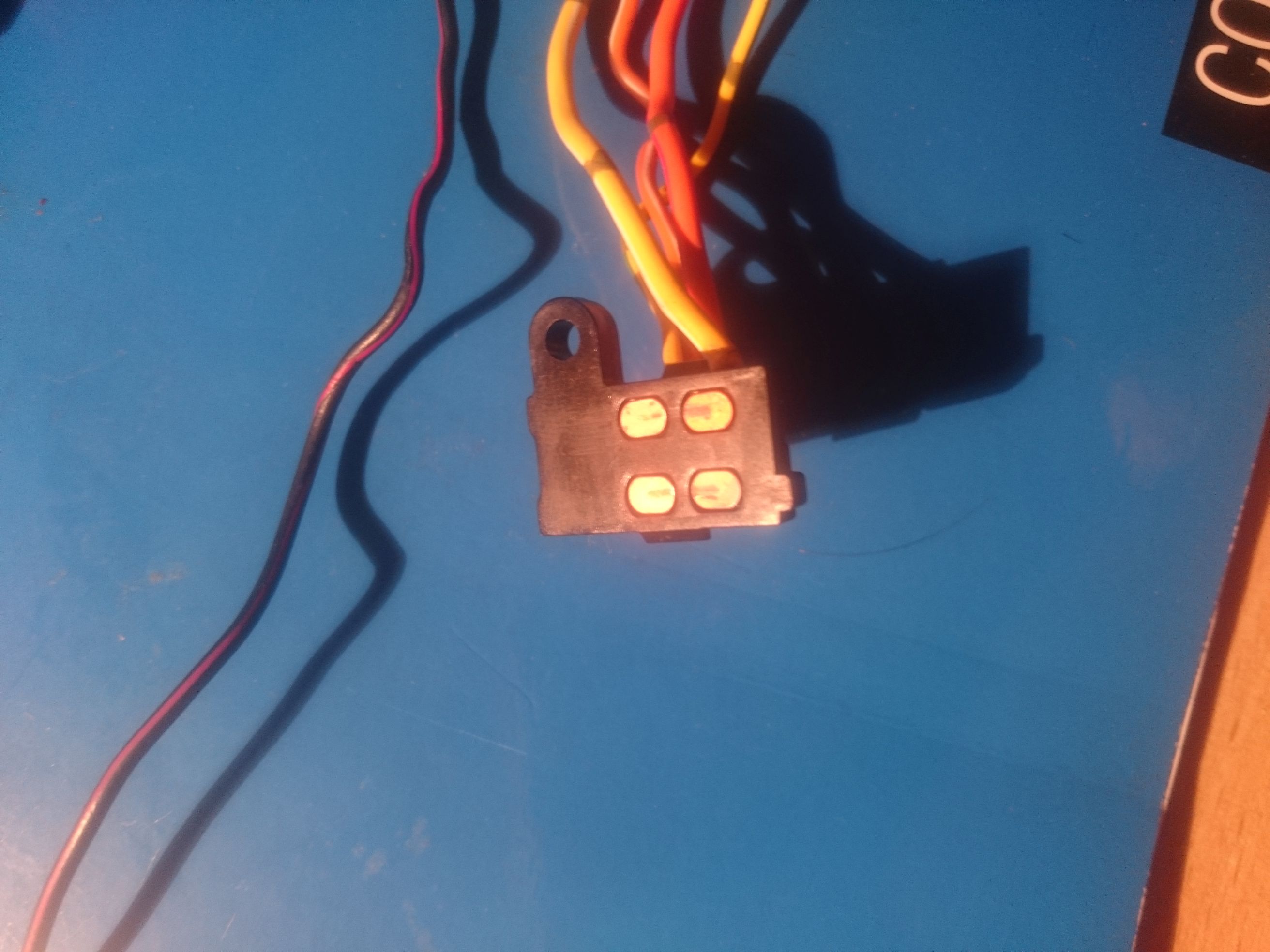

    Potrzebuje przerobić przełącznik oryginalny z GSX-Ra na taki z hondy, ponieważ jest węższy i bez rollgazu ale mniejsza z tym.
    Problem w tym że w hondzie są 4 przewody, dwa od zazpłonu i dwa od przycisku startera więc sprawa jest bardzo prosta, natomiast w suzuki jest 5 przewodów i są połączone (zapłon z rozrusznikiem), przełącznik rozrusznika działa tak że w pozycji 0 zwiera pomarańczowo czerwony i żółto biały a a pozycji 1 (czyli rozruch) zwierapomarańczowo biały (który idzie z przełącznika zapłonu) z żółto zielonym. Jak przelutować kabelki tak aby to działało czyli przełącznik z hondy a złączka z suzuki
    Załączam schemat z serwisówki i kilka zdjęć

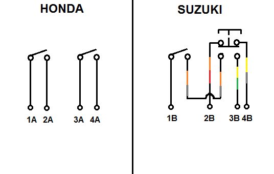

    Z mało zrozumiałego tekstu zrobiłem bardziej zrozumiały schemat, niech kolega na jego podstawie wytłumaczy jak chce to wszystko połączyć. ;)
    Suzuki GSX-R 600 K5 - Przeróbka przełącznika startera
    Pierwszy włącznik od lewej to zapłon a kolejny to rozruch w obu przypadkach. ;)
