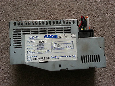

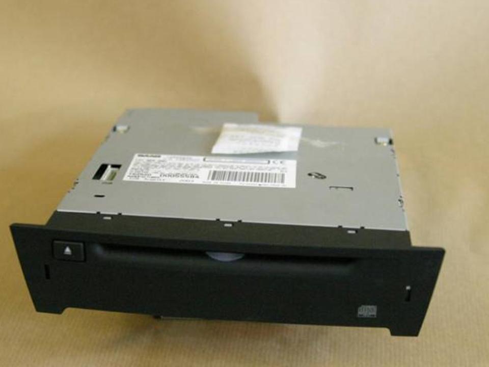

    Piszę o moim audio w Saabie 9³.
    Ostatnio nie działało mi cd i brakowało w aucie wzmaka.Dokupiłem te dwa elementy.
    Cd było razem z tą puszką chyba tunerem w jednym dużym klocku a wzmak osobno. Umieściłem w aucie samo cd i zagrało,działa. Po wpięciu wzmaka do kości mrugneły dwie czerwone diody. Odpalam radio grają głośniki na podszybiu z tyłu i z przodu na desce. Nadal nie grają głośniki w drzwiach i nie ma wzmocnienia dźwięku. Są dźwięki kierunków i pasów. Zastanawiam się czy ta puszka co była razem z cd ma jakieś znaczenie w tym wszystkim? Co jest nie tak.

    ADAMARB
    Witam. Po pierwsze aby ten dodatkowy wzmacniacz (jako zestaw premium :-)) zagrał trzeba go wprowadzić TECH-em. Po drugie wątpie żebyś posiadał głośniki w drzwiach bo wtedy Saab oszczedzał na wszystkim. Ta puszka nad cd to jest tez wzmak ktory zasila głosniki w podszybiu i małe tylne (wersja standard nagłosnienia SedeSa).
