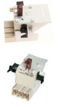

    W powyższej zmywarce uszkodzenie polega na tym, że wyświetla 0 na wyświetlaczu i świeci kontrolka mycia 35°C. Nie reaguje na reset .
    Uszkodzone były micro switche od wyboru programów. Niestety po ich wymianie nic się nie zmieniło.
    Wiecie jak w tym modelu wejść w tryb serwisowy? Co może powodować takie objaw jak opisałem?

    A ten wył. sprawdzony?

    W końcu zadziałał reset i zmywarka pokazała czas mycia.
