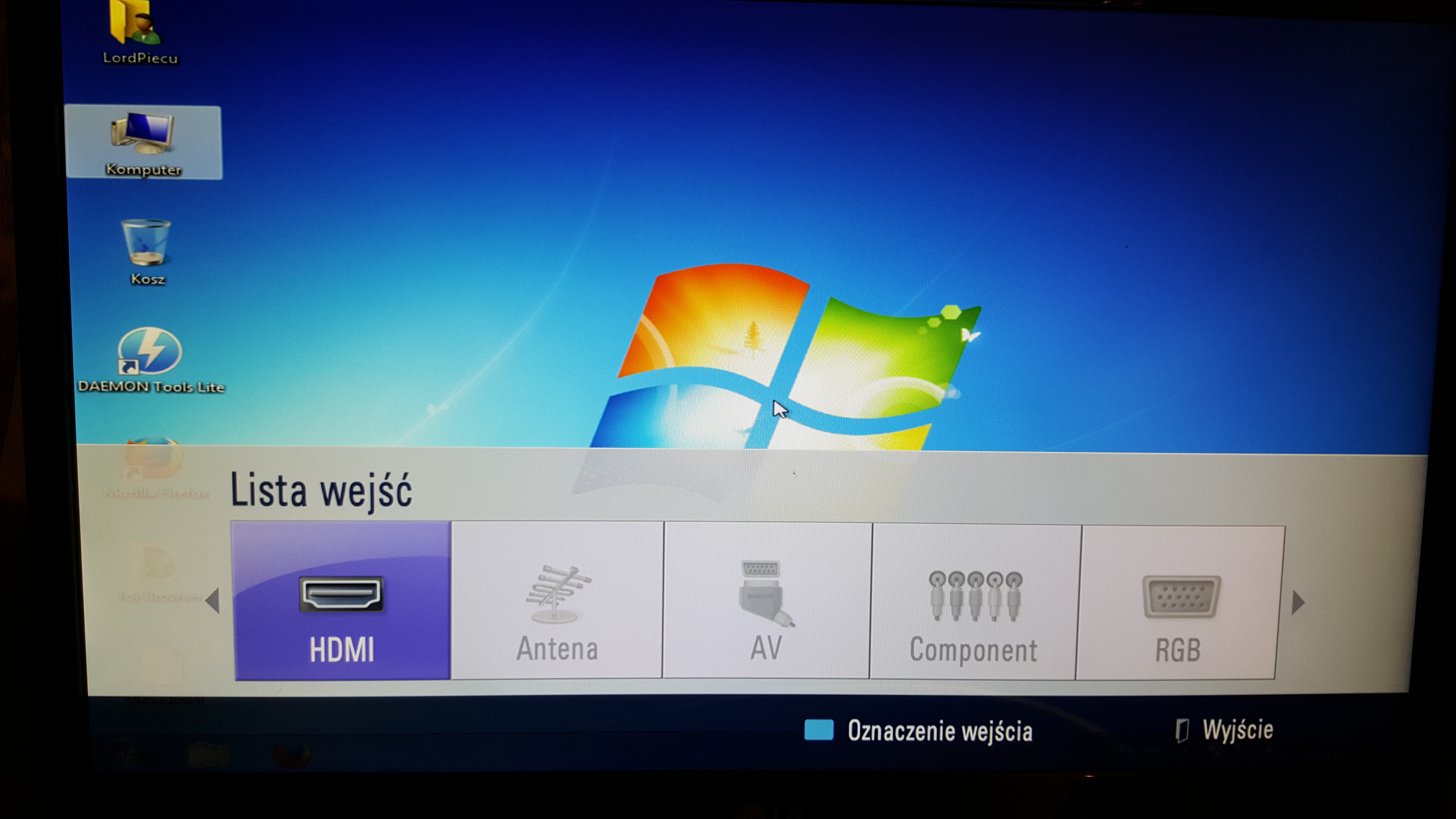

    Proszę o pomoc w identyfikacji problemu z modułem HDMI, który zaczął działać w dość nietypowy sposób. Monitor LG M2450D z tunerem TV. Problem polega na wyświetlaniu pomniejszonej rozdzielczości innej niż FullHD na odbiorniku. Każda metoda podłączenia była sprawdzona na 4 różnych kablach HDMI.
    Po podłączeniu komputera stacjonarnego do monitora przez HDMI obraz wyświetla się w rozdzielczości 1024x768

    Proszę zauważyć, że w przypadku podłączenia przez HDMI w polu ekran wyświetla się rodzajowy monitor inny niż pnp, a w przypadku podłączenia przez D-Sub/RGB model monitora jest rozpoznany przez system.

  • #2 16088168
    dorota_g
    To wygląda na uszkodzenie zawartości pamięci EDID przy wejściu HDMI, układ oznaczony IC600.
    Układ można zaprogramować serwisowym pilotem LG w serwisie LG, albo samemu prostym programatorem do pamięci typu 24C02.
    Możliwe, że uszkodzona sama kość pamięci.
    Wsad pamięci EDID jest dostępny w Service Manual.
