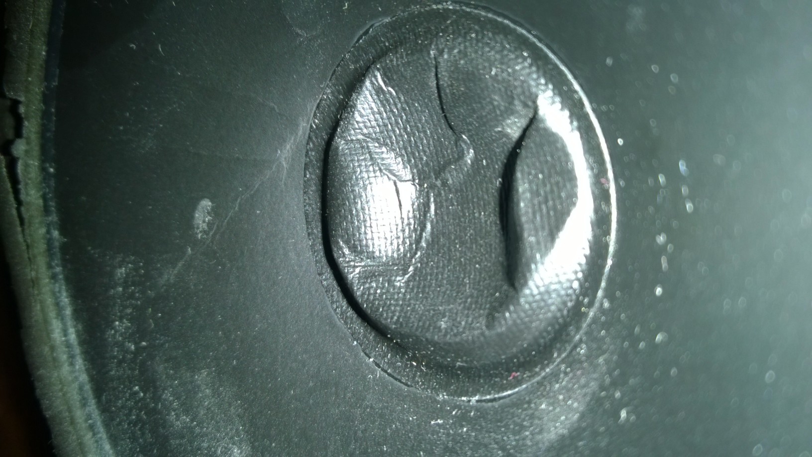

    Posiadam kolumny Jbl xti 80. Niestety moje pociechy uszkodziły mi głośniki średnio tonowe.
    W mojej ocenie nie da się ich naprawić. Chciałem kupić same głośniki. Napisałem w tej sprawie do firmy JBL. Niestety nie dostałem potrzebnej pomocy. Może użytkownicy forum mi pomogą. Na allegro i w sklepach internetowych są głośniki różnych firm. Może któreś z nich pasowały by do moich kolumn.

    Dlaczego sądzisz że nie da się go naprawić, wymontuj uszkodzony głośnik i przedstaw zdjęcia. Powinien mieć oznaczenia na magnesie, dzięki którym można byłoby znaleźć zamiennik lub zestaw naprawczy tego głośnika. ;)

    Jak będę w domu mogę zrobić zdjęcia.
    Ja po prostu nie sądziłem że można naprawić tak uszkodzone membrany.
    Widziałem na allegro że można kupić zawieszenia do głośników.
    W moim przypadku uszkodzona i pęknięta jest membrana.

    Wstawiam zdjęcia
    JBL XTi 80 - Gdzie kupić zamienniki głośników średniotonowych? JBL XTi 80 - Gdzie kupić zamienniki głośników średniotonowych? JBL XTi 80 - Gdzie kupić zamienniki głośników średniotonowych?
  • #7 16096698
    krychu0505
    W górnym zawieszeniu standardowo skruszała pianka typowe uszkodzenie tak samo jak wgnieciona kopułka. ;) Obie rzeczy do zrobienia dolnego zawieszenia nie widać ale chyba w porządku.
    Ta membrana jest pęknięta, czy tylko zagięta? Zagięcie można wyprostować, kopułkę odkleić, wyprostować i wkleić ponownie.
    Co z głośnikami niskotonowymi? Zawieszenia w takim samym stanie?
    Średniotonowy w tej konstrukcji JBL A2105a. Zawieszenie dostępne, niestety w Polsce trudno dostępne, zazwyczaj w serwisach. Ściągniesz do Polski za 10 euro + VAT. Unikaj sklepów szwajcarskich. Ci ludzie mają wrodzoną tendencję do zawyżania cen (wiem, bo tam pracowałem).

    Membrana po dokładnych oględzinach wydaje się być zagięta nie pęknięta.
    Niskotonowe są ok. Tylko kopułki są powgniatane.
    Gdzie dokładnie mógłbym zamówić takie zawieszenia?
