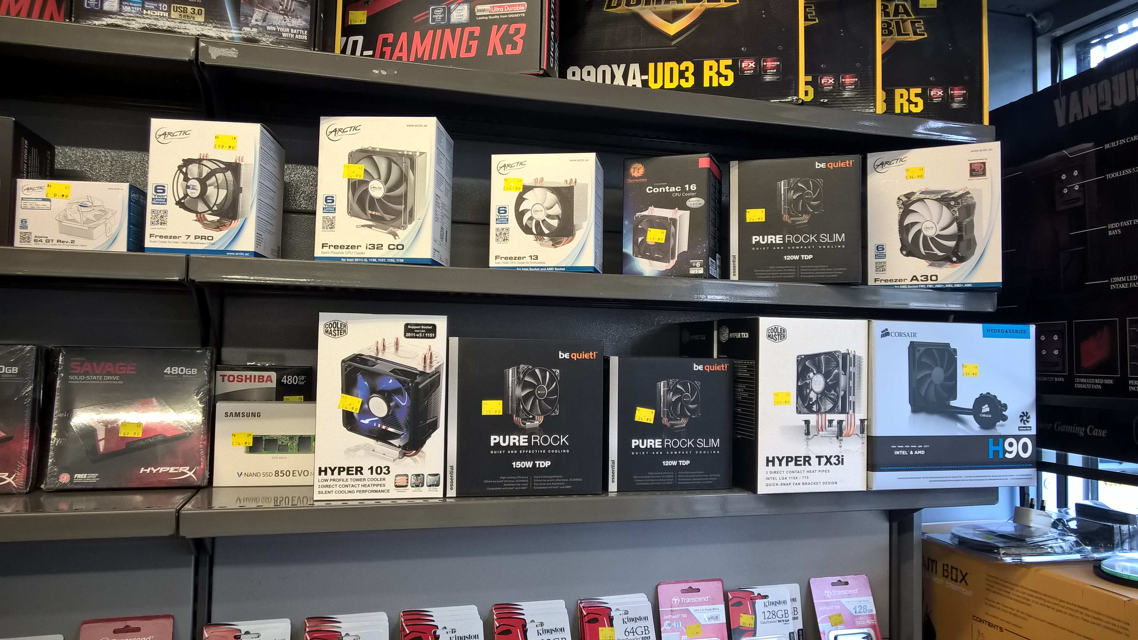

cooler do i7 4790k - jaki z tych na zdjęciu do tego procka bez OC
nowackahelena 25 Lis 2016 15:38 1131 10
  • #1 16085280
    nowackahelena
    Który z tych polecacie do chłodzenia i7 bez oc?
    Dzięki.
  • #2 16085445
    jaszczurduo
    A rozmiar obudowy twojego pc?
  • #3 16085456
    nowackahelena
    Nie ważne. Wielka.
  • #4 16085495
    jaszczurduo
    Jakie temperatury masz na chłodzeniu z box-a?
  • #5 16085516
    nowackahelena
    Przy grze wchodzi na 80 i mam dołka w fpsach gry bo zabezpieczenie jest w biosie na 80
    są dwa do wyboru arctic freezer 13 albo bi quiaet pure rock slim
  • #6 16085574
    jaszczurduo
    Ja bym brał arctic freezer 13 i dobrą pastę termo przewodzącą.
  • #7 16085684
    nowackahelena
    Arctic jest wyposażony w paste fabrycznie. Jest większy a ma podobne parametry podają godziny pracy 40000 a bi quiet 80000
  • #8 16086610
    badboy84
    Z podanych to ewentualnie pure rock ale według mnie lepszym wyborem byłby Fortis 3.
  • #9 16087008
    nowackahelena
    Dlaczego pure rock a nie arctic możesz napisać dlaczego?
  • #10 16087229
    badboy84
    Odrzuca mnie sam jego wygląd, poza tym to stare chłodzenie sprzed 5-6 lat. Obecnie wielu producentów stosuje już system w którym heat pipe styka się bezpośrednio z IHS procesora, bo jest to bardziej wydajne. Osiagami też ten cooler nie grzeszy http://pcfoster.pl/artykul/test-coolerow-w-cenie-100-120-pln/556-8.html i jak widać w porównaniu z bqt jego żywotność też jest ograniczona. Dlatego ... można by się zastanawiać gdyby to była wersja PRO.
  • #11 16087311
    nowackahelena
    Kupiony bi quiet
