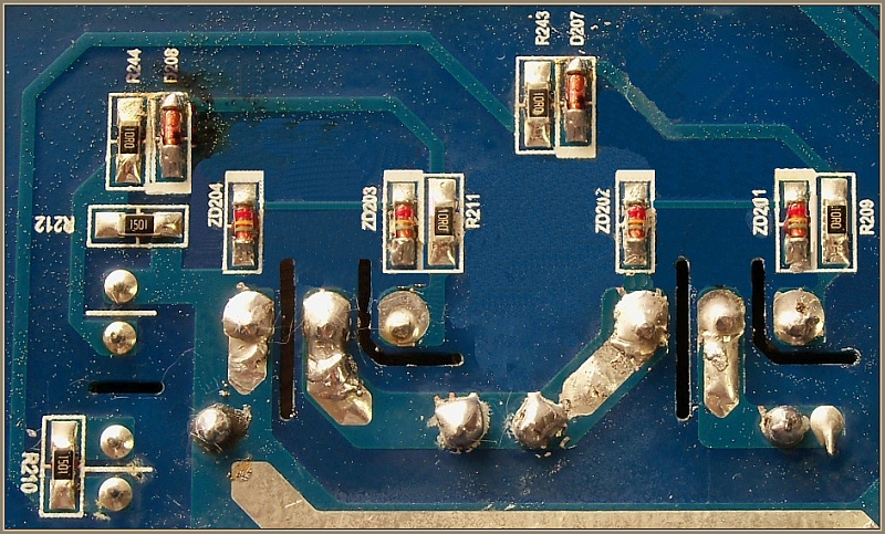

    darek1632
    Płyta indukcyjna po wymianie IGBT i mostka ponownie je pali. Nie wiem czy to wina kondensatorów MKP ( na obudowie widać lekkie wyszczerbienie ). Z jednego wydostało się trochę cieczy (widać na płycie) Pojemności ich jest OK, rezystancja na 500V też bez uwag. Czy może podkładki pod IGBT robią zwarcie ?
    Proszę o pomoc.

    Sprawdź bardzo dokładnie czy nie masz tam mikro otworów w podkładce izolacyjnej oraz od spodu PCB te wszystkie diody i rezystory SMD...

    W podkładce żadnych mikrootworów nie zauważyłem jest tam mała czarna kropka. Sprawdzałem też podkładki z zamontowanymi tranzystorami rezystancje izolacji przy napięciu 500V, rezystancja powyżej 500Mom. Na PCB diody i rezystory sprawne. Czy to tylko problem kondensatorów mimo, że pojemność jest OK?
    Czy można użyć pastę silikonową pomiędzy podkładkami i tranzystorami?

    Gdy ja naprawiałem 2 sztuki płyt indukcyjnych to zauważyłem, że powodem przebicia tranzystorów były uszkodzone lub zimne luty kondensatorów MKP włączone równolegle do indukcji. Jest ich tam cała gromadka. W jednej płycie dodatkowo uszkodzony był 1 kondensator elektrolityczny w zasilaniu (spuchł). Tranzystory wlutowałem identyczne jak dał producent i płyty działają już ponad rok.
  • #24 16242645
    darek1632
    Tak działa. Zagotowałem trzy czajniki wody i garnek ziemniaków. Na razie nie używałem funkcji boost.
    PS.
    Funkcja boost też przetestowana. Wszystko OK
