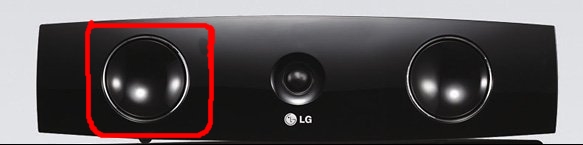

    Mam pytanie, odnośnie kina domowego LG HT-762TZ.
    Głośniki są dwudrożne i czy to normalne, że dźwięk wydobywa się z jednych membran we wszystkich głośnikach tego kina, bo u mnie tak jest. Może ma ktoś ten model i się wypowie. Patrzyłem w menu, by coś zmienić, ale nic nie pomogło.
    Najgorzej denerwuje, że w centralnym, dźwięk jest tylko w jednej.
    Za pomoc z góry dziękuję.

    Wychodzi na to, że nie grające głośniki uległy uszkodzeniu. By to sprawdzić, należało by rozebrać kolumny.
    Jeśli faktycznie jakieś głośniki w kolumnach padły, to ze zdobyciem nowych będzie ogromny problem.
    Nie robiłeś ostatnio imprezy z udziałem tego kina? :-)

    Wygląda na to że zastosowano membrany bierne.

    Też początkowo o tym pomyślałem, ale zastosowanie membrany biernej w kolumnie centralnej, było by bezsensowne. Chociaż kto wie, w tak niskobudżetowych sprzętach, wszystko jest możliwe. :-)
    Dokładnie niskobudżetowy sprzęt,tak że na 99,9% taki numer został zrobiony. Jest też porównanie wagowe,gdy patrząc na wprost głośnika centralnego podnosząc lewą stronę głośnika lekko do góry ,potem to samo prawą stronę i od razu jest odczuwalna różnica wagowa, że po lewej stronie głośnika coś się w nim znajduje i jest dużo cięższy niż od strony prawej.

    Wiadomo, po stronie MB kolumna będzie lżejsza, bo MB nie ma układu magnetycznego.
    Jeśli faktycznie są tam MB, to kolumny posiadają wadę konstrukcyjną w tym sensie, że w prawidłowo zaprojektowanych kolumnach z MB, powierzchnia czynna MB, powinna być przynajmniej półtora raza większa, od powierzchni czynnej membrany głośnika.
    Sprawdź, czy obudowy są szczelne. Naciskając na membranę głośnika, MB powinna się wychylić. Jeśli nie są szczelne, to MB praktycznie nie spełnia swojej roli.
