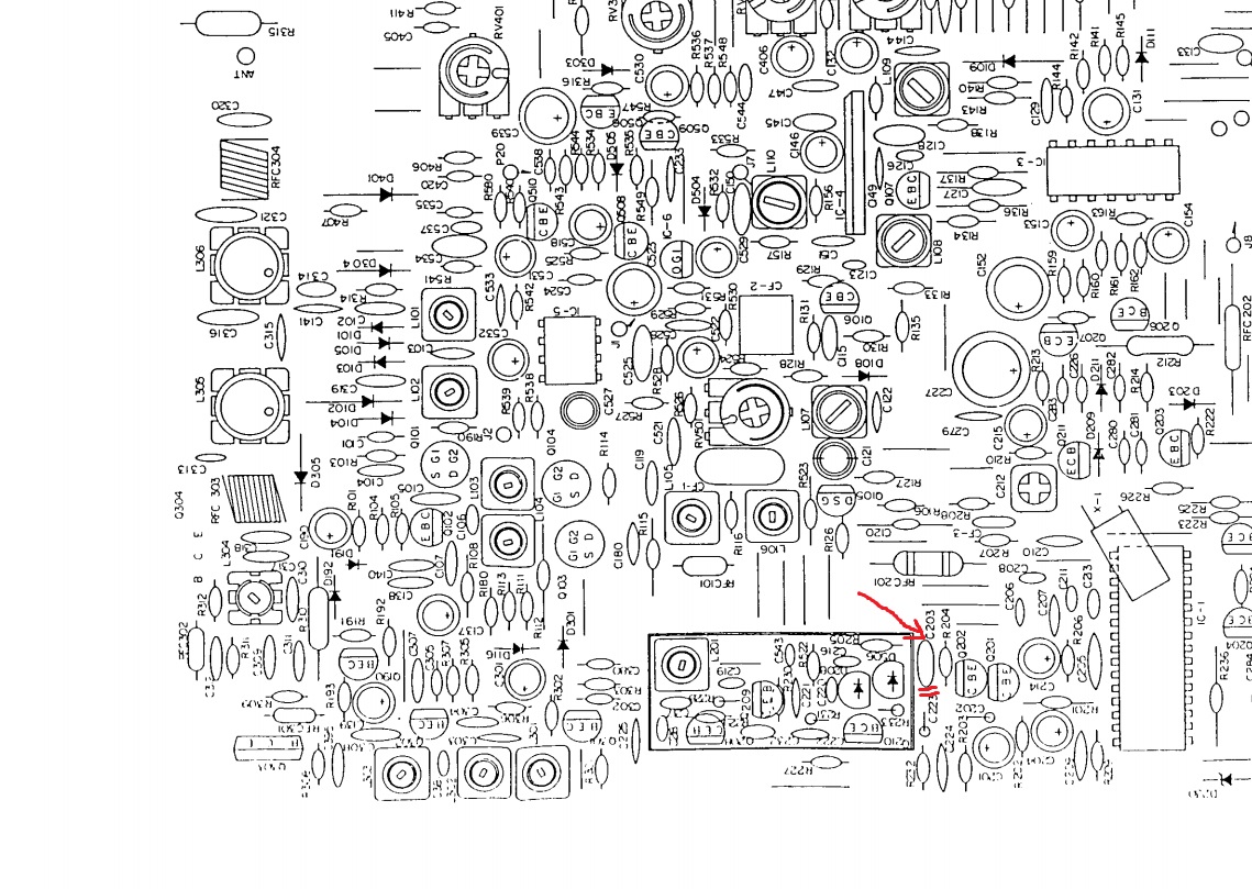

    jacu1234567890
    Sprawdziłem napięcie na kondensatorze C203. Radio gdy już "ożyło" (pełne nadawanie na 1 i 40 kanale) to napięcie na tym kondensatorze przy nadawaniu wynosiło:
    1CH 3.26V
    40CH 5.43V
    Gdy radio jeszcze nadawało połową mocy na kanale 1 a na 40 wcale (na S-Metrze żadne diody się nie zapalały) to napięcia były podobne.
    Chodzi o ten kondensator który zaznaczyłem na zdjęciu?
    Alan 28 - brak nadawania po wymianie końcówki mocy 2SC2078, S-Metr nie działa
    Jak nie nadaję to te napięcia są wyższe
    1CH ok. 4V
    40CH ok. 6V
    Nie są one za wysokie?
  • #9 16148091
    Hektar Zahler
    Poziom 34  
    Wartości takie są oznaką, że coś nie łączy koło VCO po prostu.
    Metody znajdowania tego są rozmaite.
    Jedna z najlepszych - poruszać elementami pod parafiną monitorując jednocześnie (coś) np. napięcie strojące.
    W 90% generator VCO jest wspólny dla odbioru i w 90% będzie tak na odbiorze.
    To znaczy, że nie koniecznie trzeba nadawać..
    Połowa skali na nadawaniu jest oznaką, że nośna jest kluczowana przez nie działającą syntezę impulsem prostokątnym.
    (to taki efekt uboczny, który możesz sobie olać)
    Temat nieskończony, awaria masowa - parafina zawiera związki organiczne i działa jak utleniacz.
    Powstaje brak połączenia i trzeba lutować.
  • #10 16188030
    krychast
    Na tym kondensatorze C203 powinno być:
    4V na 40 kanale i
    2V na kanale pierwszym. Korektę wykonać cewką l 201
