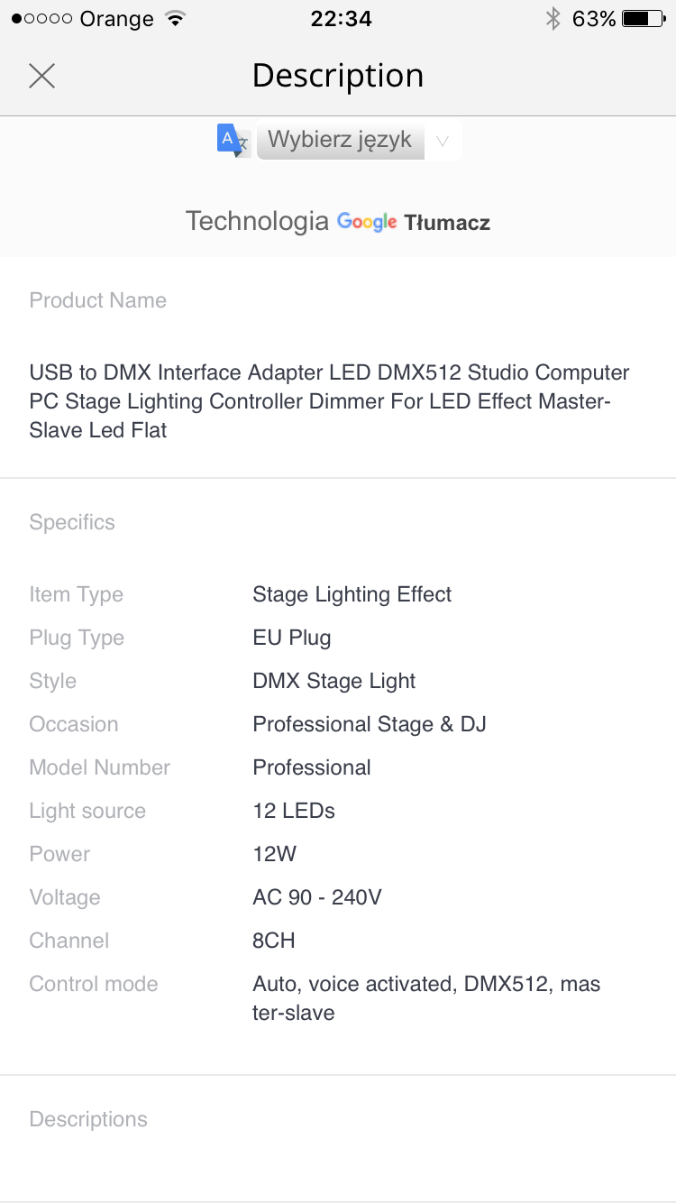

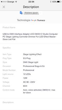

    Panowie a ja trafiłem na pewnej stronie na taki konwerter usb na dmx, który jest tańszy od tych avt i lepiej wyglądają. Pytanie moje jest takie co oznacza w specyfikacji technicznej 8 kanałów ? i co ogólnie o nich sądzicie ktos ma ? Chce go wykorzystać do 2 x ruchoma głowa i 4 x led par 18x3w.
    Wybór interfejsu USB DMX 512 do sterowania 3 parami w Freestylerze Wybór interfejsu USB DMX 512 do sterowania 3 parami w Freestylerze
  • #6 16118286
    omegarew
    Czy to jest to samo co te z avt?
