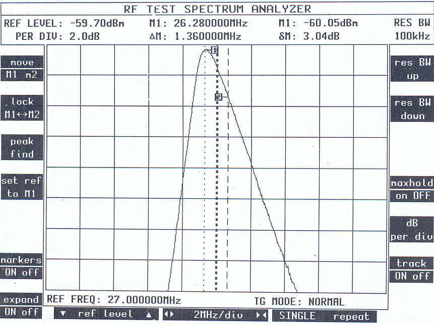

  • #6 16224412
    Hektar Zahler
    Poziom 34  
    Na razie odpuszczam przerabianie PA na mosfeta, bo to nie ma sensu.
    Zostawiłem jak jest połowa mocy AM i SSB w stosunku do oryginału, jest legalnie, jest 12W SSB i jest OK.
    Zastanowiło mnie jednak skąd tyle kombinowania na wejściu antenowym odbiornika w Lolku na internecie i w ogóle.
    Jak już mówiłem był wymieniany Q103 i chyba coś w tym jest.
    Zdjąłem więc ch-kę częstotliwościową wejścia odbiornika oraz tej potrójnej kaskady filtrów.
    Alan 9001 - zamienniki tranzystorów Q127-Q130 i opis modyfikacji Alan 9001 - zamienniki tranzystorów Q127-Q130 i opis modyfikacji
    Miejsce wpięcia wejścia przyrządu - 1/wejście oraz 2/wyjście potrójnej kaskady filtrów.
    (50-cio omowe wejście przyrządu separuję dla uzyskania pewności odczytu pojemnością rzędu kilka pF)
    Wyjście generatora przestrajanego podłączam do wejścia radiotelefonu.
    Woziłem trochę radio w mobilu i wyraźnie "czegoś mu brakuje".
    Teraz widać środek pasma, który wypada w złym miejscu, tj. za nisko, bo gdzieś koło 26.2MHz.
    I nic nie da się z tym zrobić.
    A teraz najlepsze.
    Maksymalną czułość radia uzyskuje się kiedy dostrojona kaskada daje minimum w.cz. na ekranie przyrządu pomiarowego.
    Jak mam to rozumieć ???
    I jak to dostroić (żeby chodziło normalnie w swoim zakresie, tj. 26.5 do 30MHz) ?
