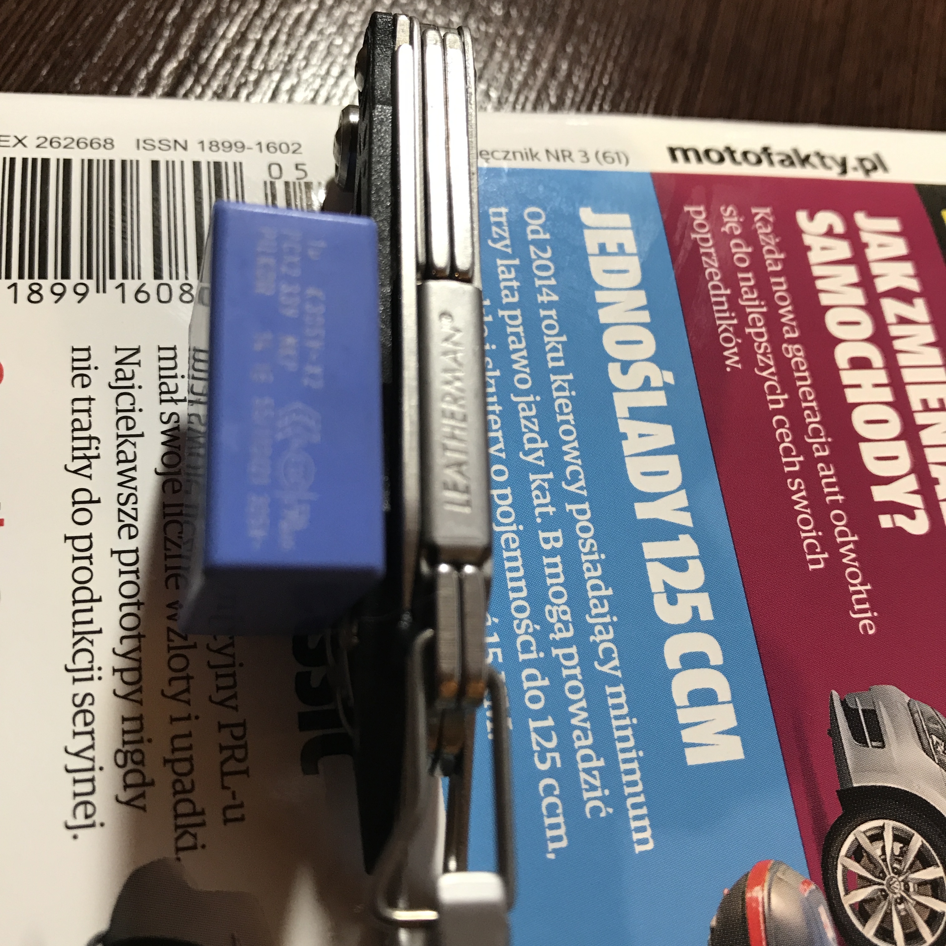

  • #14 17322712
    funiek555
    Posty: 4
    Ocena: 9
    Mój to K1PV2 z PID a piec Defro Duo . Kondensator to to niebieskie symbole na nim są, sprawdz przy zamówieniu wartości wymiary i rozstaw nóżek ten ma 22mm. Został mi tylko paragon i zdjęcie zapasowego
    Sterownik ST37 - błąd czujnika MOSFET, temperatura za wysoka, piec ok Sterownik ST37 - błąd czujnika MOSFET, temperatura za wysoka, piec okSterownik ST37 - błąd czujnika MOSFET, temperatura za wysoka, piec ok
    A to zdjęcie mojego starego
    Żółty kondensator nie jest zamiennikiem tego niebieskiego.
    Posiadają różne parametry! Przede wszystkim napięcie pracy!
    3.1.11. Nie wysyłaj wiadomości, które wprowadzają w błąd, są niebezpieczne czy nie rozwiązują problemu użytkownika.
    MOD - piracik

    Dziękuję wszystkim a zwłaszcza koledze gregory500. W sterowniku Tech EL880 wymieniłem kondensator 680nF 305V oraz zapobiegawczo tranzystor i błąd przegrzanego MOSFET ustąpił (wcześniej prewencyjnie, zgodnie z zaleceniami producenta sterownika wymieniłem kondensator rozruchowy wentylatora).
