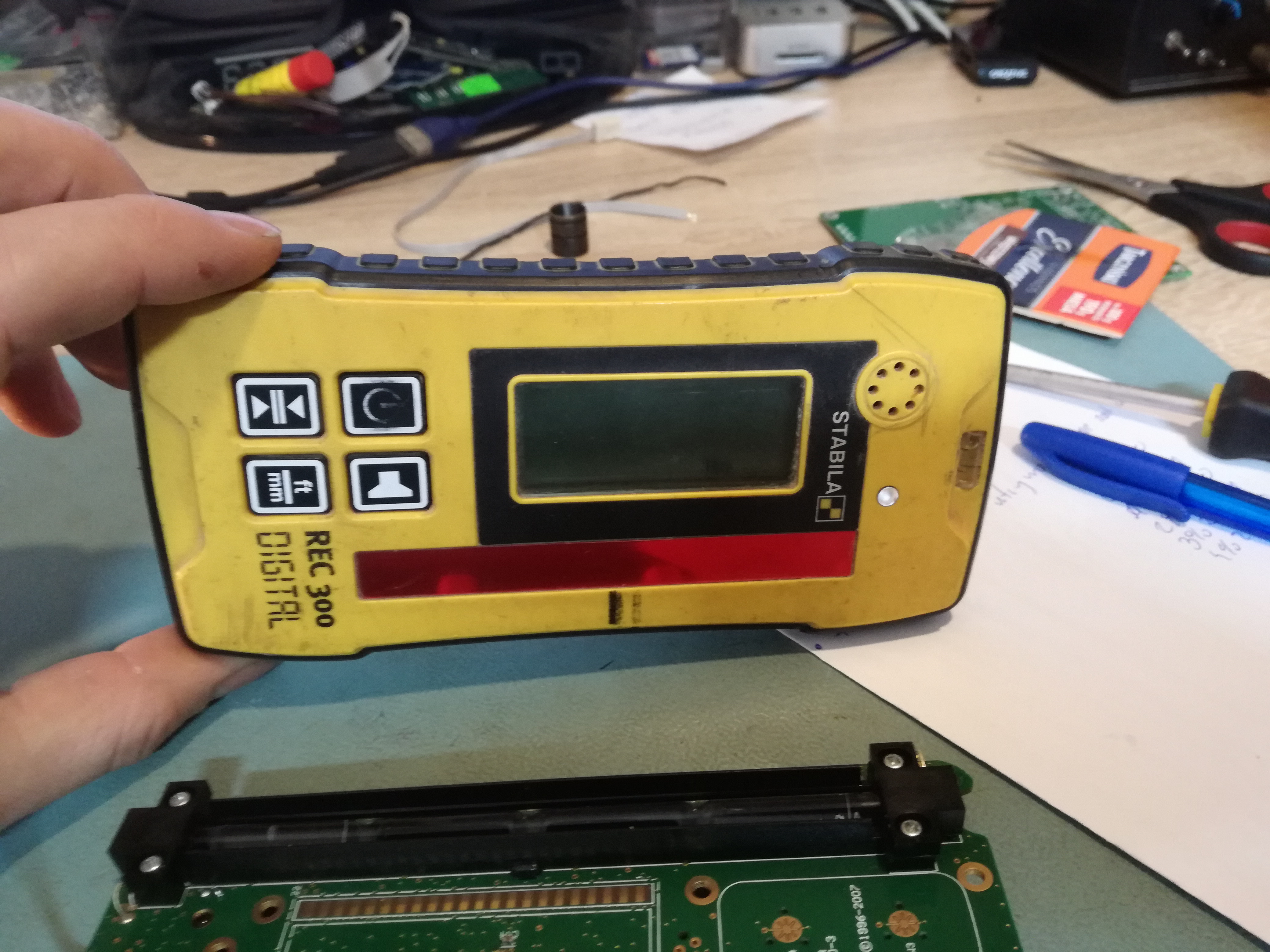

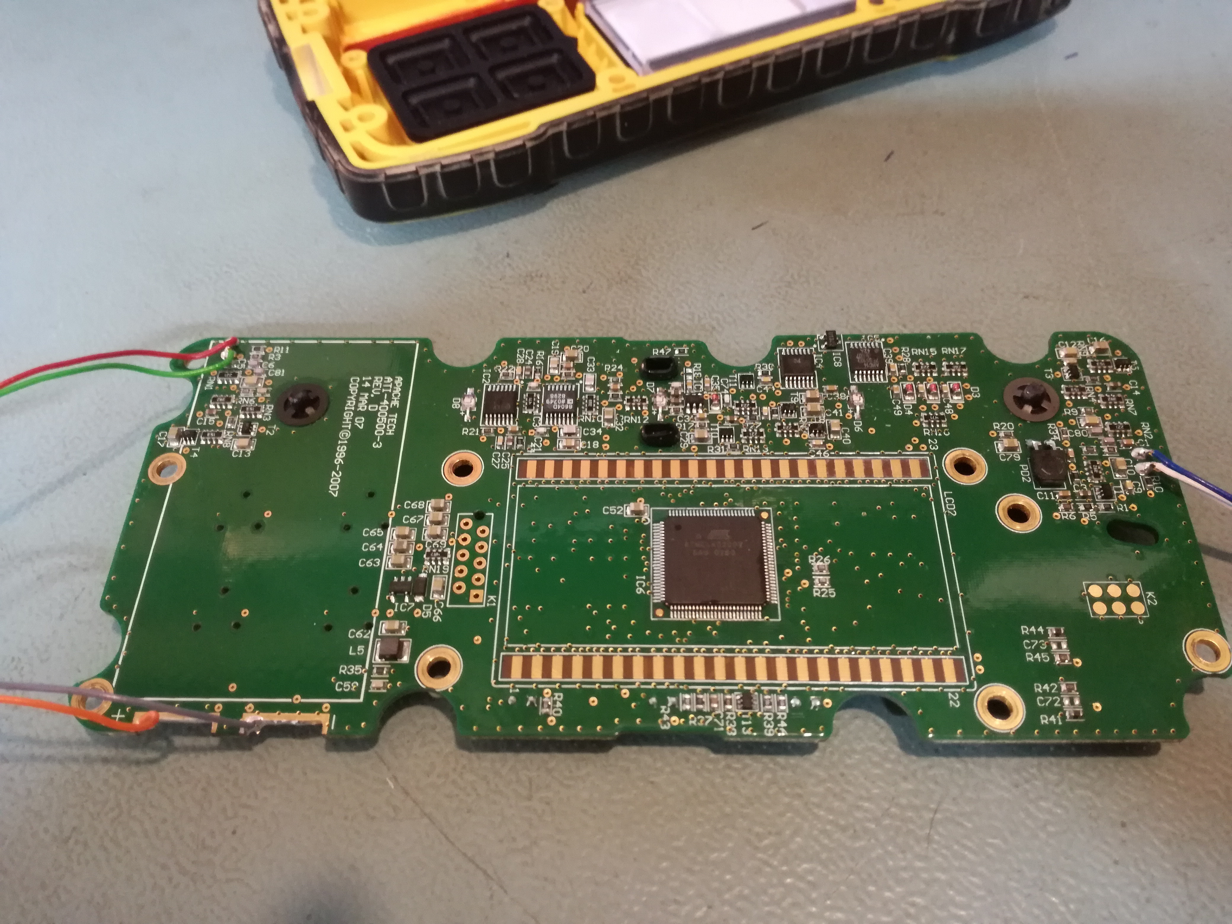

    Posiadam niwelator jak w tytule, odbiornik REC300 i nadajnik LAR250. Odbiornik przestał się kalibrować. Są w nim 3 (chyba) diody, które w czasie kalibracji zapalały się po kolei (chyba każda osobno) i tak się kalibrował odbiornik. Obecnie tylko jedna sie zaświeca no i dalej nic.

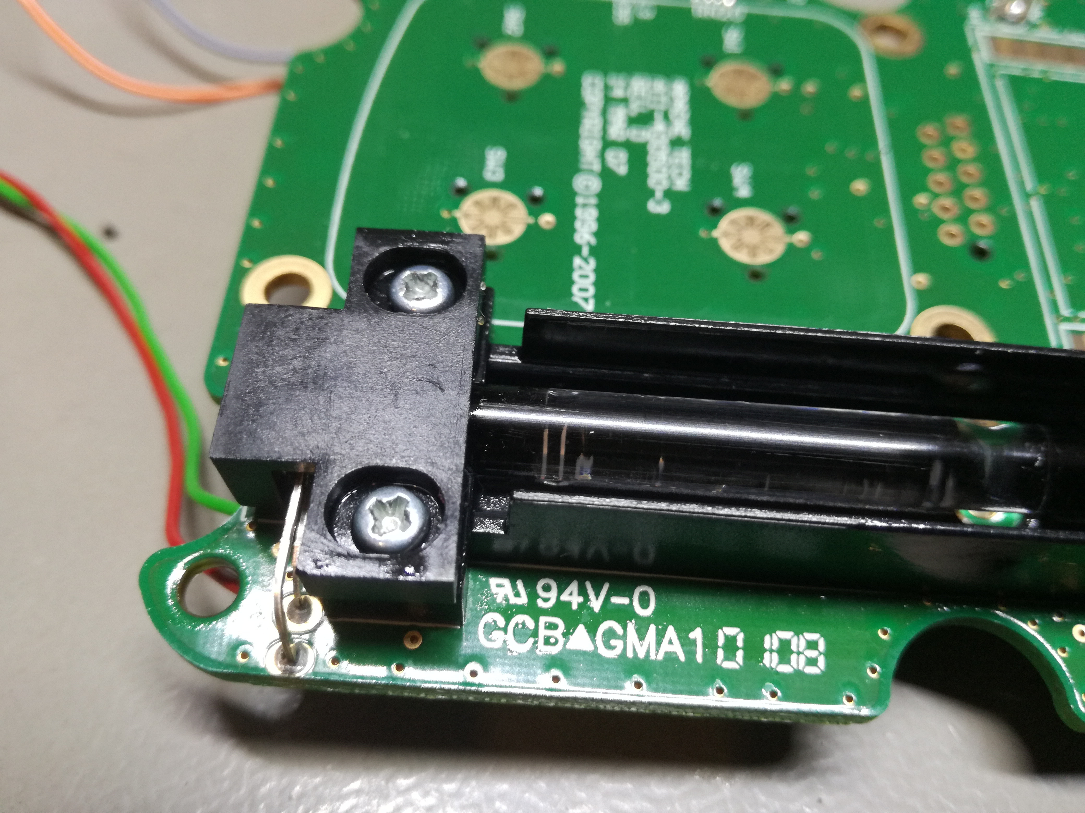

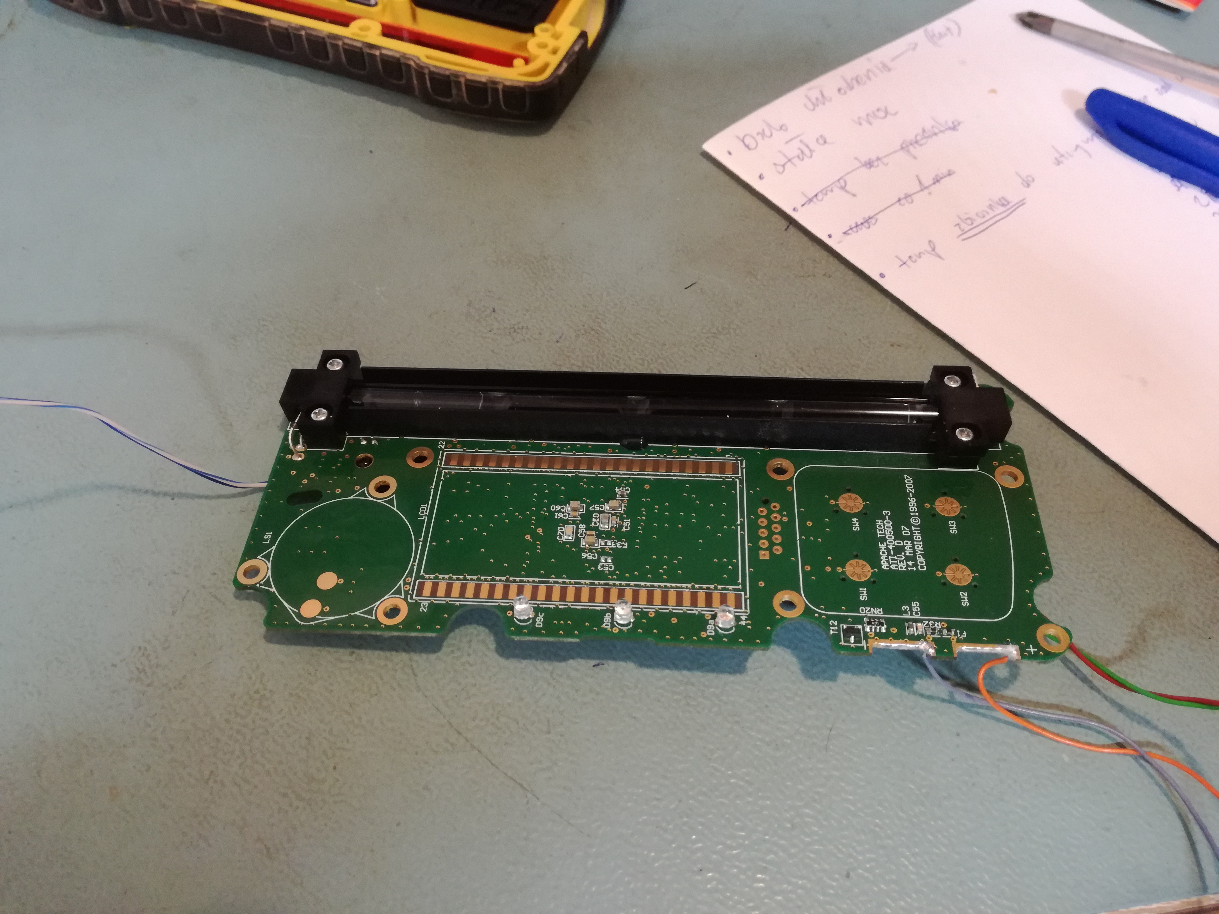

    Kiedyś miał ten odbiornik problem z włączaniem, szybko rozładowywał baterię ale mimo wszystko bez żadnych ingerencji (poz czyszczeniem) nie wymagał. Nagle przestał pracować. Rozebrałem go i wymyłem w myjce. Niestety ten odbiornik laserowy chyba się uszkodził bo zmyły się z niego wszystkie kreseczki (nie wiem jak ta część się nazywa i tu prośba od razu o nakierowanie mnie co to jest to szklane z dwoma elementami na końcach oraz kreskami na oko co 1mm).
    Chciałbym wykorzystać ten element do budowy własnego odbiornika ale nie wiem jak się za to zabrać. Moc samego lasera jest niewielka, zdaje się 1mW więc całe ustrojstwo musi być widocznie czułe. Sprawdzałem napięcia w czasie oświetlania wiązką lasera tego odbiornika na wyjściach elementów optycznych z tej belki miernikiem, oscyloskopem, mierzyłem nawet rezystancje - nic sie nie zmieniało ale to mogła być wina podłączonej reszty elektroniki.
    Bardzo proszę o pomoc, niwelator ten jest mi okropnie potrzebny w pracy a pożyczyłem go od brata.

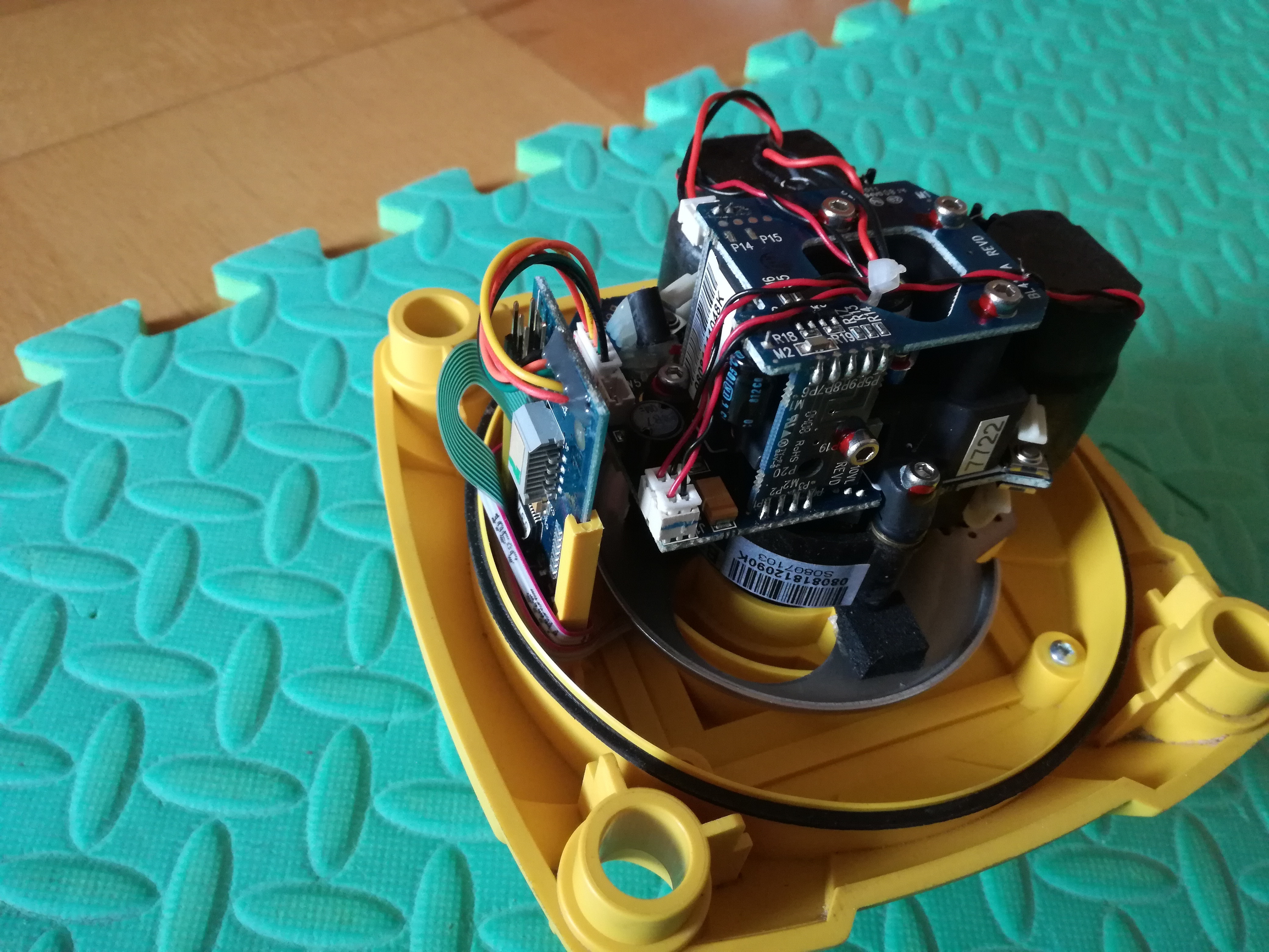

    Druga sprawa - nadajnik LAR250 razu pewnego rozebrałem tylko w celu idealnego wyczyszczenia poszczególnych elementów obudowy. Składając go, nie chcąc zamknąć w środku żadnej wilgoci, wygrzałem wnętrze suszarką do włosów - obudowa była wyraźnie ciepła a potem włożyłem cała elektronikę i skręciłem. Po mojej 'konserwacji' niwelator ma problem z poziomowaniem. Tzn jeżeli stoi klasycznie by wiązkę rzucać poziomo to bardzo długo się poziomuje lub, co częstsze, wcale. Gdy go położę by na ścianach rzucał pionowe kreski laserem to działa OK choć już ostatnio i z tym ma problem. Co się mogło stać? Nic tam nie grzebałem.
    Gdybym wiedział chociażby jak to się nazywa to może bym się dowiedział jak to działa... Nic nie wiem o tym i to mój największy problem. Jesteś w stanie udzielić mi informacji na ten temat?
    Może pierwsze, podstawowe, czy ta rurka po zmyciu skali znajdującej się na niej będzie działała? Czuję, że nie ale to się da chyba naprawić. Wydrukować na folii laserówką kreski maskujące również co 1mm i powinno być OK (na jednym ze zdjęć widać tylko końcówkę, tak to wyglądało).

    PS. Nie wiem czy było 1mm, ciężko to określić ale może i mniej. Poza tym widzę teraz, że ta tubka szklana jest pęknięta, może nie zauważyłem wcześniej a może pękła w myjce ultradźwiękowej :(

    Możesz w końcu cokolwiek napisać na temat, konkretnie? Jakie to elementy są przyklejone do tej tubki szklanej? Fotodioda, fototranzystor a może jeszcze coś innego no i proszę nakieruj mnie na informację jak działa taki niwelator.
    Tak ciężko napisać?
    Dzwoniłem do serwisu Stabili, nie wymieniają elementów optycznych czy całych płyt. Facet przez wiele lat nie spotkał się z żadnym schematem odbiornika chociaż jest co najmniej 10 producentów więc widać, że to jest coś jakby patent i nikt nic nie wie jak to działa. Potwierdziłem tylko informację, że na końcu tej tubki są fotodiody. Teraz tylko domniemam sobie, że może zasada pomiaru polega na pomiarze czasów odpowiedzi obu diod.
