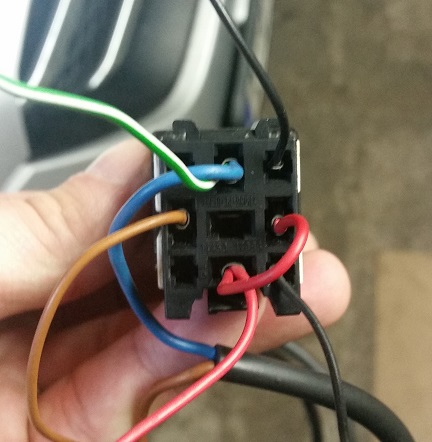

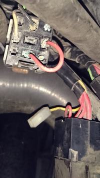

    Mam problem ze zmianą podstawy/gniazda przekaźnika 83699C tuż za lewym przednim reflektorem. Zanim się do tego zabrałem 4 przewody były oderwane. Proszę o pomoc gdyż już od kilku godzin wertuję bezskutecznie google i nie mogę znaleść nic co odpowiadało by kolorom.
    Pozostały mi do podłączenia 2 x czarne przewody, 1x czerwony 1x zielony.
    Prawdopodobnie posiadam piec Thermo Top (C, E ?). z pilotem Telestart T100 HTM bez dodatkowych paneli obsługi/odczytu (wnioskuję to na podstawie tego co udało się mi zobaczyć pod autem)
    Jest to Renault Trafic 2007 2,0 VF1FLBHB67Y198698
    Załączam kilka zdjęć zdjęć które mogą okazać się pomocne.

    Zamontowałem nowy oryginalny przekaźnik oraz podstawę, przewody nieuszkodzone ulokowałem w stare miejsca (czarny 87b, biały 31, 87 i 30 połączone czerwonym).
    Wychodzące z wiązki to:
    czerwony który na stałe ma +12V (podłączyłem do 87/30 )
    jeden z czarnych otrzymuje +12V po uruchomieniu webasta z pilota. Gdy podłącze go pod E1 lub E2 tenże własnie przekaźnik załącza się i równocześnie z nim pracuje pod podwoziem pompka ale webasto nie startuje. Z wiązki pozostaje wolny zielony oraz czarny.
    Niestety nie posiadam żadnego schematu na który opisywał by przykładowe zastosowanie przekaźnika 83669C,
    Zanik zacznę go diagnozować CLIPem chcę mieć pewność, że wszystko co wymagane jest podłączone.

    Piec możesz diagnozować na aucie.Na pinie 2, 6-pinowej kostki jest diagnoza, to ten żółty przewód z kostką który jest wyprowadzony przy bezpiecznikach od webasta.
    Zielony powinien być pod 87b.On startuje piecykiem i dmuchawą wewnątrz auta.
    Jeden z tych czarnych sterujących jest wolny E1 lub E2, bez znaczenia.
    Poniżej masz foto przekaźnika od spodu.
