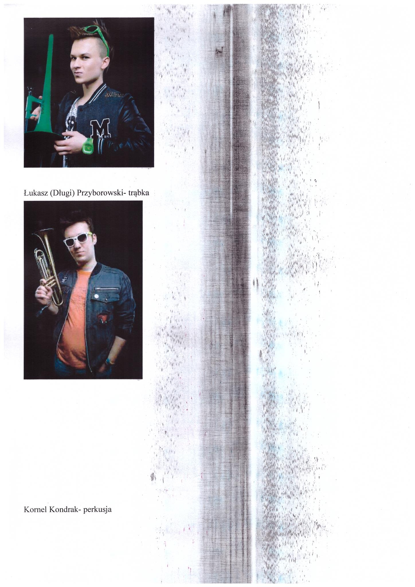

    Witam jak w temacie. Zregenerowałem 4 tonery i 2 czyli yellow i magenta drukują ok natomiast black i cyan brudzą.
    Samsung 360 - Brudzi, pionowy pas po regeneracji w CLX-3305 Samsung 360 - Brudzi, pionowy pas po regeneracji w CLX-3305
    Proszki zmieniłem na inne i to samo ale proszki powinny być ok tak jak pisze inne kolory bez problemu drukują.
    Generalnie objaw jest taki że po czyszczeniu pierwsze 5 kartek drukuje ok. Potem jak by taśma w środku podająca toner podawała go za dużo i toner napiera na listę zbierającą i nadmiar tonera przesypuje się przez listwę zbierającą dlatego brudzi. Jak wyjmę kasetę ją oczyszczę wstrząsnę żeby proszek spadł na sam koniec kasety to znowu jest ok tak na 5 kartek i tak w koło. W ramach eksperymentu wyjąłem jedną zębatkę z kasety tą która napędza taśmę podającą proszek i się okazało że drukuje ok. No ale jak proszek nie będzie podawany to z czasem pojawię się nie dodruki to tak też nie może być. Dodam że wcześniej już napełniałem raz tą kasetą i było ok teraz jest 2 napełnienie. W środku kasety dokładnie czyszczone ze starego proszku to zmieszanie proszków wykluczam. Listwy podające i wałki magnetyczne czyszczone izopropanolem ( może za dokładnie ? ) Proszki tego samego producenta działają w innych kasetach po za tym dostawca sprawdzony już kilkanaście kaset podobnych napełniłem. Przekładałem listwę zbierającą z innego sprawnego koloru i nic to nie dało. Po prostu daje za dużo proszku na rolkę i się przesypuje. Nie wiem czy to ma znaczenia ale w magencie jest inny producent proszku. Proszku wsypałem tyle co się powinno raczej czarny 55g kolor 50 gram. Czaarny brudzi bardzo mocno cyan delikatnie.

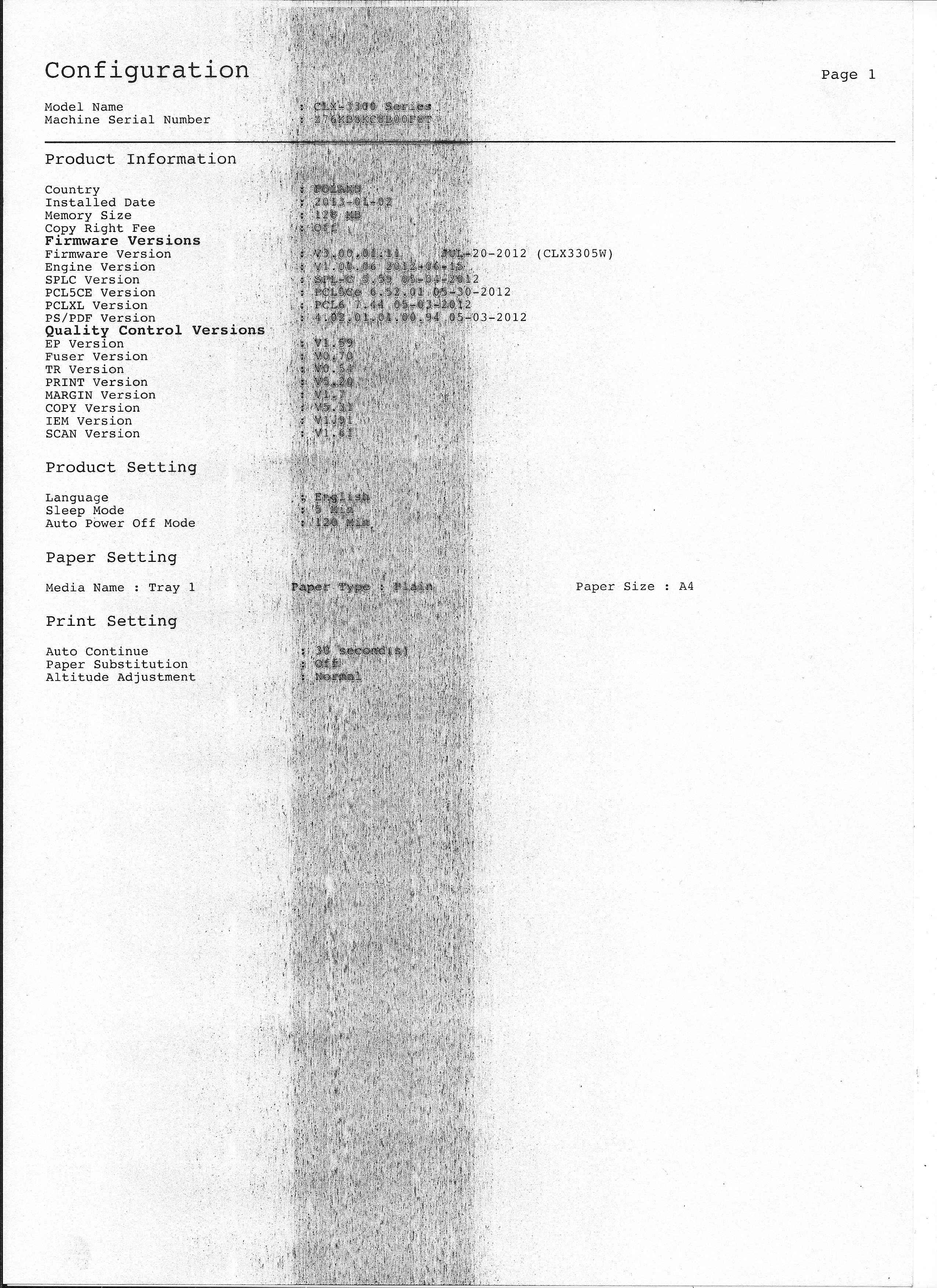

    Może jakieś ustawienia w drukarce trzeba zmienić czy coś. Niestety nie mam innej kasety żeby sprawdzić pewnie na innych kasetach było by ok tylko co się stało z tymi moimi oryginalnymi? Nie mam pojęcia.
    Teraz bez tych zębatek jest ok jak widać tu
    ale to nie moja drukarka więc musi być zrobione tak jak w oryginale.

    Imprimarex
    Poziom 24  
    Proszę odsypać trochę proszku z tonerów i sprawdzić.
    Jeżeli proszek został wyłącznie dosypany to może go być zbyt wiele, a jeżeli tonery były dokładnie oczyszczone z proszku przed dosypaniem to powinno być okey.
    Proszę najpierw odsypać z 10-15g proszku z brudzących tonerów i sprawdzić wydruki.
  • #3 16095568
    kepin
    Pomogło, wydrukowałem 20 stron i jest ok ale musiałem więcej proszku odsypać. W czarnym zostało około 37 gram a w kolorze około 26 gram. Jak było więcej to brudziło. Jak odsypałem 10 gram było lepiej i tak dalej. Te kasety są startowe czyli te co były razem z drukarką. Czy te startowe są jakieś mniejsze i powinno się sypać mniej proszku, i dlatego tak się dzieje? Tak jak pisałem 20 stron poszło bez problemu drukował bym więcej ale zaraz chip i proszek się całkiem skończą. Czy już teraz będzie ok?
    Na razie jest ok , chyba tylko chodziło o za dużą ilość proszku.
