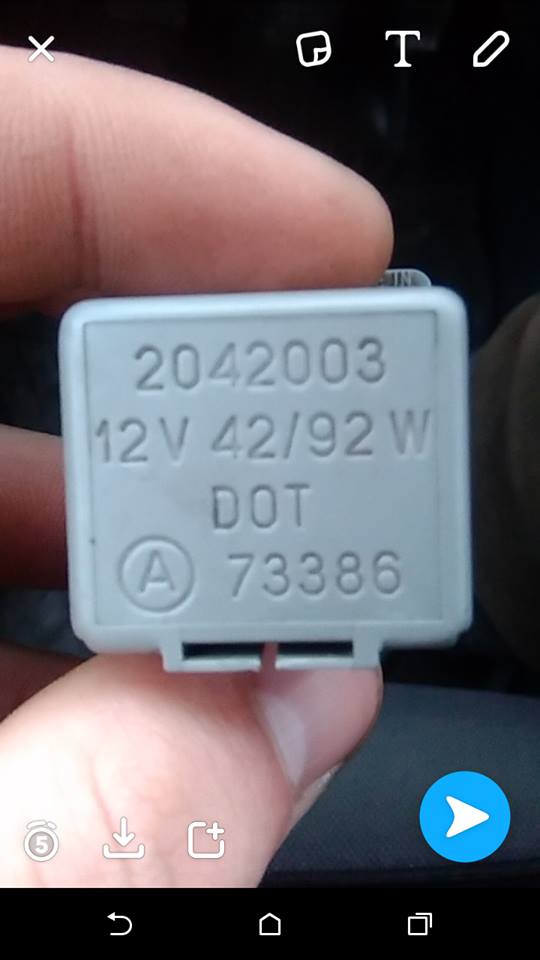

    witam, ostatnio zakupilem sobie peugeot'a 205 89 rok do dojazdu w pola itd, ale to malo wazne. Po pewnym czasie kierunkowskazy dzialaly ok. 10 minut, moze mniej i nagle na desce rozdzielczej juz nic sie nie smialo przy predkosciomierzu, kierunki przestawaly dzialac..
    Czy jest to wina przekaznika kierunkowskazow?
    Dodaje zdjecia tego co mam w skrzynce z bezpiecznikami w zalaczniku.
    Czy ten szary przekaznik jest od kierunkow?
    Bezpiecznik jest sprawny od kierunkowskazow.

    Bieda z nędzą napisał:
    Awaryjne migają?
    Tak

    pepe150 napisał:
    A może manetka? Wytarła się wewnątrz i przestało łączyć.
    Czyli proponujesz wykrecic i sprawdzic? I najwyzej podlaczyc od nowa?
    To bezpiecznik o kierunków albo włącznik awaryjnych.
    Bezpiecznik na 100% sprawny, wkladalem tez nowy. A wlacznik od awaryjnych co tam moze byc nie tak?
    Teraz podlaczylem od znajomego przekaznik na trzy piny, ja mam na cztery i nic totalnie wtedy, wzialem podlaczylem swoj od nowa i przez moment dzialaly, a zaraz juz nic.
    Prawy lub lewy by był. Nie wierzę w dwie pary styków naraz. Po mojemu ma wybity bezpiecznik od kierunkowskazów, jest to osobny bezpiecznik niż ten do awaryjnych.
    Co do przełącznika awaryjnych- przełącza on też zasilanie dla przerywacza migotania z plus przed stacyjką (dla awaryjnych) na plus za stacyjką (kierunkowskazy). Bardzo łatwo to sprawdzić.
    Mam oznaczone od czego sa bezpieczniki i wymienialem i nic nie pomoglo.
    To w tą szczelinę gdzie wchodzi cycek oznaczony jako + przerywacza migotania wsadź probierkę i zobacz czy masz zasilanie (probierka ma się świecić). Oczywiście zapłon musi być włączony. Jak nie ma to wciśnij klawisz awaryjnych i zobacz, że się pojawi.
    Zasilanie jest. Przed momentem mialem znow sytuacje taka, że przekaźnik odłączyłem i podłączyłem, to samo bezpiecznik i przez 2/3 minuty kierunkowskazy działały. Może być to wina tej manetki? Bo czasem piknie tak jakby chciała kierunkowskaz uruchomić.

    Sprawdź kostkę przy przełączniku kierunkowskazów. Wiele wskazuje na to, że tam może być problem. Skoro w tym samym momencie znikają oba kierunkowskazy przyczyna może leżeć w tej kostce. Opisywałeś również, że kierunkowskazy znikają po paru minutach pracy. Sprawdź, czy przypadkiem awaryjne również nie znikają po kilku minutach. Wówczas pada podejrzenie na przerywacz.

    Dobra wszystko jasne, naprawiłem. Wyciągnąłem przycisk od świateł awaryjnych, ruszałem nim delikatnie to kierunki działały. Wyczyściłem i wszystko sprawnie. Dziękuję wszystkim za pomoc.
