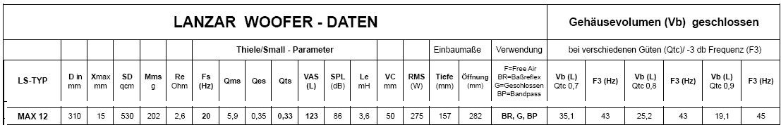

    Wymiary są środka skrzyni i wychodzi mi ok 50l skrzynia. A gdyby zrobił 2 tunele po 10cm średnicy?
    Liczyłem litra na stronie rockforda screen niżej

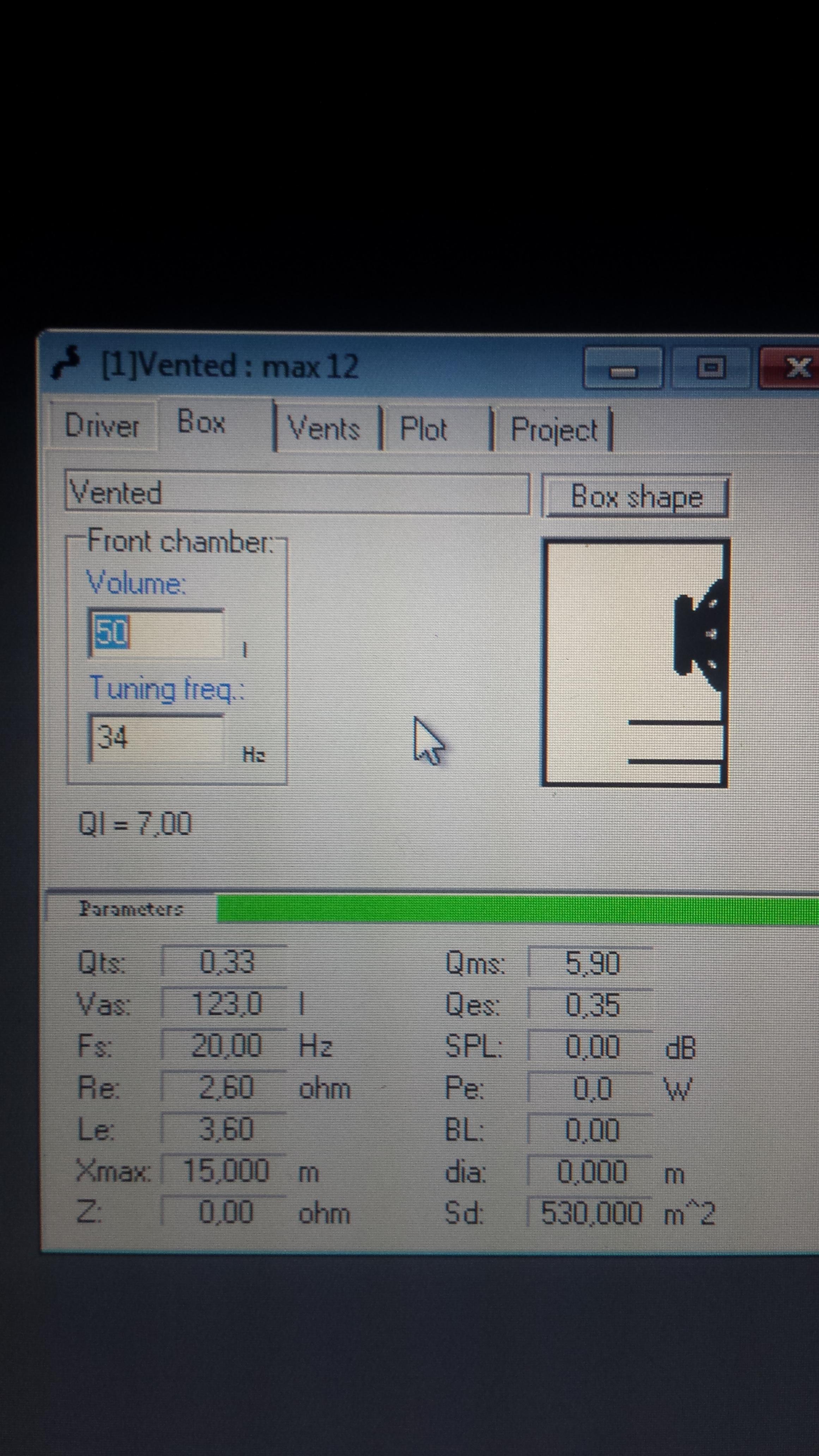

    Aha :( a gdyby dać kolano w środku i ten jeden wygiac np w górę? bo winisd coś ok 50cm mi liczył o ile dobrze to robiłem bo nie znam się na tym programie :(

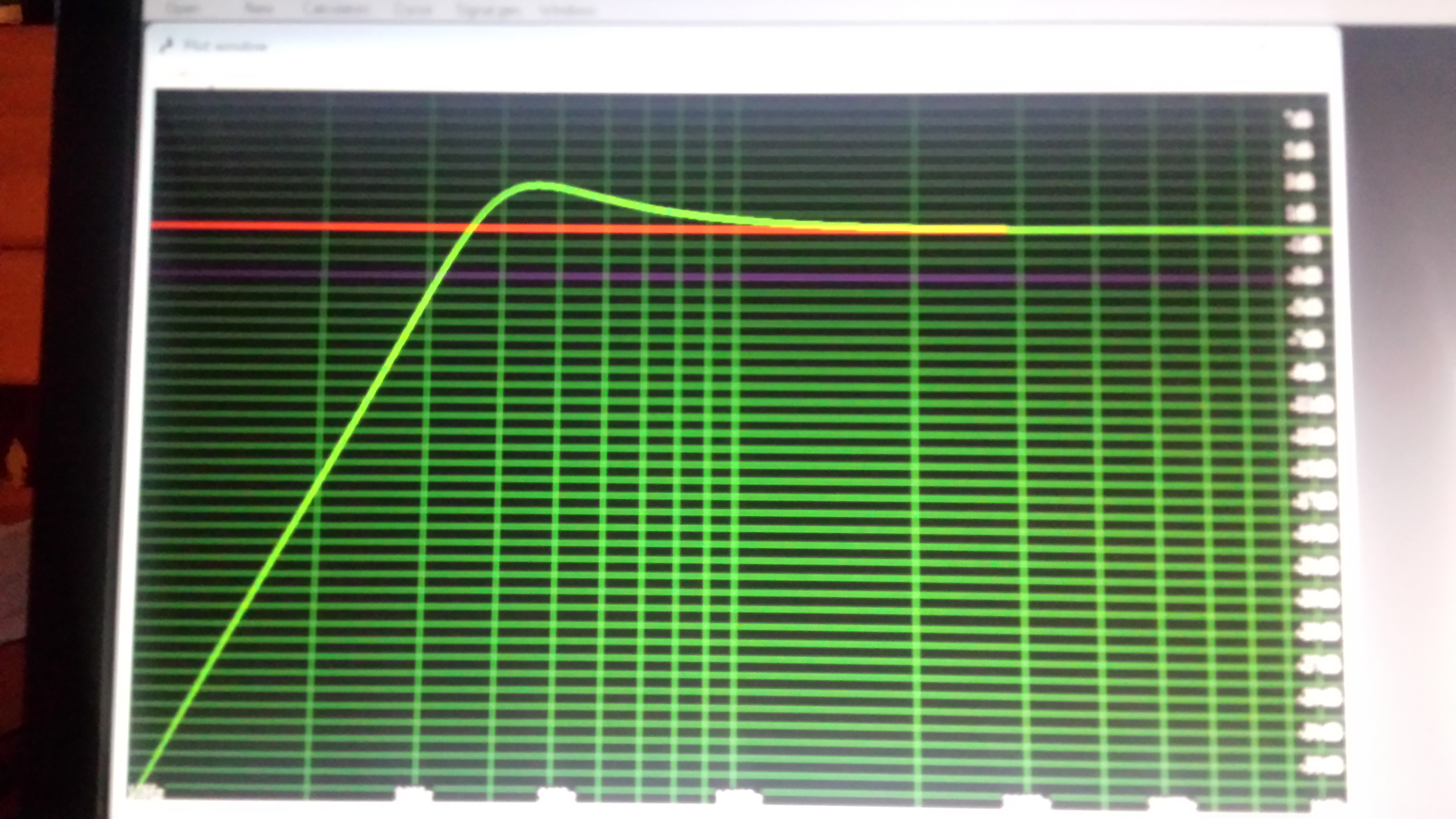

    A wykres co to znaczy powiedzcie mi?
    #10 16102355
    BoA_2005
    Ten wykres pokazuje sprawność głośnika w decybelach względem częstotliwości.

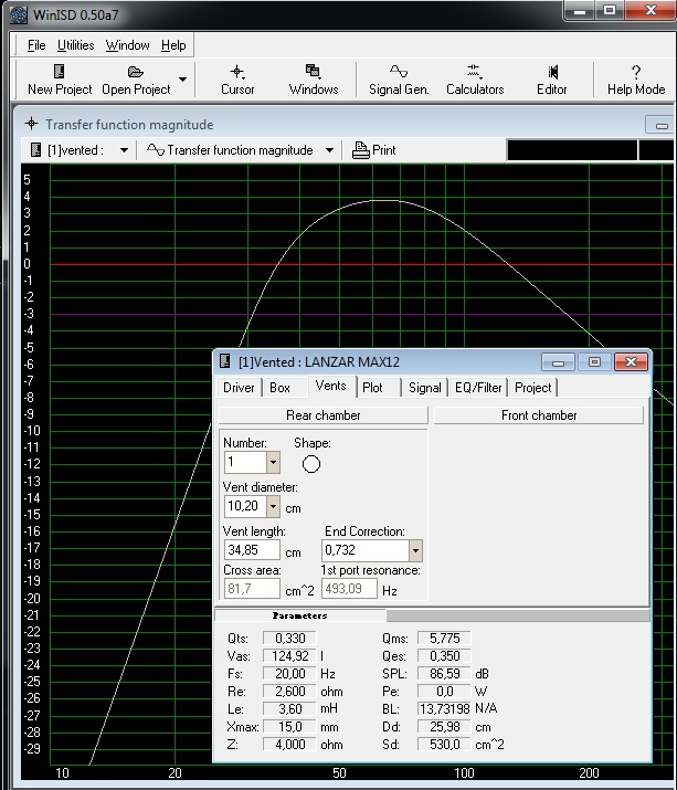

    W Twoim programie brakuje kilku parametrów, poza tym xmax masz wpisany na 15 metrów. Niemniej jednak program dobrze wyliczył Ci tunel.
    U mnie wygląda to tak:
    Jaką długość tunelu bas reflex dla głośnika Lanzar Max 12 na 32-34Hz?
    Powinieneś jednak zwiększyć średnicę BR do 12 cm lub nawet do 13 cm. Tunel wyjdzie bardzo długi, ale przy 10cm średnicy głośnik będzie się dusić przy większych wychyleniach membrany i straci kontrolę.

    To jak zrobię tunel 12 cm to minimum 34cm tunelu a czym więcej bd to niżej zejdzie tak? I czy mogę dać w środku kolanko np 90 stopni i w bok skrzyni lub w górę dać tunel?
    #12 16102423
    BoA_2005
    Kolanko jak najbardziej można.
    Tak.
    Przy 12cm program każe stosować BR o długości 50 cm z założeniem, że strojenie ma być na 34Hz.
