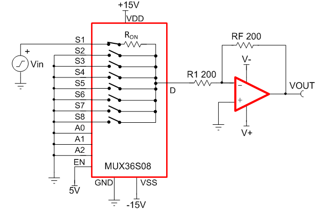

Aby poprawnie zaprojektować system z multiplekserem konieczne jest dogłębne zrozumienie jego działania i różnorakich metod wpływu tego elementu na sygnał, szczególnie, że multiplekser zoptymalizowany pod kątem pewnych aplikacji niekoniecznie musi sprawdzać się w innych. Poniżej, na rysunku 1 przedstawiono typowy układ z multiplekserem podłączonym do wejścia wzmacniacza operacyjnego.
Rys.1. Schemat układu z multiplekserem i wzmacniaczem odwracającym, w jakim pojawia się błąd wzmocnienia.
Zaprezentowany powyżej układ to jedna z popularnych architektur wykorzystania multipleksera, ale jak pokażemy poniżej, jego wykorzystanie wiąże się z powstaniem pewnego błędu wzmocnienia. Załóżmy, że wzmacniacz operacyjny jest idealny - nie wprowadza offsetu, nie potrzebuje prądu do polaryzacji wejścia i nie ma ograniczeń napięcia wejściowego i wyjściowego. Wzmocnienie sygnału w takim układzie opisać możemy wzorem:
$$G = -\frac{RF}{R_1} = -\frac{200}{200} = -1$$(1)
Ale ponieważ multiplekser, np. MUX36S08 to nie układ idealny, ma on pewną wewnętrzną pojemność jak i rezystancję załączonego toru. Ta ostatnia wynosi 125 ?. Jeśli w równaniu 1 uwzględnimy rezystancję multipleksera to wzmocnienie opisane będzie wzorem:
$$AG = -\frac{RF}{R_{on}+R_1} = -\frac{200}{125+200} = -0.615$$(2)
Wzmocnienie wyznaczone w równaniu 2 jest sporym problemem, jeśli do wyjścia wzmacniacza podłączony jest np. przetwornik ADC, ponieważ przy mniejszym niż 1 wzmocnieniu nie zostanie on w pełni wysterowany - niemalże 40% zakresu układu nie będzie wykorzystane. Dodatkowo, należy pamiętać, że wartość rezystancji załączonego toru w multiplekserze zależna jest od wielu czynników: temperatury, napięcia wejściowego i napięcia zasilania układu, co oznacza, że błąd wzmocnienia będzie zmieniał się w rytm tych zmiennych.

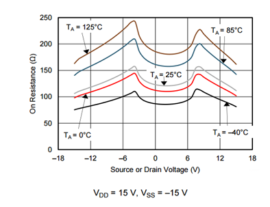

Rysunek 2 pokazuje wykres rezystancji MUX36S08 w funkcji napięcia drenu i dla różnych temperatur. Zmiana rezystancji w funkcji napięcia wejściowego układu opisywana jest źródłem nieliniowego zachowania tego elementu w torze sygnałowym. Jeśli uwzględnimy wszystkie czynniki wpływające na wartość tego oporu i wyobrazimy sobie sytuację w której na układ z rysunku 1 podajemy sygnał ? 18 V w temperaturach w pełnym zakresie pracy tego układu, tj. od -40°C do 125°C to rezystancja multipleksera zmieniać się będzie od 75 ? do 250 ?, co da wypadkowe wzmocnienie takiego układu wynoszące od -0,44 do -0,73.

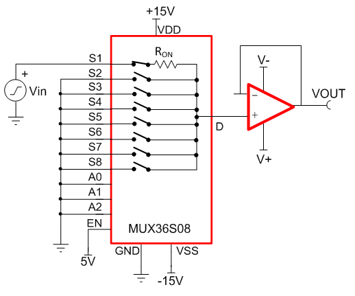

Na szczęście istnieją sposoby, aby móc zignorować tą wartość jeśli odpowiednio zaprojektuje się układ. Na rysunku 3 zaprezentowany jest multiplekser podłączony do wzmacniacza pracującego jako bufor. Z uwagi na dużą impedancję wejścia wzmacniacza błędy powodowane zmianą rezystancji multipleksera są pomijalne.
